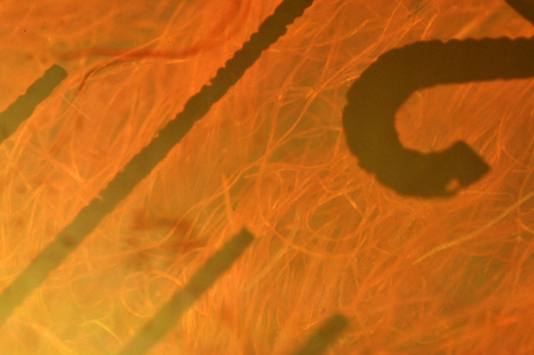

Optycznie to jest tak że jak na soczewkę o ogniskowej f1 założysz drugą o ogniskowej f2 to wynikowa ogniskowa takiego zestawu to f=(f1*f2)/(f1+f2) a skala odwzorowania f1/f-1
Załóżmy że zakładasz na 50/1,8 (f1=50) raynoxa (f2=125) to efektywna ogniskowa 35mm a skala odwzorowania 0,4 (czyli 1:2,5)
Dla obiektywu 150mm wychodzi odpowiednio 68mm i 1,2:1
Dla obiektywu 300mm będzie 88mm i 2,4:1
Tylko pamiętajmy że to obliczenia uproszczone i traktowałbym je jako orientacyjne ;)
Dla przykładu 50/1,8mm założony na 300mm (efektywna ogniskowa 42 i skala 6:1)
Przy okazji zauważ że nie ma winiety - to pełny kadr (żeby nie było nieporozumień to fotografia linijki położonej na narzucie na kanapie)
