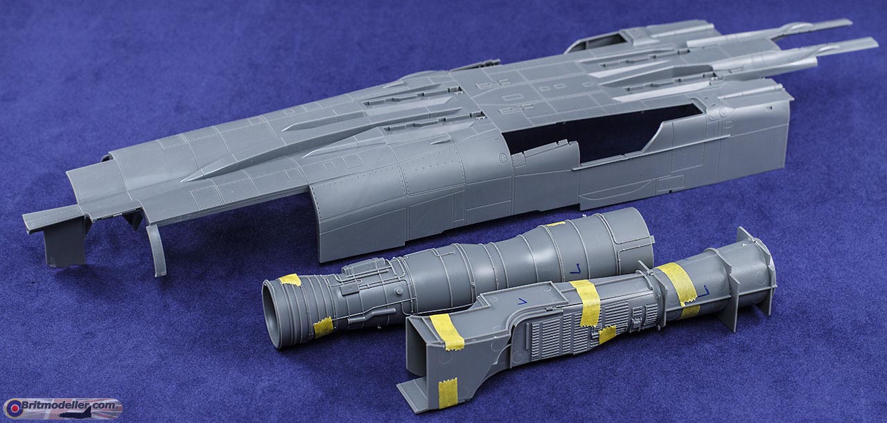

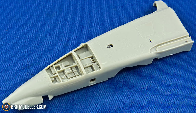

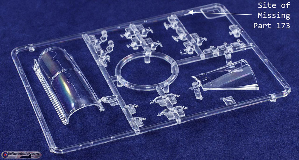

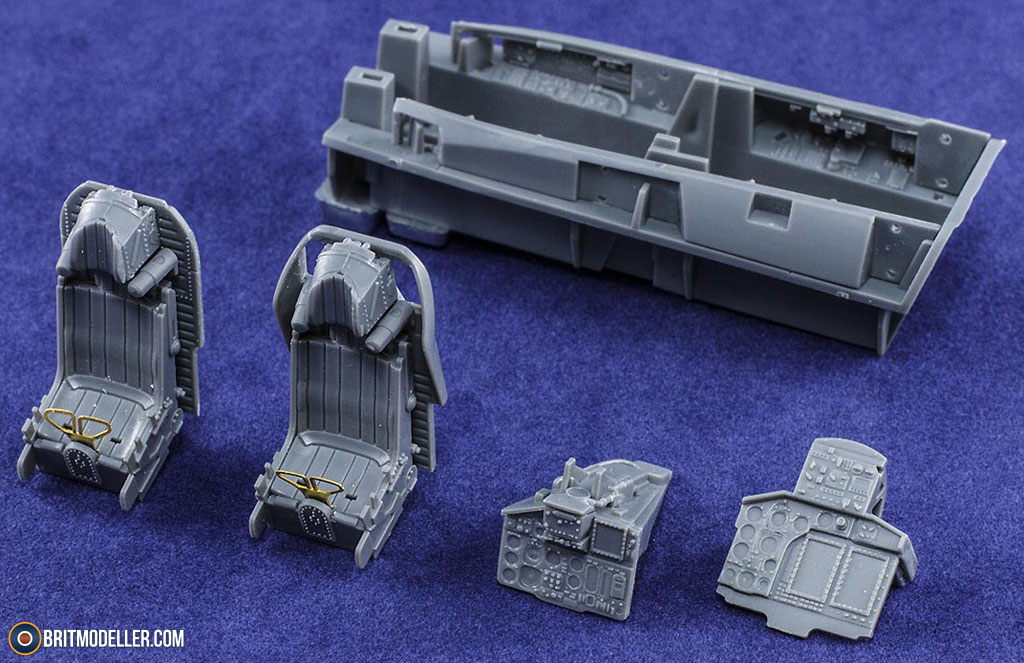

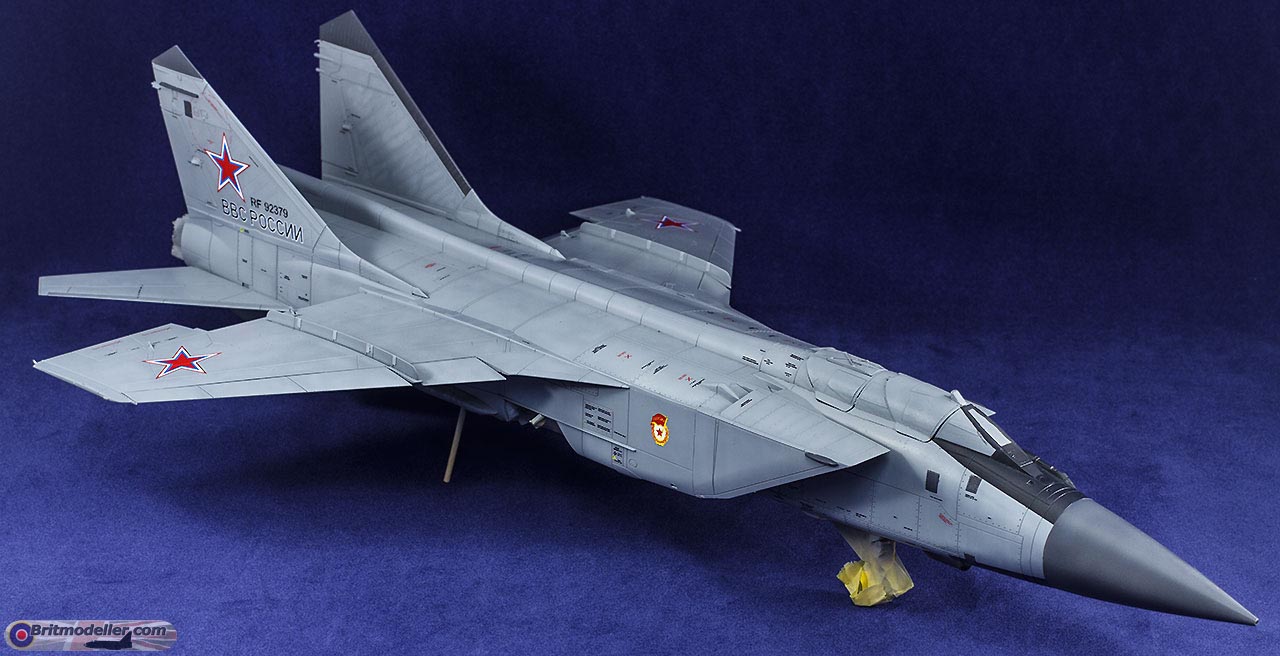

DGT - Pon 28 Gru, 2015
Mówiąc o detalach mam na myśli dobrą widoczność wszelkich szczegółów modelu, naturalnie nie w skali 1:1, bo z reguły to co jest na zdjęciu (a co na przykład pokazuję na forum dyskusyjnym) ma się do tego co w rzeczywistości (chodzi o rozmiary) jak 1:2, może 1:1,5.
Może posłużę się przykładem, choć nie moim.
Poniższe zdjęcia pokazują niemalże idealny przykład świetnych zdjęć modelarskich, czyli takich które dobrze oddają nie tylko sam obiekt, ale także wszystkie jego detale, czyli drobiazgi na jego powierzchni, linie podziału blach, panele inspekcyjne ect.
Dla orientacji, model na pierwszym zdjęciu w rzeczywistości ma ok. 48 cm długości i jest to bardzo duży model samolotu, jak na skalę 1:48.
Moim marzeniem jest robić zdjęcia zbliżone do takiego poziomu.
Autor robił je zdaje się aparatem Canon 7D i obiektywem EF 50mm 1:1.4.
Tutaj jest zdjęcie na którym pokazał mi swoje stanowisko (czyli tło z materiału plus namiot), oświetlenie to zdaje się 4 reflektory.

Andrzej.M. - Pon 28 Gru, 2015
Wojmistrz napisał/a:
Rozumiał bym jak by miały kilka, a nie kilkadziesiąt cm.
Taki fotel jak na zdjęciu ma właśnie jakieś 1,5-2 cm.
http://www.skapiec.pl/site/cat/47/comp/629061
- niedużo droższy , a chyba sporo lepszy...

Tak, ten fotel w rzeczywistości ma jakieś 2,5 cm wysokości.
Nie napisałem, że poza robieniem zdjęć całego modelu, będę także robił zdjęcia poszczególnych, mniejszych elementów, właśnie takich małych jak ten fotelik, a często także dużo mniejszych, kilkumilimetrowych, a czasami są to nawet drobiazgi 1-2 mm. Klasyczne makro.

Jeszcze jedna uwaga co do tych małych obiektów: ja robiłem im zdjęcia przecież moim Sony i jego 18-55 i wychodziło to bez większego problemu.
Tu nie chodzi o to żeby na przykład jakaś mała blaszka fototrawiona o wymiarach 1,5x2 mm wypełniała cały kadr. Wystarczy mi że będzie w miarę widoczna, ja ją sobie potem odpowiednio skadruję i wytnę w programie graficznym. Takie zdjęcie mi wystarczy do wklejenia na forum.
O, tu jest przykład (choć obiekt nieco większy (ta krateczka), gdzieś tak ze 4 mm):

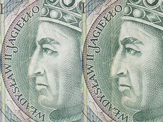

Dla rozjaśnienia dodaję zdjątko z dwoma wycinkami 1:1 obiektu o wymiarach 26x35cm (innego "modelu" akurat nie mam ;) ) na przysłonie f=20 , czas 3 sek. obiektyw 70mm - a więc przy sporej stracie ostrości z powodu dyfrakcji , jedno zdjęcie jest z użyciem techniki podwyższonej rozdzielczości Oba wycinki w tych samych warunkach i na tych samych przysłonach oraz jednakowych ustawieniach ostrości - bez wyostrzania. Wywołane programem Pentaxowym do obróbki RAW. Bez używania suwaków.
DGT - Wto 29 Gru, 2015
No ale co mi ma to powiedzieć konkretnie?
Różnica jest tak minimalna między zdjęciami, nie bardzo rozumiem co to ma wspólnego z moją chęcią zakupu 70D.

Po prostu - odwodzę cię od kupowania "jedynie słusznego systemu" ... który ma najsłabsze nmatryce...
Ta "minimalna róznica" to jakieś 40% ostrości! Czyli to co tracisz przymykając przysłonę powyżej f11...
Bez wyostrzania ! Jak popatrzysz na porównanie obiektywów - zobaczysz też nieduże różnice - ale wystarczy że wejdziesz na f=32 - zobaczysz co się dzieje w limicie dyfrakcyjnym przy canonie - obraz się już nie nadaje do oglądania! A w Pentaxie jest jeszcze całkiem przyzwoicie i na dodatek k-3II ma możliwość podciągnięcia tego rezultatu w "zielone pole". Taki detal... :grin:

A tak wygląda po obróbce z LR. I lekkim wyostrzeniu.
-bardzo plastikowo

Jeszcze raz dla przykładu podam jak takie dobre zdjęcie według mnie wygląda.
Autor zrobił je Canonem 7D (nie wiem tylko którym) i obiektywem EF 50mm 1:1.4.
Przesłona to z reguły 11, dla płaskich elementów tylko 8.
Zdjęcia naturalnie obrabiane w programie graficznym.
Na trzecim i trochę czwartym jak dla mnie za mała głębia ostrości, chciałoby się zobaczyć dalsze detale.

Na Fotoblogii znalazłem interesujące porównania Canona 70D z D7100 (jak domyślam się, można założyć że w D7200 byłoby tak samo):
Zdjęcie Canona to to po lewej - faktycznie na siłę da się dostrzec różnicę szczegółowości detali, ale to jest naprawdę minimalna różnica jak dla mnie.

A tu przykładowe zdjęcie modelu robione już 70D:
