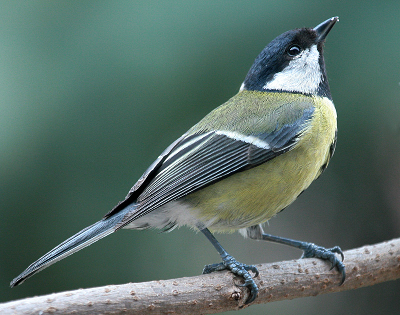

Dzisiejszy "testowy" pstryk ze szkiełka 100-400, na 400 mm. Fotka robiona przez okno, z ręki. Może to pomoże dokonać wyboru.
Korpus C 400D; ISO 800.

I mam wrażenie, że crop wypadł lepiej. Mam rację?

Tak dokładnie, crop to górna fota :P Jeśli ktoś dał się nabrać, to chyba już nie kupi konwertera ;) Tyl, że warunki trochę różne, rózne ISO (zdaje się 200 vs. 640) itd, no i nie ma gwarancji, że dolne foto nie jest poruszone, chociaż był czas 1/1000s + stabilizacja... Jednak jakieś pojęcie to zawsze daje.
Jutro wykombinuję jakąś planszę testową z dostępnych mi w domu materiałów i zrobię kilka fotek dla porównania w bardziej kontrolowanych warunkach, zobaczymy co z tego wyjdzie :)
