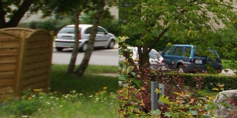

Ostatnia sztuka robiła coś takiego:
10 mm f/5,6 zdjęcie zrobione przed serwisem w Gdyni
cały kadr
Wycinki 1:1
Na podstawie tego zdjęcia serwis wydał ekspertyzę, która umożliwiła mi oddanie obiektywu w sklepie w którym go kupiłem.

SlawGaw, nie otwiera mi się crop. Możesz wstawić ponownie, ale jako załącznik na optyczne?

no to crop jeszcze raz
wycinki 1:1
Plik ściągnięto 8521 raz(y) 247,81 KB

SlawGaw, no rzeczywiście.. niezle kopnieta. Ale ze tez klika sztuk pod rzad?
http://img229.imageshack....145/dsc4410.jpg
to fota z takiego samego obiektywu ktorym sie bawilem w Brunowie. Sprawdzilem jeszcze raz nefa i... nie było takich rozjazdow.

SlawGaw, przeciez taki egzemplarz nie powinien opuscic fabryki! :twisted:
W kilku sztukach tak miales? Moze bagnet masz delikatnie rozjechany w stosunku do plaszczyzny matrycy? Ale to na innych szklach wtedy jest widoczne :roll:

SlawGaw
Optyczny
Pomógł: 48 razy
Posty: 1886
Wysłany: Pią 11 Wrz, 2009
Bagnet w aparacie jest raczej ok, gdyż takie zjawisko w różnych sigmach występowało w różnych miejscach w zależności od sztuki z lewej, prawej, a tu akurat u góry, znaczy przy poziomym kadrze w miejscu dachu, kominów, włosów, twarzy.
Z innymi obiektywami jest ok.
