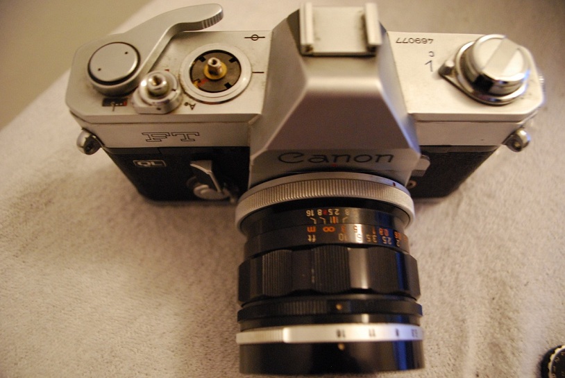

Witam. Kupiłam nieużywany aparat Canon FT QL 35mm 1:2.5 (wskazuje na to stan idealny wewnątrz, nigdy wczesniej nikt nie robil nim zdjec)

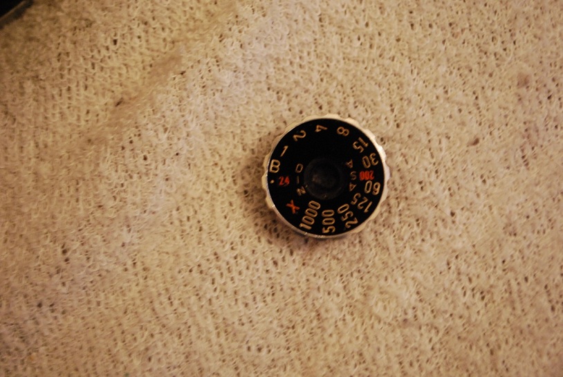

Jednak jeest mały problem, bo jak sie okazalo brakuje srubki, która zabezpieczałaby pokrętełko/ gałkę migawki regulująca czas naświetlania. Mogę włożyć ją na miejsce i przykręcić jednak obawiam się, że mogą pojawić się błędy pzy robieniu zdjęć, typu po nałożeniu gałki i ustawianiu czasu nie będzie to czas np 250 a 30, ze względu że było to przekręcone...
Nie robiłam jeszcze zdjęć tym aparatem, ze względu na moje obawy (nie wiem czy słuszne)

Ustaw wg. BULB (B na pokrętle).

Ze zdjecia wydaje mi sie ze na trzpieniu jest jakis "stop", zaczep, czy wrecz otworek (jesli to nie odbicie swiatla), wiec pokretlo mozna ustawic tylko w jednej (prawidlowej) pozycji. Jesli sie myle to jest inny sposob. W tamtych aparatach pokretlo chyba nie obracalo sie dookola nieskonczenie, ale dochodzilo w jedna lub druga strone do oporu. Zatem, trzeba pokretlo zamocowac i obrocic do oporu w kierunku B albo 1000. Jesli opor jest w innej pozycji niz B albo 1000, to nalezy poluzowac srubke pokretla i skorygowac ustawienie, tak zeby przy oporze bylo ustawione na B albo 1000, zaleznie od tego w ktora strone sie krecilo.
muzyk napisał/a:
wydaje mi sie niewystarczajace. Jesli sie myle to przepraszam.
