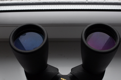

Witam.Arek piszesz ,że widziałeś dwie różne partie tej samej lornetki z różnymi powłokami? To co ja mam powiedzieć mając lornetkę Nikon EX 12x50 która ma powłoki na jednym obiektywie koloru zielonego a na drugim koloru fioletowego :cry: .Co prawda nie skutkuje jakimiś anomaliami między obiema połówkami ale już wygląd zewnętrzny lornetki widziany od strony obiektywów zakrawa na kpiny:!:

Uuuu... To jaja niezłe... Widocznie kupiłeś produkt z czasów przejściowych :) Część optyki masz ze starych modeli, a część z nowych. W sumie to koronny dowód na grzebanie w serii EX.
Możesz pokazać tutaj fotkę?

No cóż fotki nie pokażę z dwóch powodów , otóż mój Nikon D 90 z całym osprzętem do sierpnia jest poza granicami kraju u syna , próba zrobienia telefonem komórkowym spełzła na niczym (brak w miarę dobrego odzwierciedlenia kolorów !)

Jozchr49 bardzo Cię proszę daj zdjęcie zrobione telefonem, na pewno coś tam będzie widać. :wink:

Tak to wygląda :roll:
Tak na szybko korzystając z uprzejmości kolegi i jego sprzętu
Plik ściągnięto 7928 raz(y) 69,19 KB

No ładnie... Dramat jakiś.

Tragedia ! trzeba było reklamować lornetkę.

Ja bym próbował to reklamować.
Przeciekająca Leica, różnokolorowe warstwy w nie najtańszym mimo wszystko Nikonie - gdzie kontrola jakości? Moje zaufanie do znanych marek spada. Chyba zacznę polecać lidletki - tam przynajmniej wiadomo czego się spodziewać ;)

Ja bym sie tym nie przejmowal, raczej cieszyl sie, ze mam bialego kruka.
Przetestowanie jej obu kanalow i porownanie to by bylo dopiero cos!

Mój Ex ma powłoki na obiektywach koloru zielonego.do której więc partii należy?starej czy nowszej przytanionej?

do tej, w czasie produkcji której w skrzynce przy taśmie były tylko szkiełka z fabryki w Xizhou co napyla na zielono, a nie z Suzhou co napyla na fioletowo. Więc składacz w Ningdao sięgnąwszy ręka do skrzynki nie mógł się pomylić.
Działa? Zadowolonaś? To co więcej chcieć?

W tych lornetkach kolor zmienia się z fioletu do zieleni zależnie od kąta patrzenia ale na obu obiektywach jednocześnie. Rozumiem, że zastosowano różne powłoki na kolejnych powierzchniach optycznych - widać to także przy odbijającej się od okularów żarówce lampy - jedna jest fioletowa a druga zielonkawa, jest jeszcze jedno odbicie - bezbarwne.
