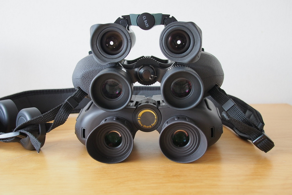

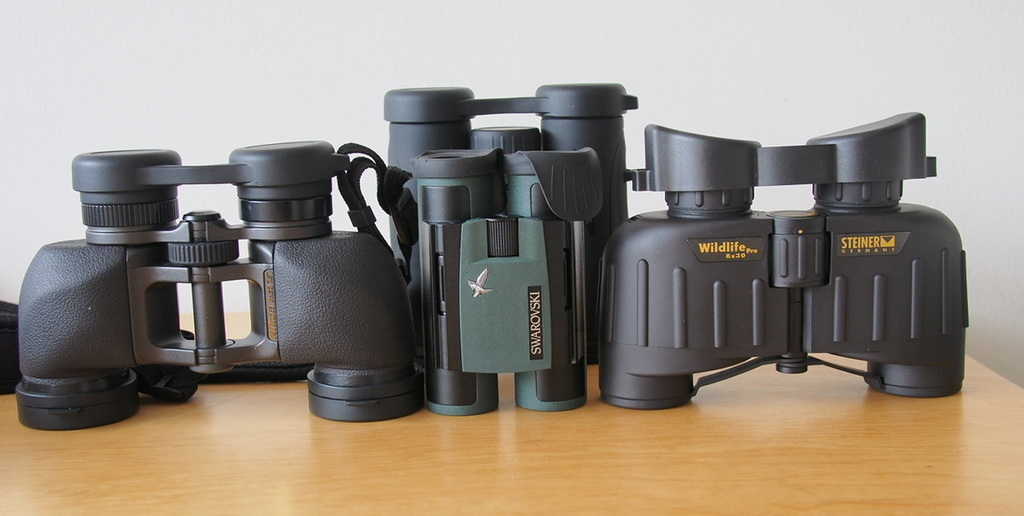

Arku wygoda przy oku to już kwestia bardzo indywidualna. Mi na przykład większośc topowych Opticronów nie podeszła ze względu na duże nie wygodne muszle oczne, a najgorsze muszle z jakimu miałem do czynienia to ma chyba Action EX. Dla mnie muszą mieć maksymalnie do 40mm średnicy, idealne są 38mm ( oczywiście jest to bardzo zależne od odstępu źrenicy) Porównanie CL do porro i popularnej dachówki (z tyłu). Ultravid 8x32 jest mały w porównaniu do innych w swojej klasie, ale zawsze ciężko mieć nawet tak małą 8x32 na pasie spodni. Dlatego małą lornetkę trzeba przymierzyć do siebie i czesto wspomagać się dodatkami żeby powiększyć muszle oczne. CL pocket ma 119m pola widzenia które jest w 100% idealne i użyteczne. Dla porównania widoczny Steiner z polem 120m jak dla mnie jest w 100% bezużyteczny z ok 50% "ostrego" środka (lepszą ostrość mam na brzegu pola w SE) Nie to żebym jakoś wychwalał nowe CL ma też wady: za luźne jak dla mnie ramiona i pokrętło mogło by działać kulturalniej, beznadziejny pasek i brak deszczochronu ( który w sumie jest zbędny w tak małej lornetce, ale wkładając lornetkę do pokrowca trzeba uważać, żeby nie zarysować soczewek metalowymi elementami paska). Gdybym miał jedną tylko lornetkę była by to na 100% dachowa 8x32, ale ile razy bym ją wzioł na wakacje, hmmm nie wiem, może na rejs statkiem, albo na zorganizowaną wycieczke, żeby leżała w pokojowym hotelu. Ja niestety na takie wakacje nie jeżdżę. Już się widzę: na jednym ramieniu aparat, na szyji uwieszona lornetka, a na plecach 15kg :)

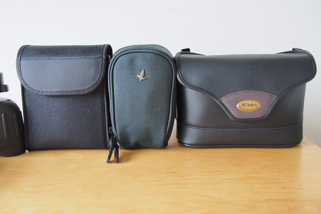

A swoją drogą na pasku, bez zajmowania rąk i szyi, można nosić coś klasy 42 mm. To kwestia tego co producent daje w zestawie:

Conquesta HD 8 x 42 też można teoretycznie przypiąć do paska - futerał jest do tego przystosowany.

Arku mialem odpowiednik marki Hawke. Chyba najmniej ergonomiczny futeral z jakim sie spotkalem. Ja tej wielkosci mam torbe foto na wakacje :)
