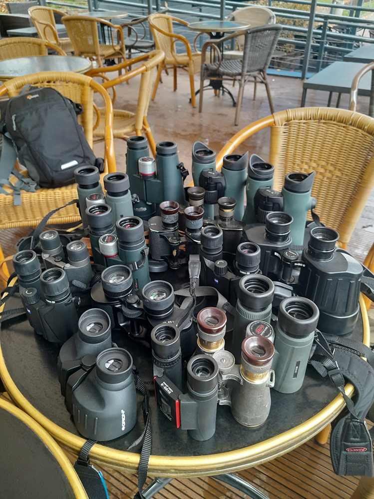

Dziękuję za wczorajsze udane spotkanie. Mimo dalekiej od ideału pogody, było fajnie i trzy godziny zleciały szybko. Brak słońca i lekko zamglony krajobraz nie pozwoliły na pokazanie lornetkom pełnych możliwości, ale i tak udało się porównać przyniesione lornetki w tych samych warunkach.

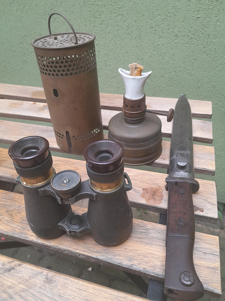

Niezłą ciekawostką dla mnie był przyniesiony przez Wikinga Leitz 4x39 z 1918 roku (mosiężna lornetka widziana na zdjęciu z prawej strony stolika).
Jest to lornetka bez pryzmatów (typu galileuszowego). Jeśli człowiek wcześniej przez coś takiego nie patrzył, może doznać wstrząsu. W głowie od razu następuje przedefiniowanie pojęcia "małe pole widzenia". Trudno uwierzyć, że pole może być aż tak małe! Ale nie dyskwalifikuje to lornetki jako przedmiotu o walorach zabytkowo-edukacyjnych.

Bardzo dziękuję za spotkanie, rozmowy i możliwość popatrzenia przez bardzo ciekawe lornetki. Trzy godziny zleciały niepostrzeżenie, dopiero wracając do domu zauważyłem, że jestem wściekle głodny :)
Stuletni Leitz również mnie zaskoczył, ale... pozytywnie. Mam w domu dwie lornetki galileuszowe, zabawkowy Bresser Junior 3x30 i ruska teatralna 2.5x, której obiektywu nie znam i nie mierzyłem, ale też jakieś 30 mm. Szkoda, że nie wziąłem (wydawały mi się zupełnie nieciekawe). Tak jak i Leitz dają widok przez wąski tunel, są bardzo nieostre po brzegu, ale Leitz jest o wiele ostrzejszy w centrum i przy większym powiększeniu - bardziej użyteczny.
Terry 8x25 i 10x25 w zastanych warunkach (bardzo pochmurny dzień, ale wzrok skupiony na jasnej przestrzeni w oddali, więc źrenica oka nie mogła się za bardzo otworzyć) dawały tak samo jasny obraz. Dycha bardziej niestabilna, ale do zerkania jak najbardziej użyteczna. Kolega Wojtas_B dopatrzył się w niej większej AC niż w ósemce, ja nie zauważyłem, ale też generalnie pogoda nie sprzyjała testowaniu AC (mglisto).
Bardzo spodobał mi się malutki Nikon HG 8x20. Waży podobnie jak Terry, ale jest jeszcze mniejszy, pięknie wykonany (całkowicie metalowy) i optycznie na poziomie Terry. To jednak "trudna" lornetka, bo o ile Terry można oprzeć o fragment oczodołów i w ten sposób ustabilizować, to tego Nikonka najlepiej trzymać w powietrzu tuż przed oczami bez opierania. Dodatkowo Wiking poradził lekko schować muszle - faktycznie wtedy widać większe pole, ale muszle są bezstopniowe i żeby równo jest wsunąć... Generalnie wspaniała kieszonkowa lornetka ze wszystkimi jej cechami, dalsze ograniczenie komfortu w stosunku do klasy 25 mm.
Przez Swarki NL 8x42 i 12x42 patrzyłem pierwszy raz, a ponieważ tyle naczytałem się o nich ciepłych słów, że mogły mnie zaskoczyć chyba tylko negatywnie ;) . Nie zaskoczyły. Zamiast więc się rozpisywać, napiszę tylko, że wszystkie peany to prawda. Do tego piękne i świetnie leżące w ręce. Miałem obok Kowę BD 12x56, w porównaniu z NL 12x42 obraz bardziej drgał, choć jest cięższa. Może to kwestia rozkładu masy, bo w NL sporo idzie w okulary, a Kowa ma wielkie i ciężkie obiektywy. Z kolei NL 8x42 bezdyskusyjnie dużo lepszy od mojej Kowy BD II 8x42, ale... nie chciałbym go. Lornetka 8x42 jest dla mnie uniwersalna i musi być lekka (bagaż do pociągu czy lotniczy), a tu mam 200 g więcej niż w Kowie. Raczej myślałbym o Zeiss SFL 8x40.

Leitz z Pierwszej Wojny Światowej, z rekordowo małym polem widzenia oraz inni bohaterowie lornetkowego spotkania:

Leitz z 1918r: lornetka na którą bardzo przyjemnie było popatrzeć, ale przez?...hmm..
