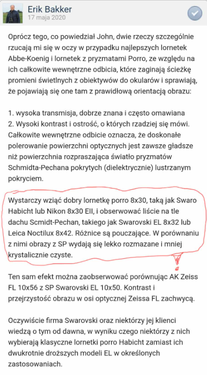

Wojtas_B, ten sam autor pisze że jednak ostrość centralna w SRBC 6X32 jest lepsza a różnica w kontraście wynika z trochę innych powłok w Loavie . Tak się czasem zastanawiam czy koledzy którzy tak krytykują ostrość brzegową potrafią skupić wzrok na całym użytecznym polu widzenia :wink: . Chyba że chodzi o zerkanie po brzegach pola ale to już nie jest obserwacja .
tutaj znalazłem takie ciekawe porównanie przez Erik-a na CN w stosunku do EL ale generalnie chodzi o porównanie PORRO & S-P.
Plik ściągnięto 1794 raz(y) 203,46 KB

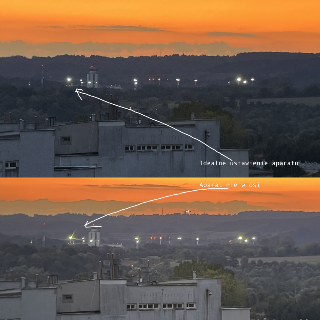

_Tomek_, próbowałem uchwycić te "spajki" na zdjęciu i tak to wygląda w apracie. Choć wzrokowo zazwyczaj widzę pojedynczą kreskę. Oba zdjęcia to wycinek centrum kadru z 6x32 przy różnym położeniu aparatu/telefonu względem okularu.

Niestety, w obu Bannerach tak to wygląda i w takich okolicznościach się ukazuje. U mnie czasem rząd lamp daje serię promieni, które niczym chorągiewki na wietrze zwrócone są w jedną stronę.
Wczoraj zasiedziałem się długo nad Wisłą z BC 6x32 i Genesis 10.5x. Na lampach komina elektrowni, na oświetleniu mostu - Banner ciągle strzelał takimi promieniami, a Genesis wcale. Ale i ta w końcu wydała spajka, kiedy gość idący drugim brzegiem z czołówką odwrócił się moją stronę. Jednak ten problem jest w niej ewidentnie mniejszy.

Spajki i wiekszosc astygmatycznych artefaktów (a takze AC) w obrazie wynikaja ze zlego umieszczenia oczu w okularach, nieosiowo lub w odleglosci innej niz konstrukcyjnie przewidziana. Dotyczy to wszystkich lornetek, a lornetki dziela sie na te, ktore daja wieksza lub mniejsza tolerancje na inne niz wymagane przez uklad optyczny lornetki umieszczenie oczu.
Przez lata patrzenia przez „gorsze” i „lepsze” lornetki wypracowałem taki wniosek. Lornetki dajace wieksza tolerancje ruchu oka bez psucia obrazu nazywamy „wygodniejszymi”, a zatem wygoda obserwacji jest zlozona suma technologii zawartej w konstrukcji okularow, ale wynikowo rowniez calego ukladu optycznego. Wygoda obserwacji wydaje sie wisienka na torcie lornetki (bo istota jest korekcja osiowa), ale to niewlasciwe spojrzenie. W tle naszych rozwazan o lornetkach, w warsztatach producentow optyki, toczy sie nieustanna batalia o tak rozumiana wygode. Ta batalia to praca koncepcyjna, dodatkowe soczewki, miliony EUR wydawane na R&D. Tlumaczy to, dlaczego mozemy dzisiaj doświadczać dwoch pozornie identycznych lornetek, z tak duza roznica w cenie, roznych wlasnie w tym aspekcie.
