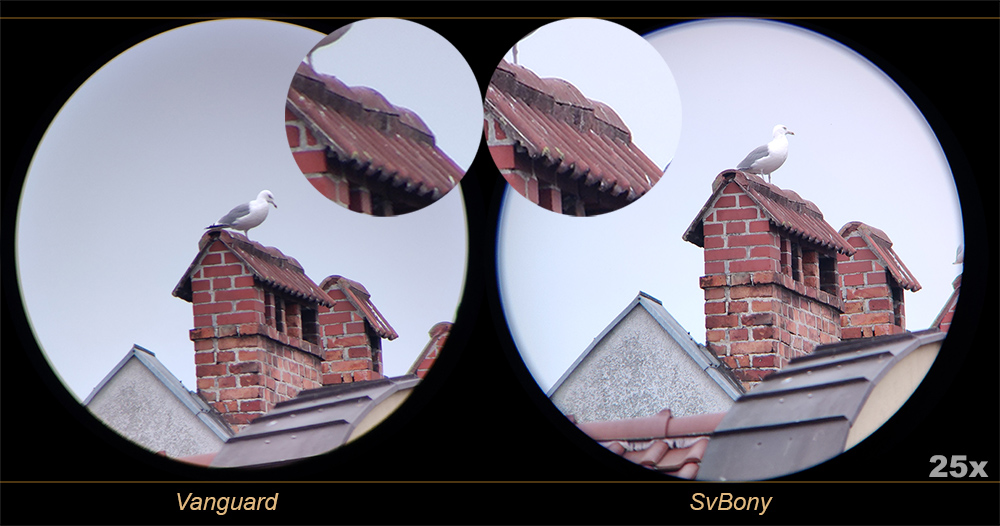

Wrzucam porównanie tak na szybko zrobione przy śniadanku.
Nie mam ani sprzętu ani jeszcze doświadczenia aby ładnie fotografować z lunety, ale przynajmniej coś tam można zauważyć.
Vanguard Endeavor HD 82A vs SvBony SA401 100mm
Warunki:
- Pogoda stała, pochmurna, bez wahań oświetlenia.
- W obu przypadkach stockowe okulary.
- Przybliżenie około 25x
- Robione już letnim smartfonem, to samo ISO, Temperatura, Migawka, tylko autofocus zostawiłem bo nie mogłem trafić.
Co można zauważyć odnośnie SA401:
- Jest klarowniej
- Mniej AC
- Większe pole widzenia przy tym samym przybliżeniu
- Fasolkowało mocniej przy robieniu zdjęć na dużym powiększeniu, szczególnie w SvBony. Nie umieściłem ich bo kaszana wyszła.
Z takich praktycznych jeszcze rzeczy:
- SA401 jest już dość ciężki i 2/3 (może i więcej) wagi względem stopki leży mocno z przodu. Posiadam statyw Sirui ST-124 + do tego głowica VA-5. I ta głowica już tak na styk daje rade, wraz ze szybkozłączką 7cm. Potrzebuje chyba dużo solidniejszej i większej głowicy, oraz dłuższej szybkozłączki lub jakoś to solidniej zamontować. Przy obserwacjach muszę blokować lekko nad cel, ponieważ po puszczeniu rączki, widok lekko opadnie pod ciężarem lunety.
Jak macie coś do polecenia jak już takiego małego bydlaka bezpiecznie montować to jestem otwarty na rady.

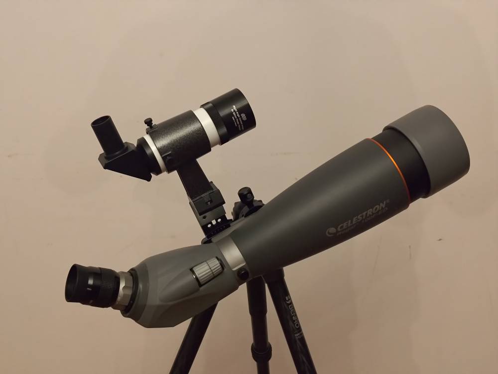

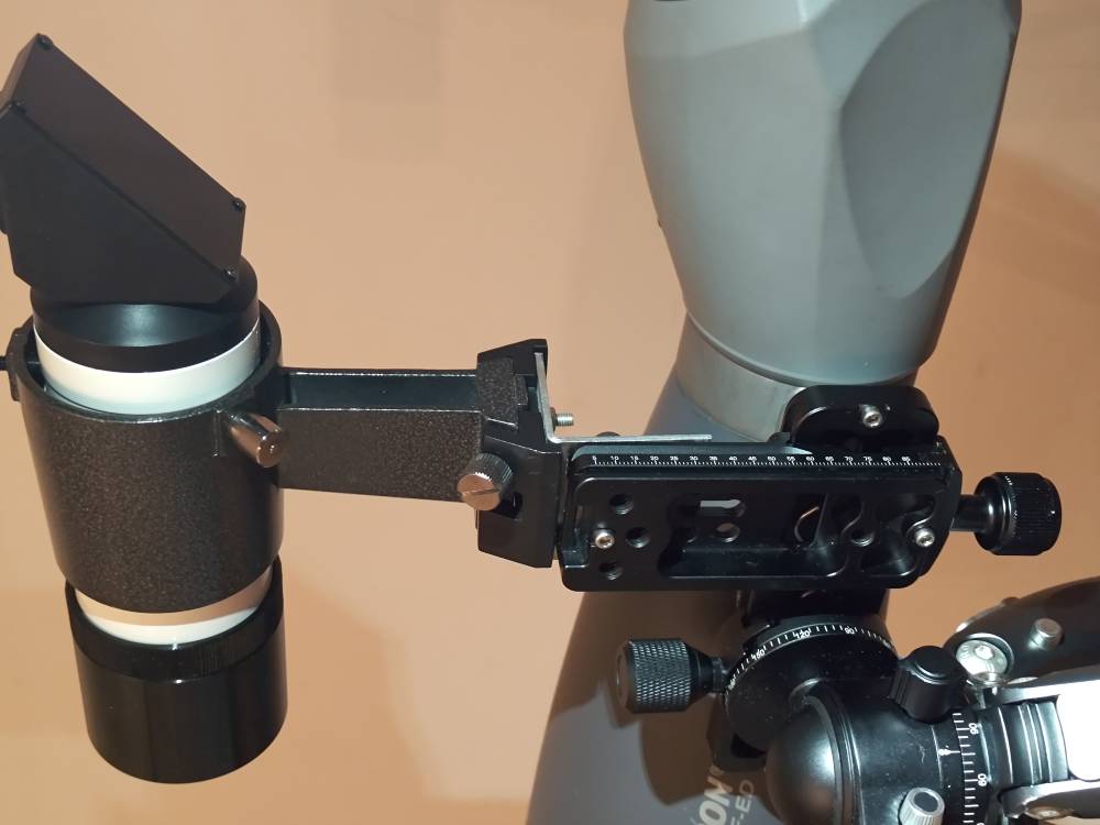

krzykosz napisał/a:
A jak podpiąć szukacz do lunety, jak to wygląda? Bo nigdy nie słyszałem o szukaczach do lunet, tylko do teleskopów.
Ja czasem podpinam szukacz od teleskopu do lunety.
Problem polega na tym, że luneta nie ma mocowania szukacza i jakoś trzeba sobie radzić. W moim przypadku rozwiązaniem jest kombinacja 2 złączek arca-swiss i kątownika stalowego 30x30, która wygląda tak:
Plik ściągnięto 3510 raz(y) 33,85 KB
Plik ściągnięto 3510 raz(y) 53,85 KB
