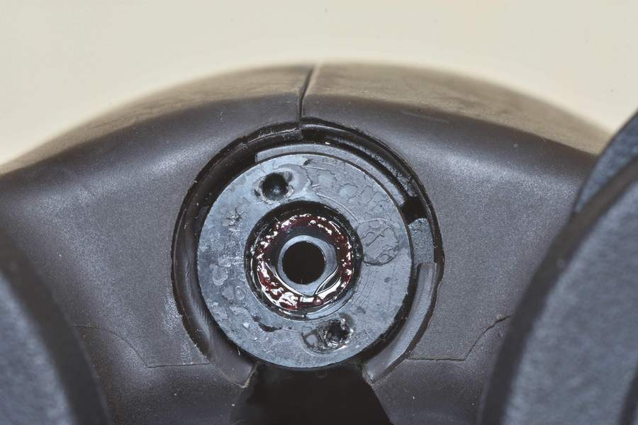

Witam,
Mam kłopot z mostkiem w lornetce Nikon HG L 8x42. Problem polega na tym że jak ustawię rozstaw okularów w lornetce to w momencie gdy trzymam ją tylko jedną ręka to druga nietrzymana część zjeżdża w dół tak że muszę ponownie regulować rozstaw.
Zdemontowałem zaślepkę na mostku lornetki aby zobaczyć czy istnieje jakaś możliwość regulacji.
Jest tam trzpień w którym są dwa małe płytkie przeciwległe otwory i jeden głębszy otwór w środku. Czy miał ktoś podobny problem i wie czy za pomocą tych otworów możliwe jest dokręcenie mostku lornetki? Trochę boję się samodzielnie tam manipulować bez informacji czy jest to możliwe i w jaki sposób. Nie mam odpowiednich kluczy ponadto mam obawy czy nie zepsuję kolimacji lornetki.
Ewentualnie prosiłbym o informację na temat sprawdzonego serwisu gdzie mógłbym to naprawić.
Z góry dziękuję za pomoc.

potrzebny klucz "palcowy"
sprawdź średnice otworów , klucz znajdziesz na allegro czy w sklepie z narzędziami
są różne rodzaje

dokręcanie śruby mostka nie ma wpływu na kolimację

Jest dokładnie tak jak napisał kolega mariuszi, . Patrząc na zdjęcie , wydaje się że z prawej strony może być jeszcze śruba zabezpieczająca , ukryta i zabezpieczona jakąś masą . Wpierw trzeba to odczyścić i sprawdzić . Jeśli jest to wpierw poluzować tą śrubę , kluczem palcowym dokręcić do odpowiedniego oporu po czym ponownie dokręcić śrubę zabezpieczającą .

Co prawda nie HG tylko EDG ale schemat może być podobny:
https://www.birdforum.net...s-yours.342391/
Faktycznie należałoby sprawdzić czy pod tym kleksem z prawej nie ma śrubki blokującej.

Średnica tych dwóch równoległych otworów wynosi 1,2 mm. Dlatego obawiam się, że klucz do nakrętek z otworami czołowymi o średnicy 2 mm podany w linku będzie za duży. Ale mimo to dziękuję za pomoc. Są też inne klucze palcowe. Najodpowiedniejszy będzie chyba taki jak stosuje się do obiektywów fotograficznych.
Pod tym kleksem z prawej strony nie ma mocowania śruby blokującej. Tak został przypadkowo w regularny kształt odlany plastik. Sprawia on wrażenie jakby coś pod nim mogło być. Ale niestety nic tam nie ma.
Przeczytałem opis naprawy z birdforum. Rzeczywiście nie wygląda to zbyt skomplikowanie. Najbardziej zastanawia mnie czy w mojej lornetce jest śruba blokująca. Jeśli tak to w którym miejscu.
W modelu EDG opisanym na birdforum jest malutka śruba blokująca. Natomiast w moim HGL nie widzę gdzie mogłaby się znajdować. Jedyne miejsce jakie należało rozważyć do ten centralny duży otwór. Ale po jego sprawdzeniu wydaje mi się, że to błędny trop. Włożyłem w ten otwór metalowy szpikulec. Zmierzyłem, że wszedł na głębokość 6 cm. Ta długość to długość całego mostka czyli od tego dużego otworu do pokrętła służącego do ustawienia ostrości obrazu.
Zaopatrzę się odpowiedni klucz palcowy i spróbuję to sam naprawić. Mam tylko obawy czy te dwa równoległe otwory które są wydrążone bądź co bądź w plastiku wytrzymają nacisk i próbę obrotu.
Dziękuję za wszystkie sugestie i informacje.

tu kluczyk 1,5mm... pewnie będzie odpowiedni
śruba zabezpieczająca byłby widoczna .. tu na zdjęciu jej nie ma
otwory są przeznaczone do osadzenie klucza wic nie ma coś obawiać o wytrzymałość
https://majstero.pl/product-pol-14851-Klucz-do-nakret-z-otwor-czolowymi-nastawny-7-40mm-1-5mm-z-czopem-AMF.html?_gl=1*okru9*_up*MQ..*_gs*MQ..&gclid=Cj0KCQiAhaHMBhD2ARIsAPAU_D7tZH0R7bPUxpbJI-xpfI0YyYnHUkawNa-e9J03gsSg7ClzTf_XW2caAlt1EALw_wcB&gbraid=0AAAAACQ1yctug7kzou49tnWWbOLDkBldN

Adam., twierdzisz że ta nakrętka z otworami jest plastikowa ? Aż trudno w to uwierzyć .... W takim razie tylko klucz nastawny do nakrętek czołowych . Ja mam z bolcami o średnicy 1,3 mm . Odkręca i dokręca wszystkie tego typu lornetkowe śruby . Jeśli nie ma śruby blokującej to nakrętka może być dodatkowo klejona ( gwint ) . Najlepiej najpierw odkręcić ja całkowicie . Warto zaopatrzyć się w klej do gwintów .

Nakrętka z otworami jest plastikowa. Mogłoby się wydawać, że swego czasu flagowy model Nikona będzie wykonany bardziej solidnie.
Zamówiłem klucz palcowy oraz klucz nastawny do nakrętek czołowych. Dziś lub jutro powinny do mnie dotrzeć. Spróbuję dokręcić tę śrubę i napiszę potem czy coś z tego wyszło.

Zanim zaczniesz dokręcać , proponuję wpierw całkowicie odkręcić . Skoro nakrętka jest plastikowa to pod nią może być coś jeszcze ...
Plastik może być jedynie maskownicą właściwego docisku . W żadnej , nawet taniej lornetce nie spotkałem plastikowych docisków .

W końcu zabrałem się za naprawę opadającego mostka w lornetce. Skorzystałem z klucza nastawnego do nakrętek czołowych o średnicy trzpienia 1,5 mm takiego jak w linku który podał kolega mariuszi. Na początek nie mogłem wcale ruszyć tej śruby. Ale udało się ją poluzować czyli trochę odkręcić. Za sugestią kolegi Kot72 miałem zamiar całkiem odkręcić śrubę aby sprawdzić co jest pod nią. Pomyślałem jednak, że najpierw spróbuje ją dokręcić i jeśli nic z tego nie wyjdzie to odkręcę ją całkiem. Więc dokręciłem ją z wyczuciem i po sprawdzeniu mostka okazało się, że jest ok. Chodzi on teraz z odpowiednio dużym oporem i nie ma mowy aby opadał tak jak to było wcześniej. Rzeczywiście naprawa jest prosta. Jedynie zastanawiam się na jak długo będzie to dokręcenie wystarczało ale w razie czego mam klucz i wiem jak to działa.

Fajnie że naprawa się powiodła . Gdzieś na CN czytałem że serwis Nikona W USA za dokręcenie mostka w dachówce liczy 70 USD .... Już wcześniej pisałem że ta nakrętka może być dodatkowo zabezpieczana klejem . Pewnie tak jest skoro nie mogłeś jej ruszyć .
