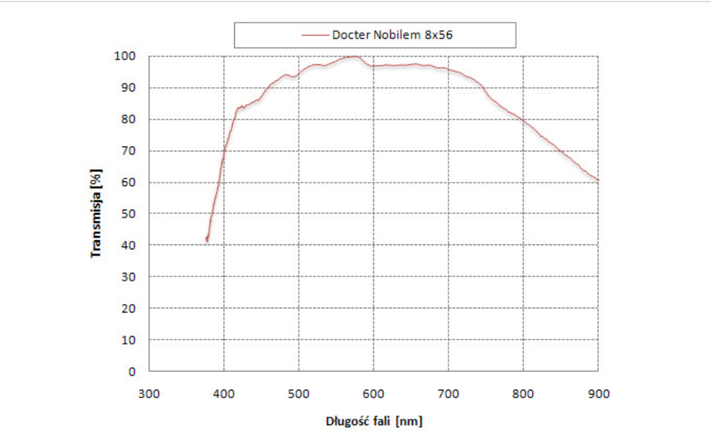

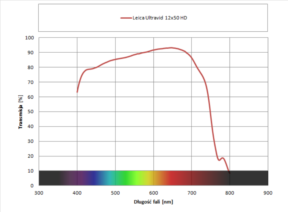

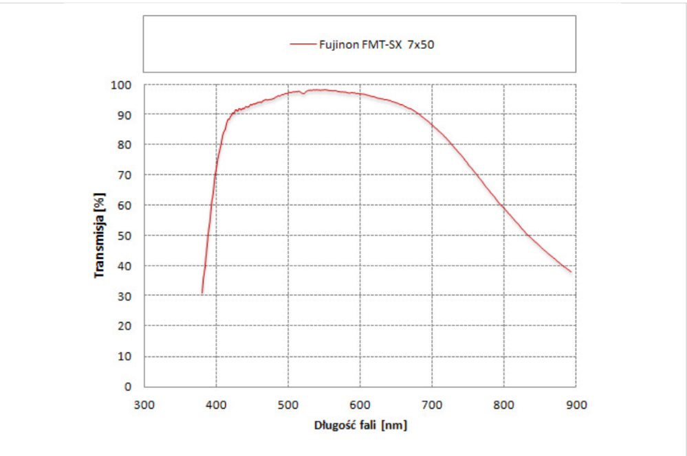

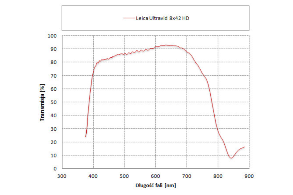

Pod nocnym niebem nie ma jak dobre porro... nigdy nie zamieniłbym Fujinona czy Habita czy Docter N. na Leice czy NL ... Leici - w tych testach nie mogę znaleźć ale sprawności o. jak na dachy są przeciętne ... a na nocnym niebie podbicie kontrastu nie wiele znaczy ... natomiast brak 3D jest odczuwalny.
jak dodamy do tego ,ze nie da się długo obserwować przez dach z powodu zwrotu głowy, itp. to mamy już sprawę jasna...
ale każdy lubi to co lubi ... ja lisci i piórek ptaka nie oglądam a lornetkę nie wiozę w kieszeni :)
ważne by uwzględnić tez poziom cen obu lornetek :)
przykładowe sprawności Leica i Fuj.:
Plik ściągnięto 1551 raz(y) 219,9 KB
Plik ściągnięto 1553 raz(y) 79,34 KB
Plik ściągnięto 1555 raz(y) 227,87 KB
Plik ściągnięto 1555 raz(y) 217,18 KB
