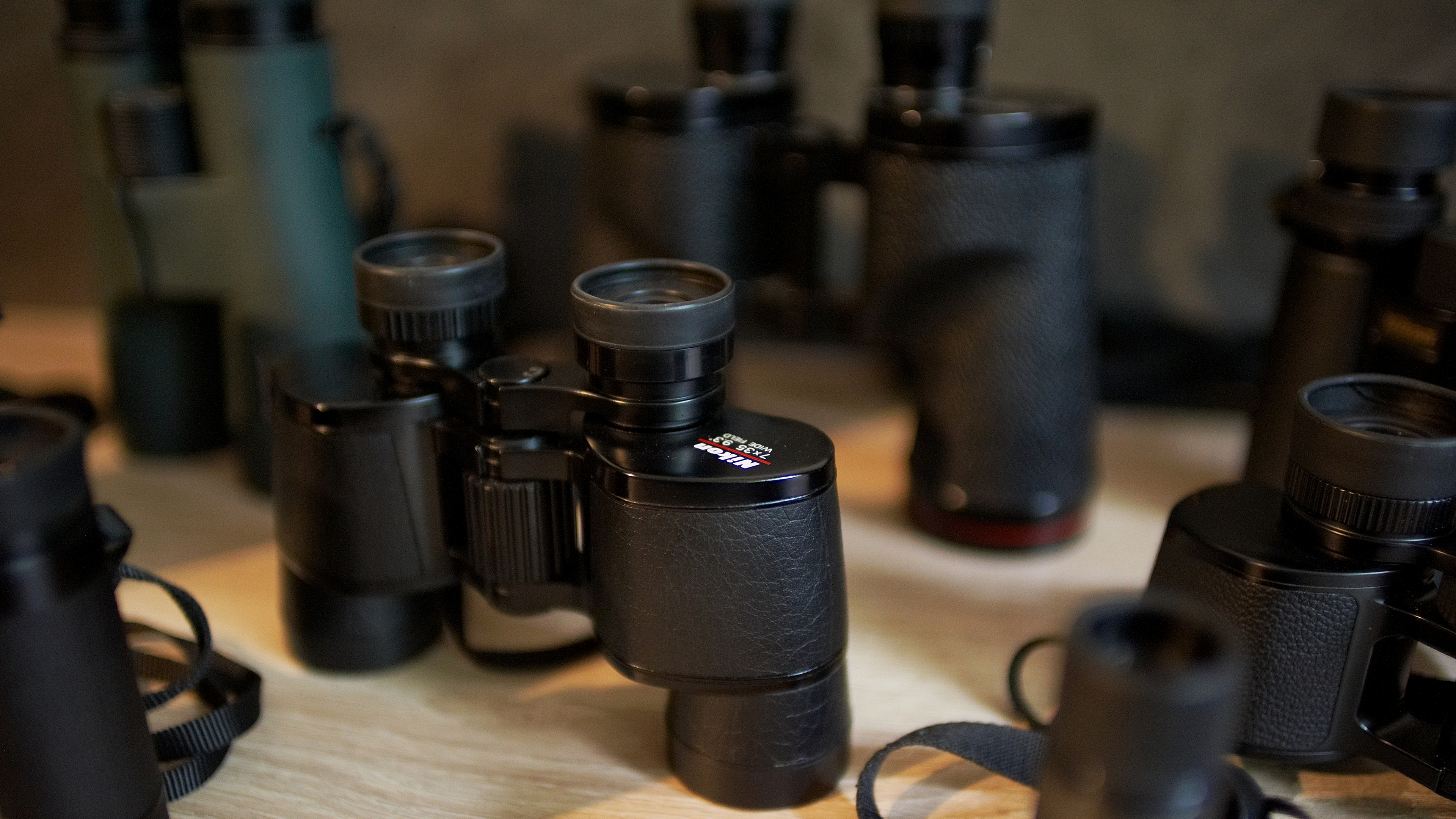

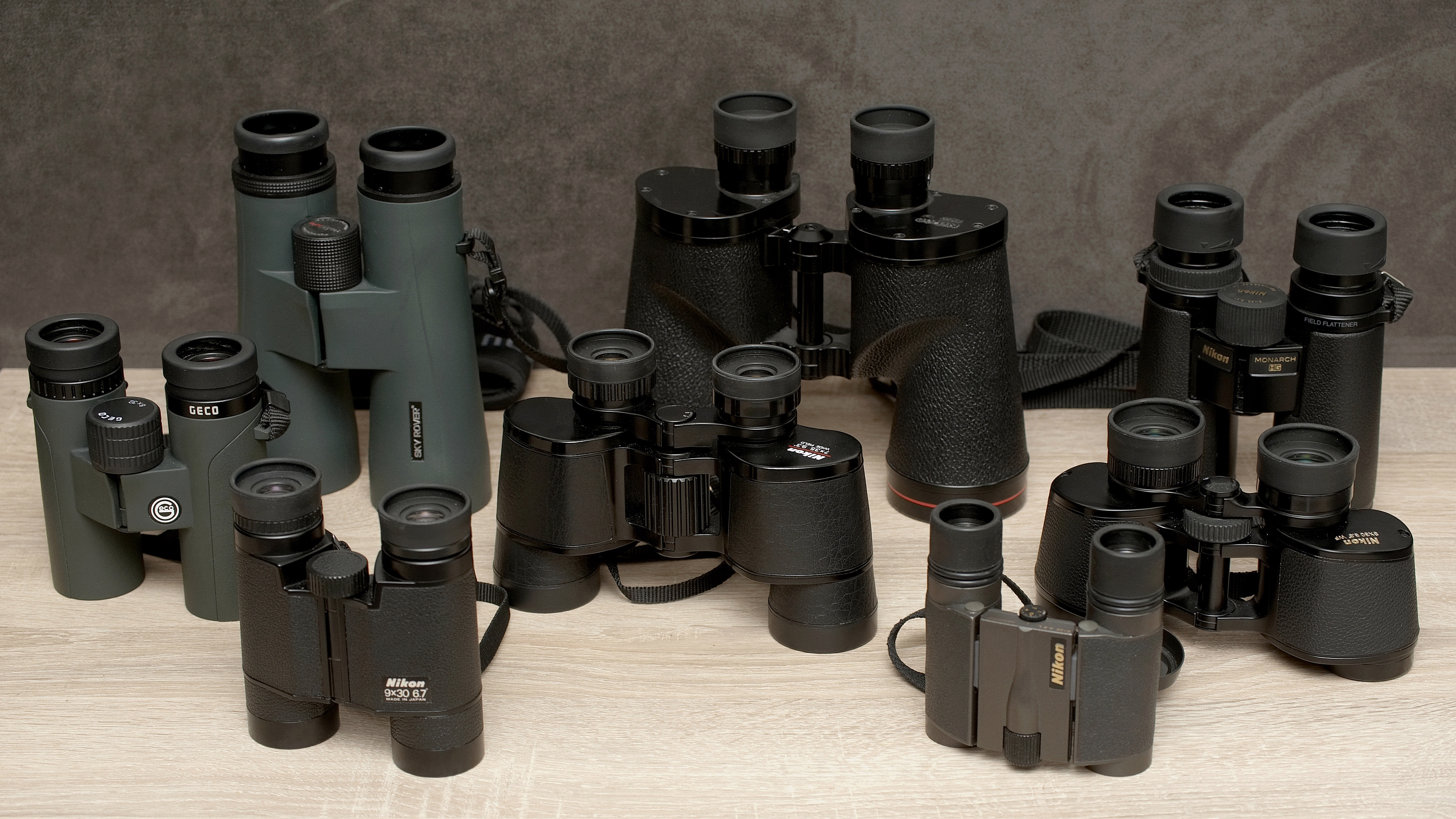

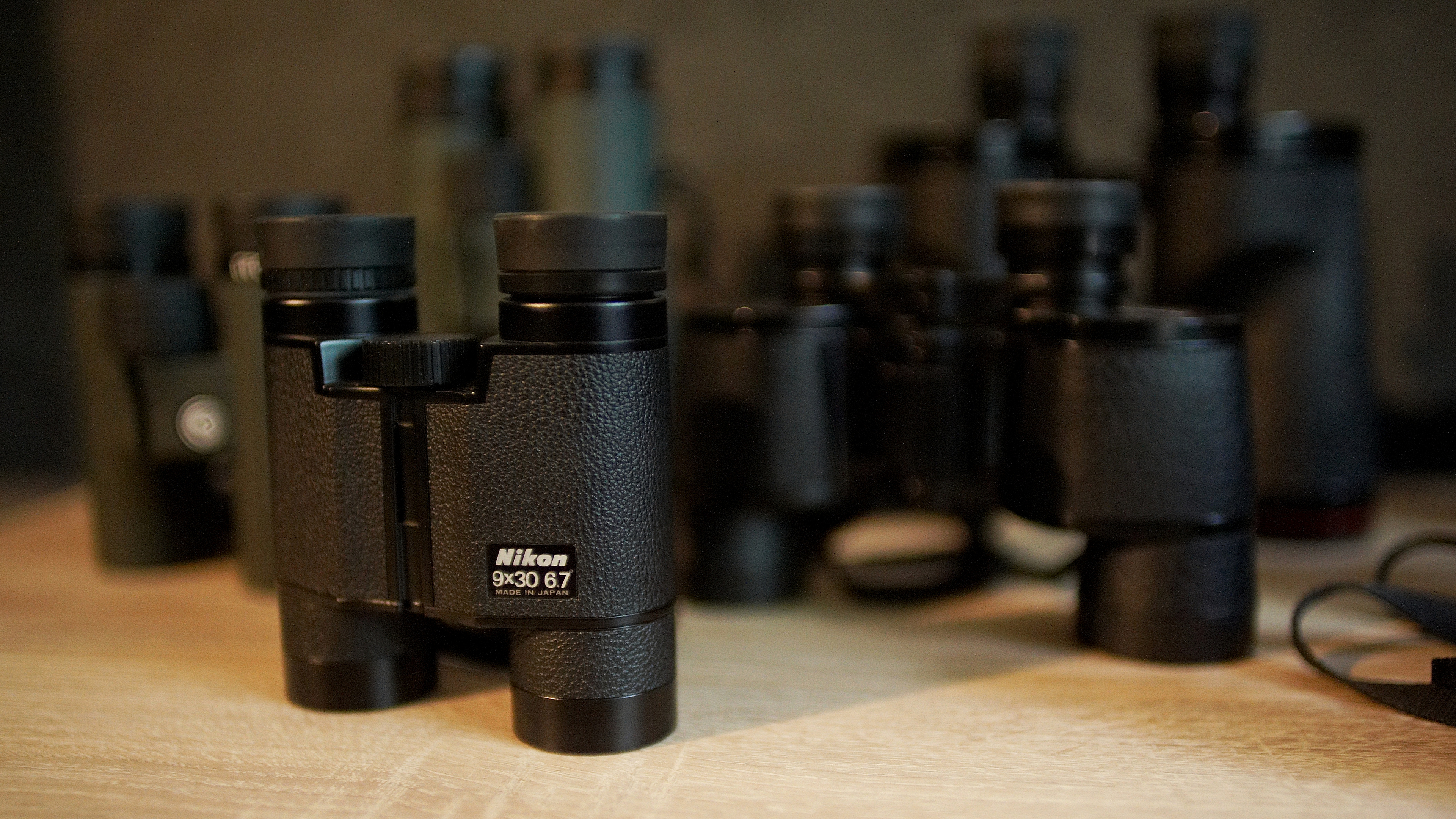

Posiadam dwie wersje Action I, jedna z 8.6 a druga 9.3 stopnia. Obie z 1983 roku. Optycznie są na poziomie EII tylko minimalnie ciemniej i bardziej zółto, ale nawet nie ma sensu porównywać do dzisiejszych wersji, nawet EX. Jeszcze jedna ciekawostka, 9x30 z 1976 roku, czyli ma pół wieku i działa tak samo jak w dniu produkcji.
I pozostała część rodzinki:

deep,...Bardzo ciekawy i ładny zestaw.
