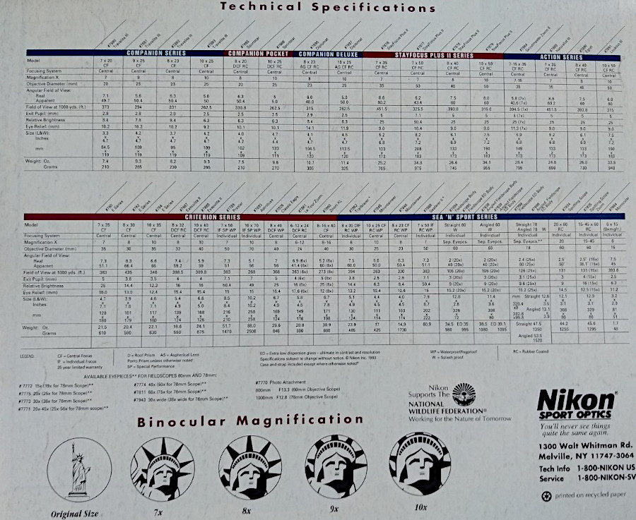

W katalogu z 1994 roku, z którego mam tylko tabelę z parametrami (Fig.10) seria znów nazywa się Action - tym razem bez żadnego numeru. Natomiast w PDFach z lat 1993-1995, w których Nikon prezentuje pełną linię swoich produktów mamy zaprezentowaną serię Action, gdzie model 7x35 nazywa się Naturalist III (Fig.11).

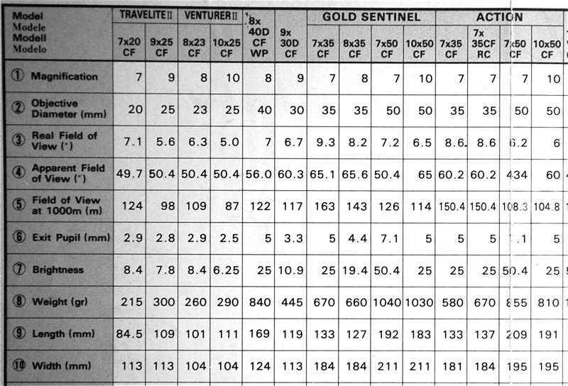

Mam jeszcze skan tabeli z katalogu, którego roku wydania nie znam (Fig.12) i tam seria Gold Sentinel oraz Action występują obok siebie. Model 7x35 ma w pierwszej z nich pole 9.3 stopnia, a w drugiej 8.6.

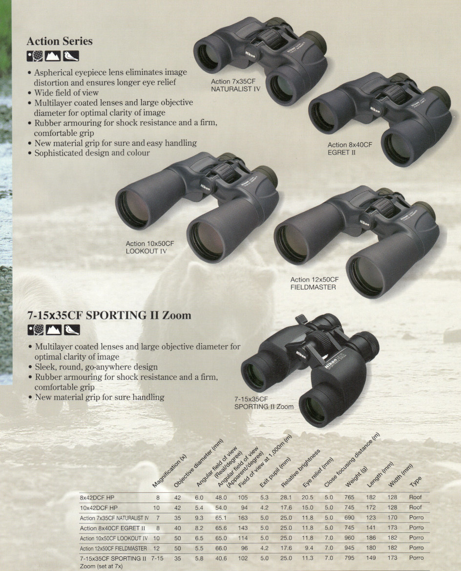

W katalogu z 2000 roku prawie nic się nie zmienia - lornetki mają nazwę Action, a 7x35 NATURALIST IV. Nie ma tam za to żadnej serii Sky & Earth.

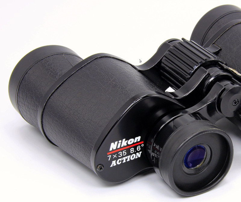

1986-1988 - Action II model 7x35 z polem 8.6 i twardym futerałem bez dodatkowej nazwy. Zamiast WIDE FIELD napis ACTION. Obudowa bardzo podobna do Action I ale już z mniejszymi polami. Trudno znaleźć zdjęcie innych modeli niż 7x35.

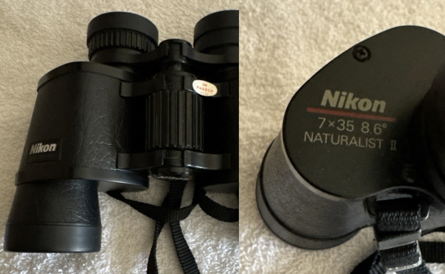

1988-1991 - Action III. Mniejsze pola, lżejsze. Logo Nikon z dopiskiem Action na froncie. Nazwy: Naturalist II, Lookout II, Owl II. Szmaciane futerały.

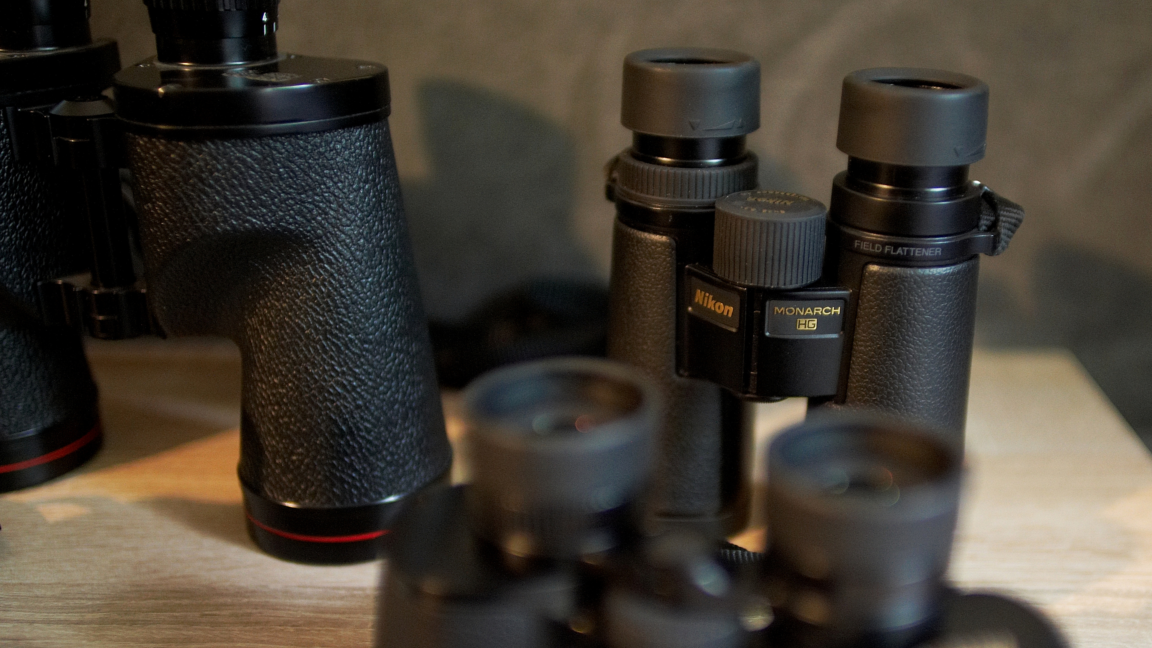

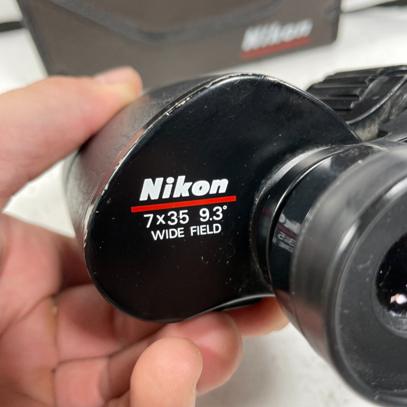

Posiadam dwie wersje Action I, jedna z 8.6 a druga 9.3 stopnia. Obie z 1983 roku. Optycznie są na poziomie EII tylko minimalnie ciemniej i bardziej zółto, ale nawet nie ma sensu porównywać do dzisiejszych wersji, nawet EX. Jeszcze jedna ciekawostka, 9x30 z 1976 roku, czyli ma pół wieku i działa tak samo jak w dniu produkcji.
I pozostała część rodzinki:

To jeszcze trzy fotki:

deep, z tego co zdążyłem się zorientować ta z polem 9.2 to Action I, natomiast ta z 8.6 stopnia to już Action II.

1983-1986 - Action I obejmowała modele 7x35 (9.3deg), 8x35 (8.2deg),
7x50 (7.2deg) i 10x50 (6.5deg). Wszystkie lornetki miały na pokrywie
lewego pryzmatu logo Nikona z czerwoną kreską i parametrami pod spodem.
Wszystkie oprócz 7x50 miały dodatkowo napis WIDE FIELD.

1988-1991 - Action III. Pojawia się logo Nikon z dopiskiem Action na
froncie obudowy. Nadal mamy trzy modele o takich samych polach jak w
przypadku Action II. Dostają one teraz nowe nazwy umieszczone tam gdzie
w poprzedniej generacji był napis ACTION. 7x35 to Naturalist II, 7x50 to
Owl II, a 10x50 to Lookout II. Futerały robią się szmaciane.
