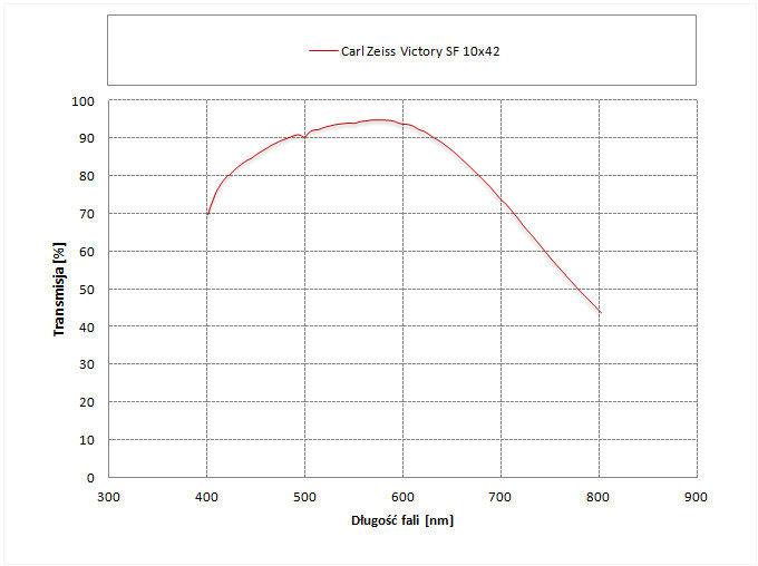

Gratuluję umiejętności wyciągania ciekawych wniosków z prostych, spacerowych obserwacji. Czy to nie jest binoholizm właśnie?
_Tomek_ napisał/a:
Perspektywa powietrzna
(...) Sporo uwagi poświęciłem rozstrzygnięciu czy przez tą mgłę dali lepiej przebija się Habicht, czy Banner (w szczególności jeden z tych dwóch upalnych dni, kiedy sam wdrapałem się z lornetkami na przełęcz pod Klimczokiem i przez godzinę robiłem porównania). Otóż obie pokazują to samo z dokładnością do kolorów i powiększenia. Wydaje się, że Banner usuwa zamglenie krajobrazu, ale jest to złudzenie wynikające z delikatnego ocieplenia obrazu w kierunku barwy żółtozielonej. Mgła zostaje, ale przebarwiona, obraz jest bardziej brudny. Z kolei Habicht uwydatnia perspektywę powietrzną do granic możliwości, krajobraz miejscami jest niemal filetowy, jednak bardziej lekki i co najważniejsze - nadal w tych zimnych odcieniach widać to samo.
Kluczowym pojęciem i jednocześnie pytaniem dla problemu perspektywy powietrznej jest to, czym jest kontrast w lornetce. Kontrast powoduje, że odróżniamy kształty na tle innych i widzimy wtedy, gdy widoczność jest ograniczona. Nie chcę rozwijać tego wątku, bo jest on zbyt złożony i subiektywny w aparacie opisowym.
Jedną ze składowych poczucia kontrastu jest kontrast barwny. Najbardziej znanym przykładem jest tzw. schemat orange&teal wykorzystywany w kinie dla lepszego odróżnienia barwy skóry od tła. W tym celu wykorzystywany jest kolor przeciwny dla "cielistości", który anglosasi nazywają "teal", po polsku najbliżej mu ku turkusowemu, formy przełamania zielonego i niebieskiego, który dominuje w scenerii morskiej.
Dlaczego o tym mówię... Ponieważ zgodnie z tą inspiracją lornetki morskie "zażółcają" obraz bieli, ograniczając w transmisji kolor niebieski, utrzymując wysokie poziomy żółtego i zielonego, na które oczy najbardziej są wyczulone i które najlepiej kontrastują z turkusem perspektywy powietrznej. Lornetka nie ma możliwości usunięcia informacji o mgle, aby odfiltrować ją od treści obrazu. To niemozliwe. Ale może odciąć kształy z niebieskiego tła poprzez ich zażółcenie, podobnie jak w kinowym teal&orange.
Moim zdaniem dokładnie ta intuicja kierowała inżynierami Zeissa przy projektowaniu swoich powłok (niżej), maksymalizując orange przy wycofaniu teal. Zresztą nie potrzebuję teorii, aby wiedzieć, że to działa. Widzę to na co dzień w lepszym przebijaniu sie przez przez perspektywę powietrzną przez Victory SF niż "wiernego" Swarka NL.
Ale są lornetki jeszcze lepsze w tych zastosowaniach, te z wyższą transmisją w centrum widzialnego spektrum, ze znanych mi "żółty" Zeiss 7x50 Marine, Fujinon 7x50 czy od niedawna Bushnell Rangemaster 7x35.
