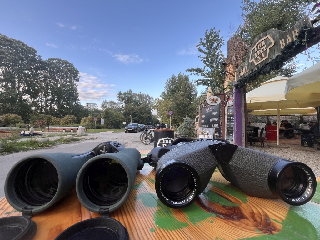

Najbliższe spotkanie lornetkowe planujemy w niedzielę 6 września w restauracji Na Cyplu, start o godzinie 10.
https://maps.app.goo.gl/hxCXJno8XES834yZ6?g_st=ic
Zapraszamy wszystkich chętnych do rozmów na temat lornetek oraz obserwacji z tarasu na dachu obiektu.
Przy aromacie porannej Lavazzy porozmawiamy między innymi o zjawisku przestrzenności widzenia lornetkowego i jego przejawach w konstrukcjach dachowych i porro. Pomoże nam w tym perspektywa zakola Wisły przy Kanale Czerniakowskim oraz kilkanascie ciekawych lornetek.
