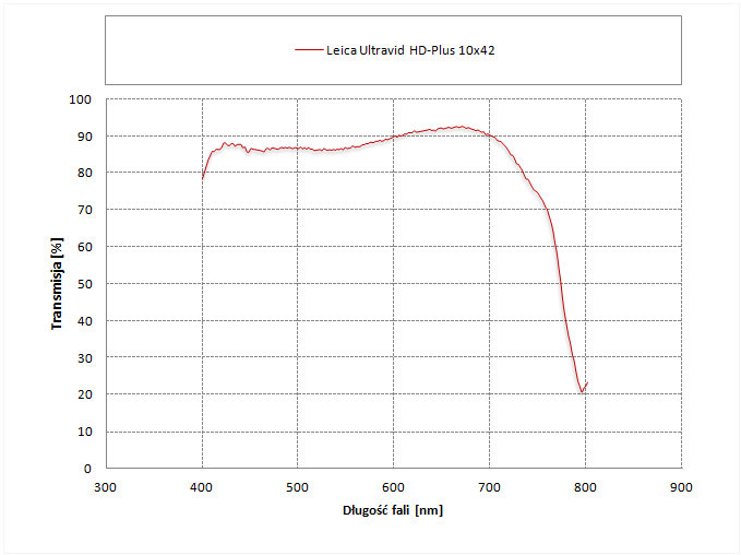

Tutaj wykres dla UV HD+ 10x42, ale siódemka pewnie nie jest bardzo inna (choć w sumie moja sztuka jest z 2024, więc też mogli te powłoki zmienić):

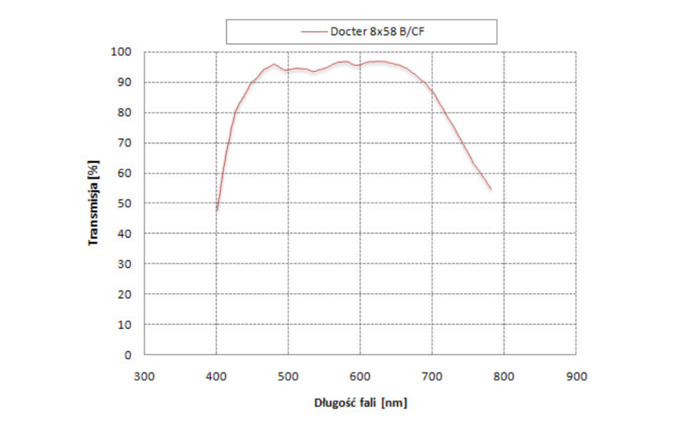

Przetestuj Docter-a 8x58 B/CF /https://www.optyczne.pl/172-Test_lornetki-Docter_8x58_B_CF.html wykres jest wręcz wspaniały jak na dach ... a to głownie z powodu zastosowania pryzmatów A-K :cool:
porównaj oba wykresy... :razz:

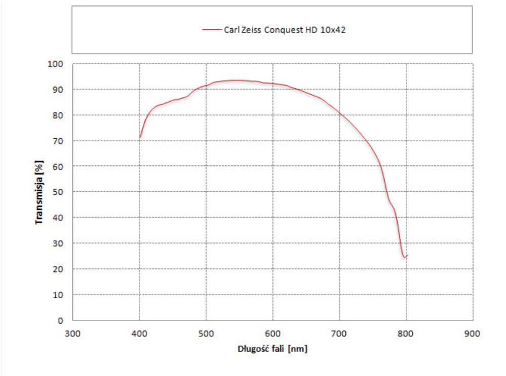

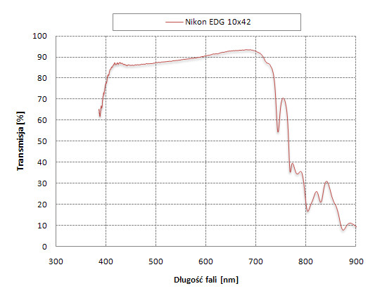

Tomek, przed niedzielnym spotkaniem proponuję Ci analizę tych dwóch wykresów.
Juz na ostatnim spotkaniu zwróciłem uwagę na podobieństwa wykresów nowych powłok Leici i EDG oraz różnice w odbiorze wizualnym. Nikony ocieplają pomarańczą, Leici czerwienią, ale w specyficzny sposób. Nikon rozjaśnia zielenie, Leica pociemnia. W Nikonie widać wyraźnie pomarańcz w "zawiesinie" świetlnej tła (np. pochmurnego nieba), w Leice mniej.
Zastranawiam się, czy różnice w kontroli AC nie wpływają na odbiór zafarbu. Leica Ultravid 7x42 mniej, ale np. Noctivid, wystrzeliwuje filolet na brzegach pola i da się to zauważyć w innej kolorystyce białych powierzchni w centrum i na brzegach pola.

Na niedzielnym spotkaniu postanowiłem zweryfikować odbiór bieli w sygnalizowanym wcześniej Nikonie EDG i Leice UV. Na moje oko obie lornetki wykazują tendencje do ocieplania czerwienią, ale Leica jest trochę bardziej neutralna. w Nikonie pojawiają się pomarańczowe nuty na jasnych i szarych powierzchniach, co widać na na załączonym zdjęciu po podciągnięciu saturacji. Na żywo lornetka wydaje się neutralna kolorystycznie, choć czuć w niej ubytek niebieskiego w stosunku do czerwieni. Leica tak jakby miała lepsze "podparcie" w niebieskim.
Czy to da się wyciągnąć z przesłanych wykresów? Częściowo tak, bo Nikon ma większą górkę w czerwieni, ale w tych lornetkach jest jeszcze coś innego, co nadaje im tożsamość. Podobnie jest z Bennerem i Swarkiem.

Moje wrażenia wzrokowe są podobne, ale nie identyczne. Zarówno Nikon EDG 10x42, jak i Ultravid HD+ 7x42 lekko ocieplają w kierunku czerwieni. To jest świetny efekt dopóki w obrazie nie ma dużej ilości niebieskiego, który chcemy wiernie przekazać, a nie wytłumić (jak w przypadku perspektywy powietrznej).
Ale już bardziej pomarańczowego zabarwienia Nikona nie widziałem. Dla mnie Ultravid nie był bardziej neutralny - był bardziej kontrastowy. Dlatego jasne części obrazu sprawiały lepsze wrażenie.
Nikon EDG jest niestety wycofaną konstrukcją, od lat nie modyfikowaną. Pytanie co Leika robiła z powłokami przez ostatnie 10 lat. Test UV 10x42 jest z 2016...
