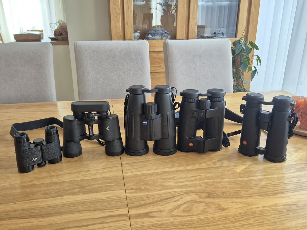

Marek Marecki
Bywalec
Pomógł: 1 raz
Posty: 129
Skąd: Lubliniec
Wysłany: Dzisiaj 15:14
Siła 5 potęg.
Plik ściągnięto 67 raz(y) 242,89 KB
