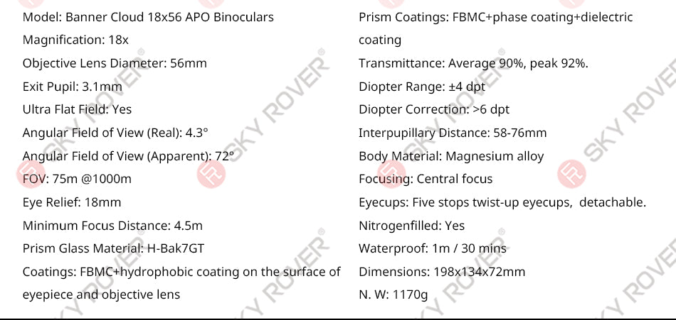

Jest juz specyfikacja modelu 18x56, mozna zamawiac na oficjalnej stronie skyroveroptics.com.
Jeśli chodzi o 15x50 oraz 12x42 to póki co cisza.

Dorzucili parametry reszty nowości. Dodałem już do bazy:

Coś pomieszali bardziej niż we wcześniejszych:
https://www.optyczne.pl/p...=3249&add4=2942
Przy powiększeniu 12x im mniejszy obiektyw i krótsza ogniskowa okularu, tym większe pole.
Przy 15x już nie i 15x50 ma pole mniejsze od 15x56. Ograniczenie pryzmatów lub obudowy w tym rozmiarze, czy jednak inny okular?
W ogóle coś dziwnie to wygląda, bo dla tych dwóch modeli deklarują identyczne pole pozorne 72°. Różnica dystorsji?

Masa 12x42 jest ok 100 g większa niż 10x42 i 8x42 przy tych samych wymiarach. Ale juz 18x56 waży podobnie do 15x56 i 12x56. Wygląda to na błąd.

tak mają na stronie

Taaak... a zrenice wyjsciowa modelu 12x42 podają 4.2 mm.

Przez moment pomyślałem, ze szerokie 18x56 może być mobilnym nastepca Nikona 18x70, z bardziej płaskim polem i nowoczesnym kontrastem. Obawiam sie jednak, ze ta lornetka, ze źrenica niewiele wieksza niż 3 mm, w połączeniu z przytłumioną transmisją dachówki o dużej aperturze, a nade wszystko kompromis optyczny w postaci spajkow i dostrzegalnego iskrzenia gwiazd, nawet nie zbliży się do eleganckiego obrazka nieba klasycznego porro.
