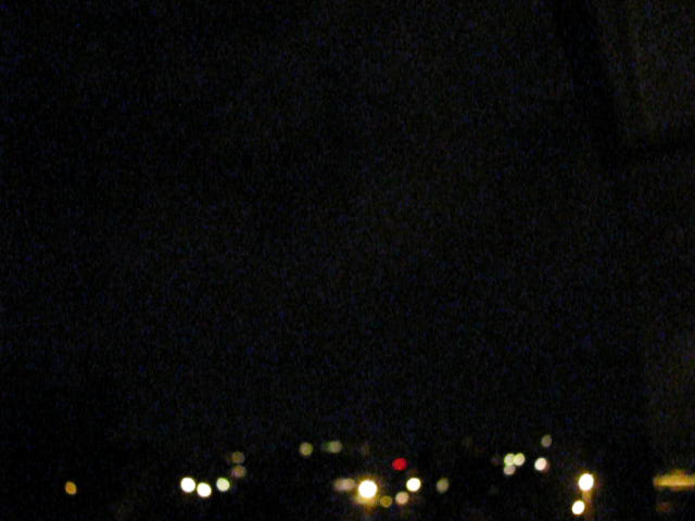

Filmowanie burzy. Stop klatka z filmu i brak ostrości lamp ulicznych w tle. Nawet przy błysku, ostrość jest niezmienna.
Plik ściągnięto 2740 raz(y) 120,25 KB

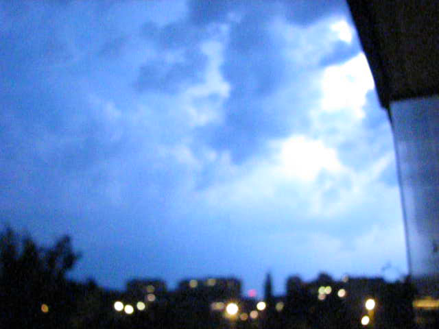

Plik ściągnięto 2731 raz(y) 122,23 KB
flash
Początkujący
Pomógł: 2 razy
Posty: 47
Skąd: Lublin
Wysłany: Sob 18 Lip, 2009
Witam.
Co do braku ostrości...
Nie miałem nigdy Canona ale w moim Fuji S9500 jest podobnie. Kompakty często nie potrafią ustawić ostrości przy słabym oświetleniu. To normalna sprawa.
Kiedy robiłem swoim S9500 zdjęcia nocne ostrość musiałem ustawiać manualnie.
Moim zdaniem nie jest to więc jakaś wada. Tak to już jest z autofocusem.

Witam,
znęcam się nad S3 IS od przeszło roku. W świetle dnia, nawet pochmurnego, nigdy nie narzekałem na autofocus, ta maszynka pozwala kręcić całkiem dynamiczne sceny.
Jeśli chodzi o kręcenie skoku czarnego kota w piwnicy pełnej węgla albo w takich warunkach jak powyżej autorstwa obserwator51 to istnieje pewien trick, który przyszedł mi na myśl ad hoc.
Wystarczy nastawić ostrość manualnie przed kręceniem - najlepiej jeśli aparat jest na statywie lub choćby na czymś stabilnym, a scena jest statyczna. Jeśli pole widzenia aparatu się poruszy AF znowu zacznie polować, choć i tak zawsze z lepszym skutkiem niż bez tej "preselekcji ostrości".
