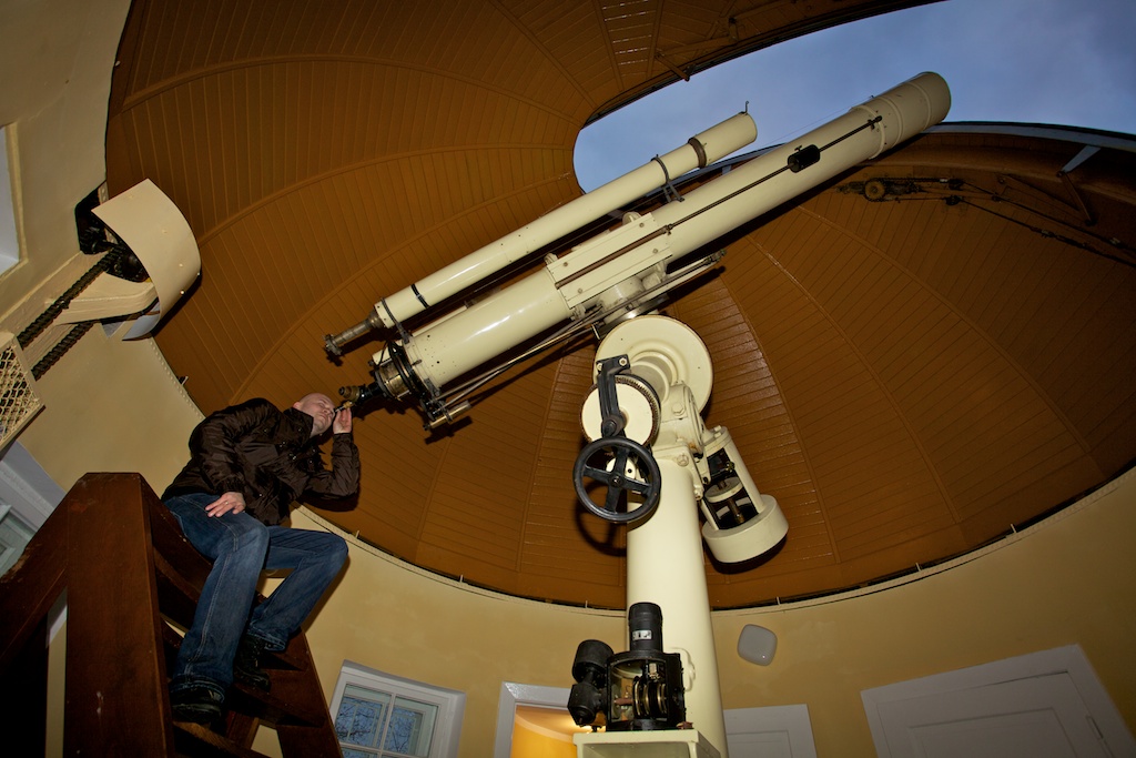

Arek a wiesz, że niebawem w PL staje ten:
http://planewave.com/inde...ge=1&id0=6&id=0
Będzie kompanem dla tego dziadka (którego dziś miałem możliwość wyściskać) ;)
Plik ściągnięto 10170 raz(y) 221 KB
