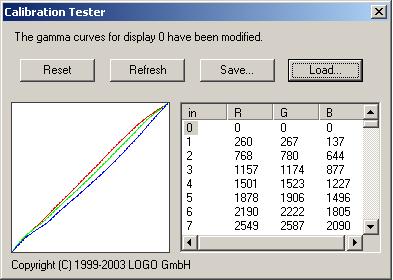

W zasadzie to wszystkie LCD, które kalibrowałem dają wykresy dla poszczególnych składowych mniej więcej takie:
Czerwony jest lekko podbijany by sprowadzić obraz bliżej 6500K, a jak widać niebieski idzie w dół. Raz mocniej, raz słabiej, ale w dół ;)

hijax_pl napisał/a:
baracuda napisał/a:
testu lapka "testy przy użyciu sprzętu pomiarowego wykazują zbyt duże natężenie koloru niebieskiego"
Jakoś tak jest, że to przypadłość praktycznie każdej matrycy LCD ;)
No niebardzo. W zasadzie problem głównie dotyka tych z podświetleniem LED. A jak dodamy do tego urządzenia mobilne i zasilane z baterii, wówczas można się domyśleć, że producenci podbijają niebieski w celu pozornego zwiększenia jasności ekranu. No i biel staje się jeszcze bielsza :P
hijax_pl
Moderator
click-o-matic!
Pomógł: 472 razy
Posty: 22471
Skąd: Łódź
Wysłany: Wto 11 Sty, 2011
dr11 napisał/a:
Te do których referuję mają świetlówki ;)
dr11 napisał/a:
Też fakt...
