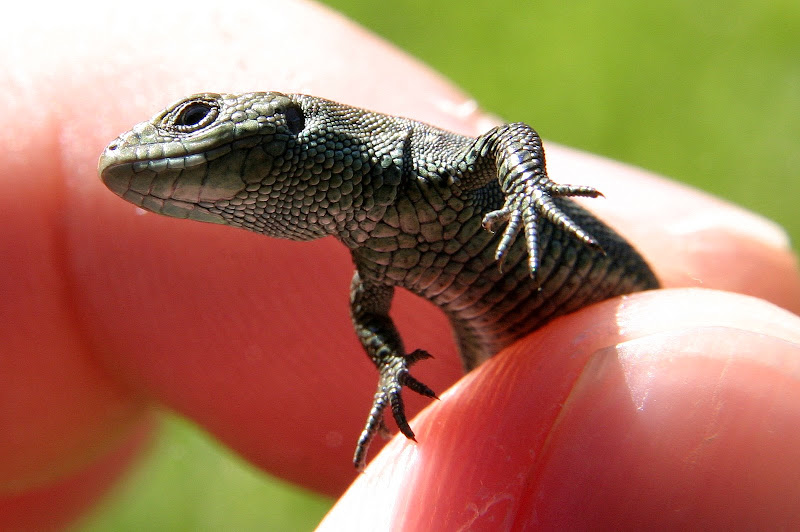

Mnie też się udało parę fotek:
http://picasaweb.google.p...545328187823442
Jaszczur został wypuszczony bez szwanku. Ale bliskość obiektywu była dla mnie utrudnieniem.
Oczywiście raz to może być utrudnieniem, raz ułatwieniem. Nie wyobrażam sobie zrobienia takiego zdjęcia jaszczurki obiektywem, który ostrzy od 100 cm :)
Arv napisał/a:
:D Tylko pewnie go do domu już nie wpuścili, bo pachniał człowiekem ;)
Arv
[Usunięty]
Wysłany: Czw 13 Wrz, 2007
komor napisał/a:
Wolałbym zdjęcie na trawce ale tą Sigmą się nie dało.
Może wtedy nie stworzyłbym kolejnego bezdomnego ;-)
