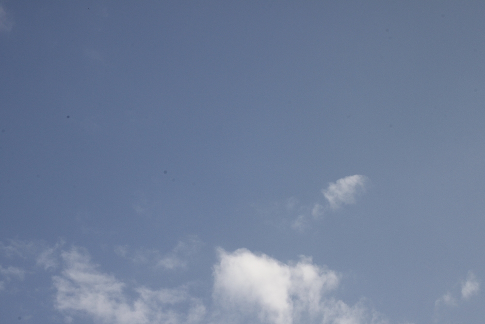

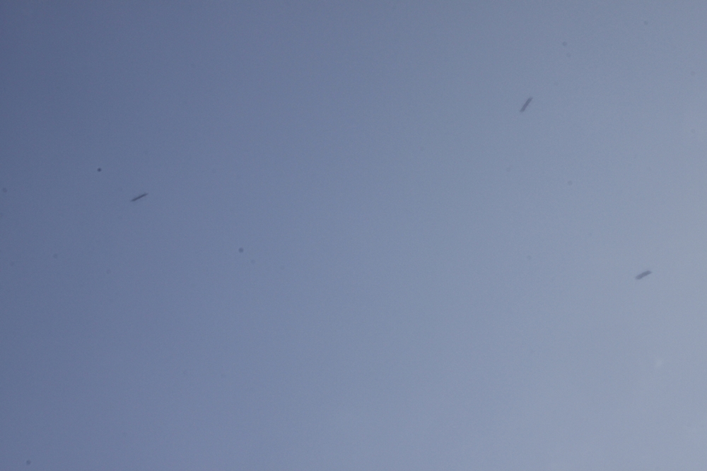

Witam, podczas zmiany obiektywu (Canon EF 28-70mm f/ 3,5 - 4,5 II) spojrzałem przez niego i zauważyłem 2 dość spore paproszki. Przepatrzyłem fotki w aparacie, zrobione na przysłonie 3,5 i było czysto jak powinno być. Ustawiłem f22 strzeliłem serie w niebo, i do moich plamek na matrycy (sprawdzane na innych obiektywach, wiec na pewno matrycowe) dołączyły cuda jak na załączonych zdjęciach. Ciekawi mnie fakt ze każde z 3 zdjęć są zrobione na tym samym parametrze z ostrością na nieskończoność a efekty są różne. na jednym są plamki matrycowe na kolejnym paprochowe. Nie chcą spaść ze szkła a jak widać na fotkach przemieszczaja się. Jakie są patenty na usuniecie zanieczyszczeń? Znajdują się w środkowej części grup szkieł. Są dość spore :sad:
czyste f22

Najbródniejsze jakie wyszło. Ten sam parametr co wczesniej
Plik ściągnięto 3865 raz(y) 302,72 KB
Przemieszczone paprochy bez krecenia fokusem.
Plik ściągnięto 3865 raz(y) 312,21 KB

Przepraszam za błędy. Z tego co nawet teraz zauwarzyłem to szkła się lekko obróciły, bo układ pozostał podobny. Tylko czemu raz byly a innym razem nie?

Trochę chęci i wszystko się da :wink: Aparat zaniosę do serwisu. Co do obiektywu to się zastanowię. Posiadam go od 2 dni, więc będę mógł reklamować co będzie najlepszą opcją. Model dość rzadko spotykany w stanie b. dobrym. Jeżeli coś takiego istnieje. Wiadomo że nawet L coś zaciągają.Coś mogło się odkleić od obudowy podczas przesyłki, jeżeli wierzyć że wcześniej było czysto. Przeglądając Internet napotkałem artykuły na temat przedmuchiwania. Dosyć odważne… Nie wspominając o sprzężonym powietrzu, które nadaje się tylko do zewnętrznej soczewki.
[ Dodano: Pią 25 Maj, 2012 13:53 ]
A więc problem już rozwiązany. Śmieci były pod filtrem UV, więc bezproblemowo wyczyściłem. Matryce wyczyściłem sam gruszką kupioną w aptece. Dzwoniłem do 4 "pseudo'' serwisów i tylko w jednym zajmowali się czyszczeniem . Swoją drogą dobry temat na dyskusję. Niby serwis ale tylko cyfrówkami się zajmują…
