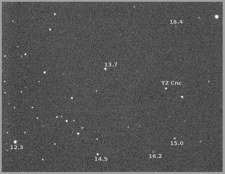

Do jakiegoś czasu mam w swoim arsenale Maka 127 mm o ogniskowej 1500 mm. Ostatnio korzystając z poświętecznej wyprzedaży w Delcie kupiłem sobie montaż HEQ5 (ten tańszy bez GoTo, bo ja z czasów, gdy ustawiało się ręcznie).
Postanowiłem więc sprawdzić jak taki zestaw pracuje ze sobą. W tym celu pożyczyłem budżetową kamerę CCD Orion G3 (koszt 2500 zł). Sprzęt wystawiłem w poniedziałek na taras Centrum Astronomicznego PAN leżącego w okolicach centrum Warszawy.
Przez jakieś 1.5 godziny obserwowaliśmy pole gwiazdy zmiennej YZ Cnc wykonując ekspozycje o czasie 75 sekund. Montaż, choć ustawiony trochę na chybcika, dawał radę. Jeśli gwiazdy były poruszone to najczęściej z powodu przejeżdżających obok tarasu autobusów MZA, a nie ze względu na błędy prowadzenia.
Dzisiaj wstępnie zredukowałem dane i jestem w małym szoku. YZ Cnc miała jasność 14 mag i fotometruje się z błędami na poziomie 0.01 mag. Najsłabsze gwiazdy jakie się zarejestrowały są słabsze niż 17 mag.
Poniżej dwa rysunki: jedno z wykonanych zdjęć z zaznaczonymi jasnościami gwiazd z pola AAVSO, drugi to wykres błąd fotometrii vs rzeczywista jasność gwiazd.
Wniosek jest taki, że przy stosunkowo niewielkim budżecie użyteczną fotometrię gwiazd do 17 mag daje się robić nawet z centrum dużego miasta.
