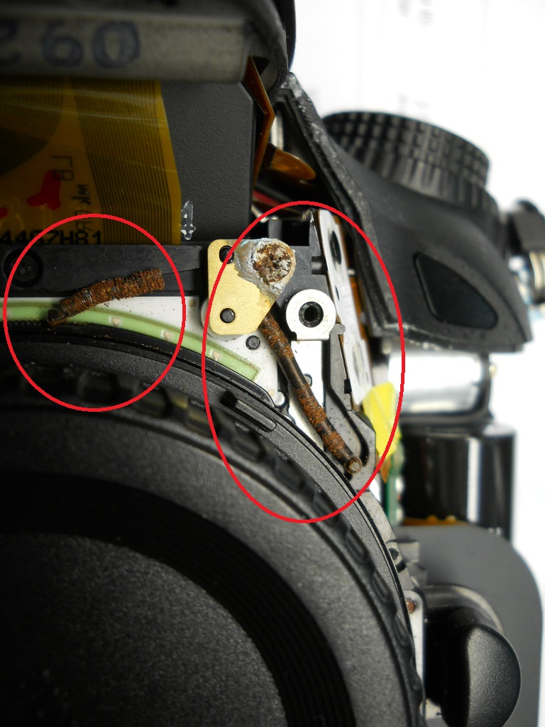

Niestety odwołanie do reklamacji nie uwzględnione. D600 robi się piękne zdjęcia, ale po roku i 5000 klapnięć częściowo uszczelnionym body w warunkach niestwarzających zagrożenia wilgocią poniższa fotografia wskazuje, że Nikon wypuszcza do sprzedaży wielkie G.
Na pewno znajdą się zadowoleni użytkownicy sprzętu tej firmy co mnie nie dziwi, bo jak na wstępie napisałem, aparat obrazuje wspaniale, ale mimo wszystko dla mnie ta firma w rej chwil to jakiś żart…

Jango, ślady korozji na twoim zdjęciu są ewidentne. Bez wilgoci raczej nie miałyby szansy powstać. :???:

Też mi się wydaje, że tutaj coś się wydarzyło... Pytanie tylko u kogo.
W tej sytuacji 400 zł za wymianę tej rdzy i migawki jest rozsądną ofertą.

To echa powodzi w Tajlandii z 2011 roku ;)

Albo kolega zakupił tanio w sklepie internetowym z partii, która spadła z tira ;)

Nie zmienia faktu, że użyte materiały nie są najwyższych lotów. Cóż, nie wierzę również, że konkurencja robi na lepszych, ale wygląda to jednak słabo.

Darujcie sobie ale wilgoć to za mało żeby wywołać taki efekt a już na pewno nie w krótkim okresie gwarancyjnym. Lepiej wyglądają sprężyny przy gaźniku kosiarki po 7 latach użytkowania

Może to była słona woda...
Co do tych wykrętnych tłumaczeń - zwykle świadczy to raczej o serwisie niż producencie, ale tutaj - najwyraźniej coś spowodowało to zardzewienie.
