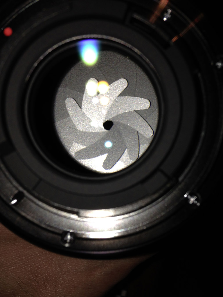

Dzisiaj odebrałem przesyłkę z obiektywem SIGMA 18-35mm F 1.8 DC Art (mocowanie NIKON).
Już jeden egzemplarz wrócił do sprzedawcy bo miał paprochy wewnątrz obiektywu.

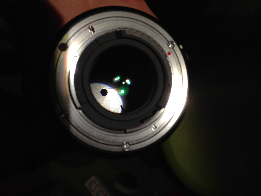

Pomimo zupełnie bezproblemowej wymiany na nowy egzemplarz dotarła do mnie sztuka z niesymetrycznym ustawieniem listków przysłony.
Pierwszy raz spotykam się z takim niesymetrycznym ustawieniem listków. Czy jest to częste zjawisko w Sigmach czy trafił mi się felerny egzemplarz?
W zał. zdjęcia z ułożeniem listków. Przepraszam za jakość ale foty robione telefonem.
Co w takim przypadku powinienem zrobić?
Reklamować?
Z góry dziękuję za info.
Roso

IMHO nie może to być normalne zjawisko! Sprzęt nowy za tyle pieniędzy powinien być wolny od wad. Odeślij go i zażądaj zwrotu kasy.

No myślę nad taką opcją, tylko wolałem się wcześniej upewnić czy ten typ tak czasem nie ma. W tym wcześniejszym egzemplarzy (z paprochami) listki były symetryczne. w tym niestety nie :(
Qrcze zamiast robić zdjęcia bujam się cały czas z wymianami:((
Jedynym plusem w tej całej sytuacji jest to, że trafiłem na bardzo profesjonalny sklep, który nie robi żadnych problemów przy wymianie. Obiektyw przyszedł zupełnie nowy i bardzo dobrze zapakowany i zabezpieczony, więc takie "półprodukty" za prawie 3K wypuszcza Sigma, co mnie zaczyna bardzo martwić. Inne obiektywy Sigmy, które miałem wcześniej ( produkcja 2010/2011) nie sprawiały żadnych problemów, a ten model jakiś pechowy :(
[ Dodano: Wto 30 Gru, 2014 19:59 ]
Mam tylko nadzieję, że te felerne egzemplarze tego polecanego obiektywu nie są spowodowane świadomą polityką Sigmy. Analogiczna sytuacja powtarzała się już niejednokrotnie z innymi produktami innych producentów. Wypromować produkt, który ma bardzo dobrą prasę, a potem podzespoły lub linię produkcyjną zastąpić, tnąc koszty ale oznaczenie produktu zostawić bez zmian. Tak był np. z dyskami SSD firmy Kingston. Inna branża ale praktyki te same :(

Nie mam doświadczenia z obiektywami "Sigmy" ale nawet w moim starym obiektywie "Pentacon'a", który kilkakrotnie naprawiałem bo zacinały się listki przysłony, takiego bubla bym nie wypuścił. Możliwe, że ta przysłona kiedyś się dotrze i będzie działać symetrycznie ale za taką kasę można wymagać bezbłędnego egzemplarza. Masz prawo zwrócić towar i zażądać zwrotu pieniędzy bez podawania przyczyny takiej decyzji.

Raczej się nie dotrze, bo te listki nie zmieniają swojego położenia. Zmienia się ogniskowa ale listki na bank zostają cały czas w tej samej pozycji, więc sam się już chyba nie naprawi :/

Napisałem dzisiaj do sprzedawcy i czekam na odpowiedź. Póki co obiektyw leży w pudełku :(
Nie chcę go zakładać na aparat, bo mi potem ktoś zarzuci że oddaje używany. Byłem dzisiaj pooglądać inne 2 sztuki w sklepach stacjonarnych. One nie mają takiego mankamentu. Mam zamiar ten egzemplarz oddać i kupić coś na miejscu widząc co kupuje, bo trochę mnie zmęczyła ta loteria z tym czy trafi mi się wysyłkowo dobra sztuka czy nie.

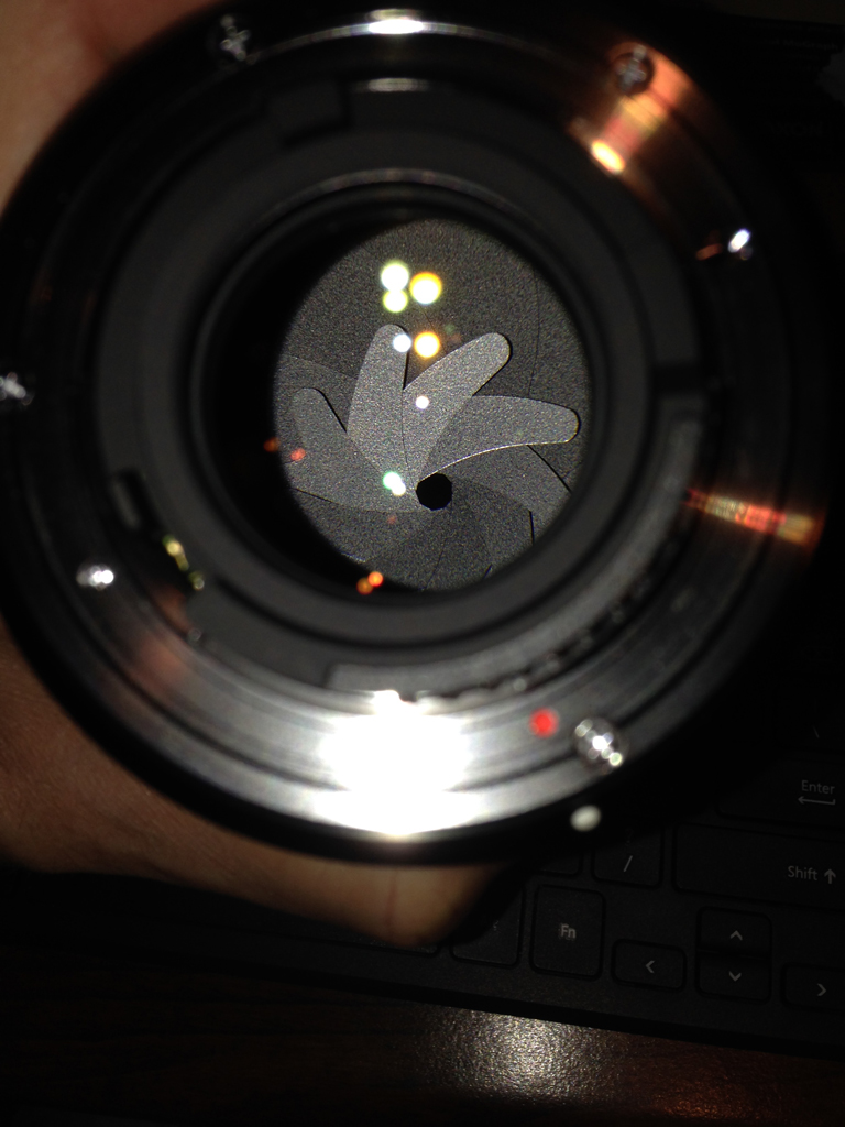

Mały Update: Przeprowadziłem jeszcze mały test, nie zakładając obiektywu na aparat, manualnie uruchomiłem mechanizm przysłony - poprawy nie ma - wręcz odwrotnie listki układają się jeszcze bardziej niesymetrycznie. Foto poniżej.

Zastanawiam się, czy to w ogóle jest możliwe tak nieprawidłowo zmontować mechanizm przysłony. Jak patrzysz w optykę dokładnie na wprost (w osi optycznej) to też widać to przesunięcie? Jeśli tak, to może jednak soczewki są skrzywione, a nie mechanizm przysłony. Tego chyba nie da się w ten sposób nieprawidłowo zmontować.

Krawędź jednego (dwu?) listków jest bardziej gładka -mniejsze tarcie więc się bardziej zamyka/ją scinając okrąg (może być też trochę inaczej podgięty albo luz na prowadnicy (bolcach) -nie znam konstrukcji tego konkretnego mechanizmu ale w "z automatyczną przysloną" tam wszystko chodzi luźno -bez zbędnych oporów)

komor - tak, patrząc na wprost też było widać te przesunięcia. Na moje oko przyczyna nie leżała po stronie soczewek, a raczej po stronie listków jak to opisał dcs, które nie do końca pracowały prawidłowo.
Celowo pisze w czasie przeszłym, bo obiektyw został wysłany do sprzedawcy, który poprosił mnie bym dał mu jeszcze szanse z wymianą (początkowo chciałem zwrot gotówki). Zgodziłem się i otrzymałem nowy egzemplarz.
W nowym egzemplarzy listki przysłony pracuję znacznie lepiej, nie mam też paprochów w obiektywie, więc problem rozwiązany :)
To chyba było jakieś zeszłoroczne fatum w moim przypadku, jeśli chodzi o ten model Sigmy, ale sprawa pozytywnie się zakończyła.
Szczerze mogę też polecić sklep w którym kupiłem ten obiektyw, pomimo usterkowych egzemplarzy, które mi się trafiły, sprzedawca cały czas starał się rozwiązać mój problem tak bym był zadowolony. Rzadko się spotyka tego typu podejście do klienta w naszym pięknym kraju. Jeśli ktoś jest zainteresowany namiarami na ten sklepu to proszę na priva, bo nie chciałbym być posądzony o "kryptoreklamę" na łamach forum. Napiszę tylko że sklep znajduje się w Łodzi, ale mają dobrze zaopatrzony sklep internetowy.
