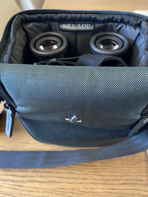

Canon 12x36 IS III to bardzo poręczna i lekka jak na swoje naprawdę duże możliwości lornetka ze stabilizacją, na którą chciałbym zwrócić Waszą uwagę: https://www.canon.pl/for_...cification.html
Dlaczego akurat ten model z dość bogatej oferty Canona? Przy stosunkowo niewielkiej masie (tylko 660 g!) otrzymujemy lornetkę ze stabilizacją i dobrą optyką. Do tego obiektywy 36 mm i źrenica 3 mm pozwalają już na naprawdę komfortową dzienną obserwację.
Powiększenie x12 jest wystarczające, by bardzo wyraźnie odczuć zalety stabilizacji, ale jednocześnie w razie np. nagłego rozładowania się baterii nadal dysponujemy w pełni użytecznym instrumentem obserwacyjnym!
Zalety:
--Rewelacyjna stabilizacja! W wersji IS III stabilizacja działa naprawdę dobrze (chociaż w Internecie można znaleźć relacje, że jest to zależne od egzemplarza, warto więc swój dobrze przed zakupem przetestować). Nie ma mowy o "pływaniu" ostrości. Stabilizowany obraz jest ostry jak żyleta. Różnica w postrzeganiu detali jest ogromna.
Obrazowy przykład działania: obserwując bez stabilizacji rejestrację samochodową z odległości pozwalającej na komfortowe odczytywanie znaków, po włączeniu stabilizacji można odczytać te malutkie dodatkowe napisy i reklamy często umieszczane na ramkach rejestracji... efekt WOW murowany.
Inny świetny przykład działania stabilizacji: po jej włączeniu jestem w stanie swobodnie zauważyć "kształt" fazy Wenus (Arku, mam nadzieję, że technicznie jest to w miarę poprawne określenie :) ? ), co "z ręki" do tej pory nie było możliwe przy użyciu jakiejkolwiek lornetki.
Niesamowite, ile detali tracimy przez drgania...
-- Rewelacyjna (jak na tę cenę) optyka. Obraz jest bardzo ostry i krystaliczny (to jednak Porro!), całkiem pokaźne pole (niewiele mniejsze od najlepszych klasycznych lornetek 12x50), do tego użyteczne praktycznie po sam brzeg (Field Flattener nie jest tutaj tylko marketingowym sloganem)! Do tego wszystkiego dochodzi bardzo duża głębia ostrości -- chociaż to pewnie zależne od cech indywidualnych, przenosząc wzrok pomiędzy różnymi odległościami łapię ostrość niemal tak jak w dobrych lornetkach z IF.
-- Rewelacyjna cena. Przy cenie około 3000 zł uważam tę lornetkę za prawdziwą okazję na obecnym rynku szalejących cen...
Wady:
-- Momentami znaczne aberracje chromatyczne. Jedyna wyraźna w mojej ocenie wada optyczna -- brak szkła zapobiegającego AC. Jeśli wiec dla kogoś AC jest kluczowa (dla mnie mało uciążliwe), to warto to wziąć pod uwagę. W tej cenie trudno się jednak dziwić, że nie starczyło budżetu na szkło UD/HD/XD, czy jak to tam jeszcze producenci nazywają.
-- chyba najgorszy pokrowiec, jaki kiedykolwiek spotkałem -- kawałek szmaty z tandetnie przyczepionym logo Canona. Na szczęście rozwiązanie okazało się bardzo proste -- lornetka idealnie wręcz pasuje do pokrowca z najnowszej wersji EL 8x32 :) -- zob. zdjęcie poniżej. To daje również pogląd, jak bardzo kompaktową lornetką jest ten model jak na parametry 12x36 i stabilizację!
-- Muszle oczne. Z pozoru mają tylko 2 pozycje (rozwinięte i całkowicie zwinięte). Rozwinięte są dla mnie za długie i oko jest za bardzo oddalone. Całkowicie zwinięte powodują znowu szorowanie rzęs po szkle. Na szczęście odkryłem przypadkiem trzecią "ukrytą" opcję. Po zwinięciu muszli i pchnięciu ich w stronę od lornetki, muszle wskakują w swego rodzaju pośrednią pozycję, której nie da się uzyskać bezpośrednim zwinięciem (zob. zdjęcie poniżej). W tej pozycji mogę już bardzo wygodnie obserwować i uzyskuję efekt całkowitego "wejścia" w obraz.
-- Ogólna słaba jakość akcesoriów (pasek, deszczochron, pokrywki obiektywów -- a właściwie ich całkowity brak).
Podsumowanie:
Bardzo ciekawa alternatywna dla klasycznych, dużych i ciężkich lornetek 12x50, które bez stabilizacji z ręki i tak pokażą niewiele więcej szczegółów w stosunku do x8 lub x10. Świetne uzupełnienie lornetki przeglądowej x8, z zaskakująco dobrą optyką i stabilizacją. Polecam!
to raczej potwierdza jak przerośnięty jest ten pokrowiec dla EL-ki :) , prawda że dzieki temu że przerośnięty wygodnie się wkłada/wyciaga lornetkę, ale spokojnie tam tez wchodzi np. chase 10x42, btw. u witchena wczoraj widziałem promocje, za trochę ponad stówkę można kupić ładne skórzane małe listonoszki, taniej niż szmacianki swarowskiego
Fakt, ten pokrowiec jest spory, bo w sumie ma pasować również na SLC42...
