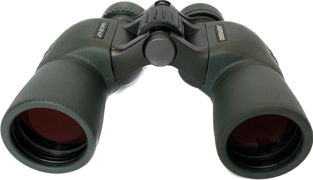

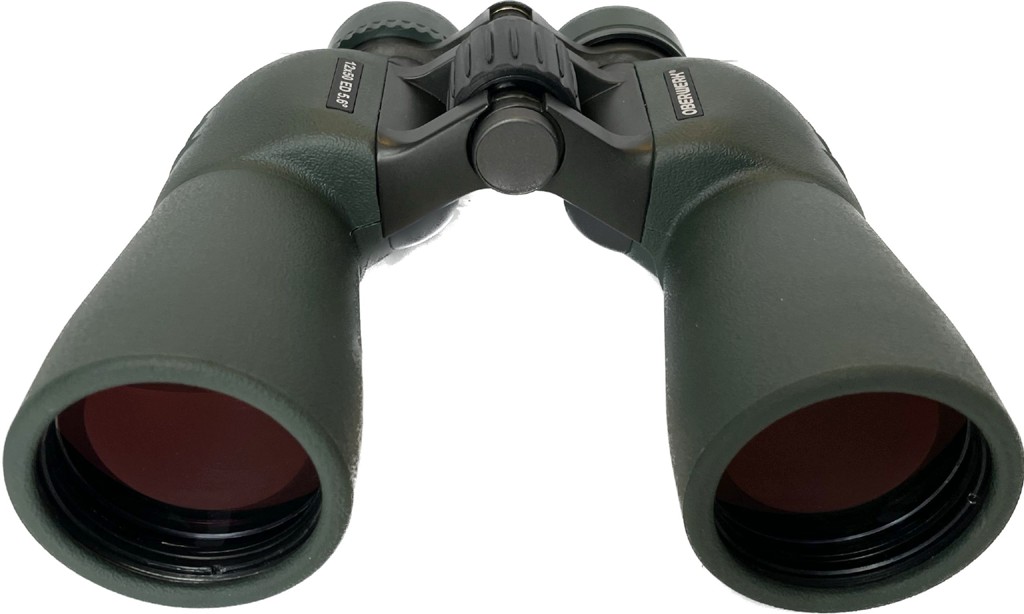

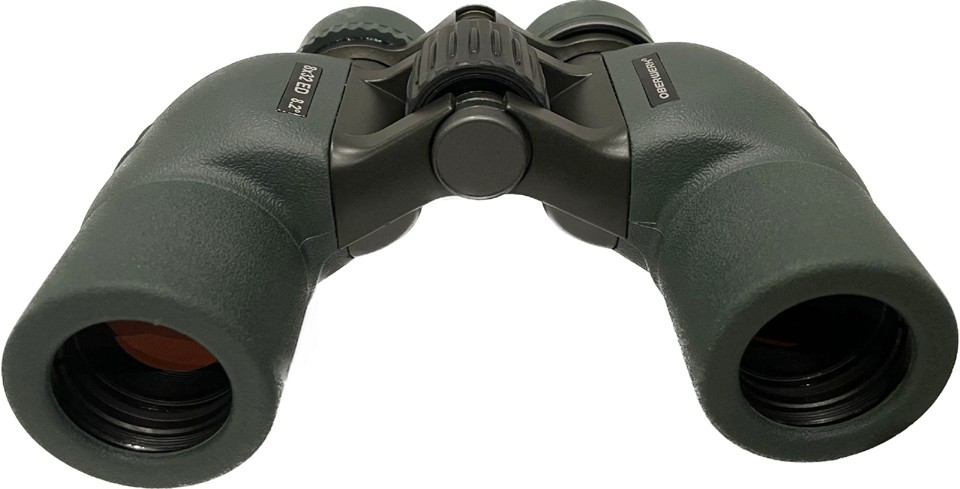

"The Oberwerk SE (Special Edition) Series are based on the discontinued SE models from a well-known Japanese brand.
...we improved the optical quality by using FK-61 ED (Extra-low Dispersion) glass objectives, which eliminate chromatic aberration "
Otwiera się nowe pole do testowania porównawczego!
https://oberwerk.com/product/8x32-se/
https://oberwerk.com/product/10x42-se/
https://oberwerk.com/product/12x50-se/

Się pojawiły . W Stanach dość głośno o nich było . Oberwek eu nie ma ich w ofercie . Ściągać z USA taką 12x50 to z frachtem i podatkiem wyjdzie niemal 1700 PLN . Nie wiem czy bym zaryzykował tyle kasy za Chińskie porro .

Po za wygladem, do Nikona SE, mu trochę brakuje, przede wszystkim, to cegła (800g), jak na 8x32 i gabarytowo większy, a optycznie, podobno też mu brakuje, chociaż co niektórzy na forach BF i CN, się nim zachwycają.
Cytat z opinii Pinaca :
"Różni recenzenci ostrzegali mnie, że SE jest dość duży i ciężki jak na 8×32 – rzeczywiście tak jest, ale jakość wykonania i wykończenie są doskonałe, a ergonomia znakomita, lornetka dobrze leży w dłoniach, radość z używać. Od razu widać, że jak na lornetkę za 250 $ optyka jest naprawdę dobra.
Moja próbka rzeczywiście powiększa się 8,2 razy. Zmierzone wartości RFOV i AFOV są nieco węższe niż podane przez Oberwerk, ale nadal bardzo ładne.
Mnóstwo ulgi dla oczu; osoby noszące okulary powinny czuć się dobrze.
Niezły dodatkowy skok koła ostrości o ok. 5 dpt poza pozycję nieskończoności".
Cytat z opinii Neil Englisha :
"Ten instrument wykorzystuje chińskie szkło FK-61 o niskiej dyspersji, mniej więcej odpowiednik Ohara FPL-51, ale to było więcej niż wystarczające do wycięcia kolorowych obwódek zarówno w centrum obrazu, jak i na zewnątrz pola. Porównując czcigodny Nikon E II 8 x 30 z Oberwerk SE, ten pierwszy pokazał trochę koloru bocznego na obiektach o wysokim kontraście, takich jak gałęzie drzew na zachmurzonym, szarym niebie. Oberwerk SE nie wykazał praktycznie żadnego, z wyjątkiem najdrobniejszego śladu tuż przy przystankach polowych. Rzeczywiście, porównując widoki obu instrumentów w różnych warunkach oświetleniowych, odniosłem wrażenie, że Oberwerk był tylko nieco ostrzejszy z nieco lepszym kontrastem i wyraźniejszym „popem” koloru. Jest też zauważalnie jaśniejszy w przyćmionym świetle dzięki 14 procent większy chwyt światła. Największą różnicą między nimi było znacznie szersze pole widzenia w Nikonie E II (8,8 stopnia vs 8,2 stopnia). To niezły wynik jak na lornetkę za 250 dolarów!"

Ten PINAC , wyliczył pole 8x32 SE na 7,8 * . Czyżby Sherman Pro w nowym ubranku i z innymi powłokami ?

Kot72, 12x50 waży tylko 200g więcej (1 kg) od 8x32 :roll: , ale cena to raczej , byłaby, minimum 2000 zł, ze wszystkimi opłatami, a dodać do tego magiczny napis SE i wygląd podobny do SE, to myślę, że cena oscylowałaby koło 2300-2500 zł, a to już nie mało, jak na nie znaną lornetkę.

Kot72, tak, ma (7,8*), niby nie mało ale jak na porro XXI w, to jednak mało. Większym problemem, poza wagą i wielkością, o którym czytałem, to duża średnica, kanciastych muszli ocznych, co wielu ludziom może nie pasować do oczodołów (szczupłe twarze i małe oczodoły).
Kot72 napisał..."Czyżby Sherman Pro w nowym ubranku i z innymi powłokami ?"
Może to być Sherman po przeróbkach :mrgreen: , kto wie?

No w Stanach się bardzo napalili i pozamawiali . Recenzji 12x50 SE na razie brak . To co wychwyciłem to że lornetka bardziej na statyw/ monopod niż do ręki . Przez chwilę myślałem o takim powiększeniu ale zysk vis 10x będzie niewielki . Raczej będę zmierzał w kierunku lunety .

Podane pola widzenia brzmią zbyt optymistycznie lub brzegów tam praktycznie nie ma (a podejrzewam jedno i drugie), zwłaszcza 12x50
