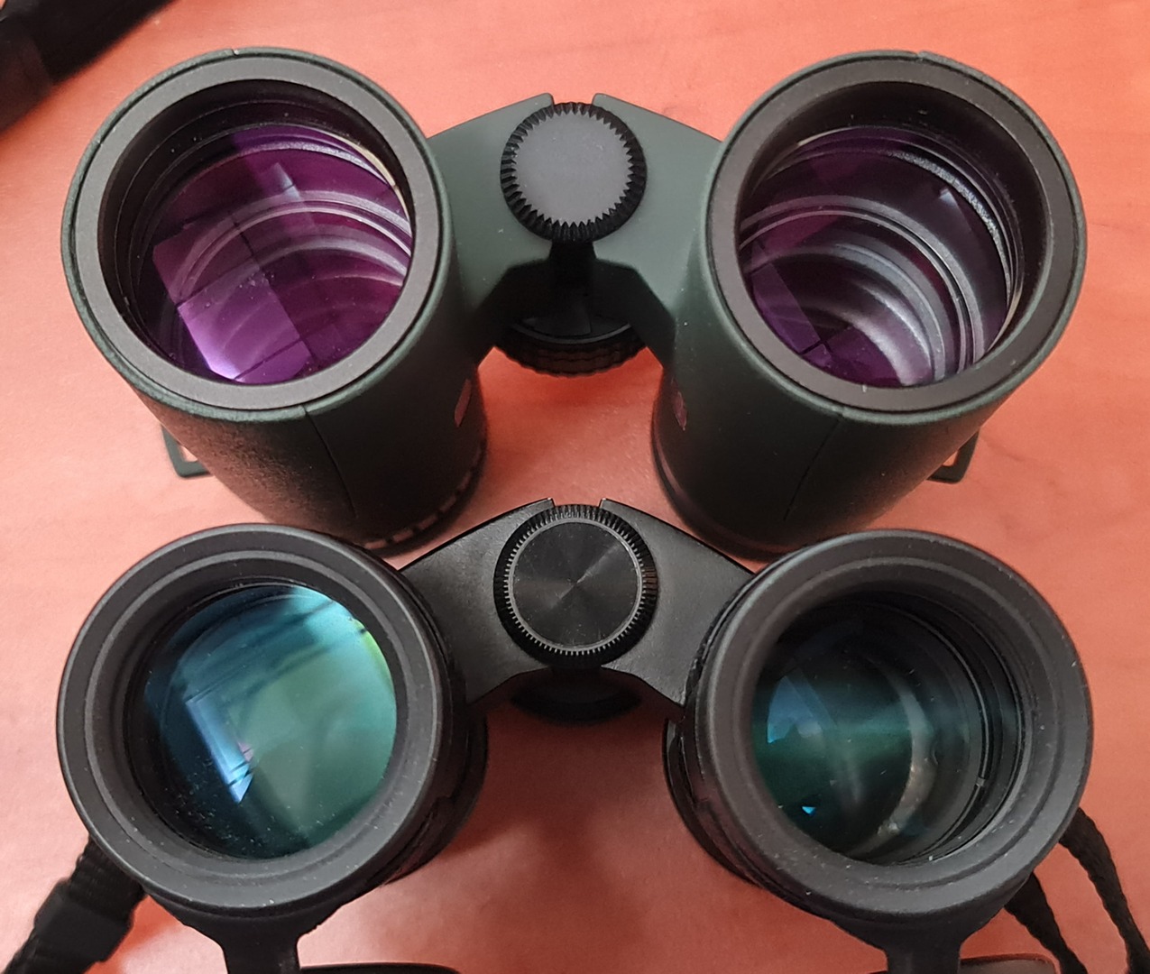

Szukałem lornetki o którą nie będę musiał się za bardzo martwić, czyli powiedzmy do 1.5 tysiąca, ale która nie będzie mnie wkurzać jakością obrazu. Z tym nie jest łatwo, bo jestem mocno wybredny. Aktualna cena Geco (850 PLN) skusiła mnie do zakupu. Jeszcze nie wiem czy ją zostawię ale... chyba tak. Nie ma ona łatwo, bo porównuję ją do:
Nikona EII 8x30 z najnowszej wersji (o tym później)
Nikona EDG 8x32
Nikona HG 8x30 i 8x42

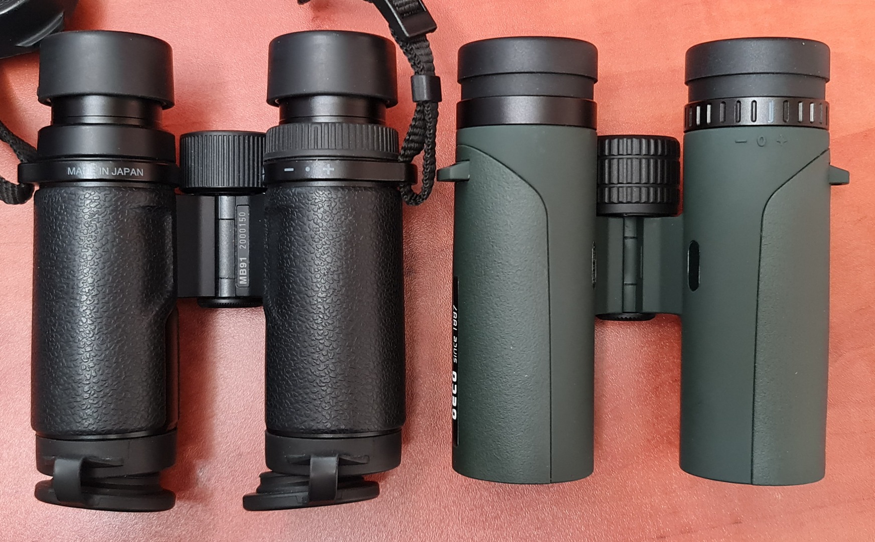

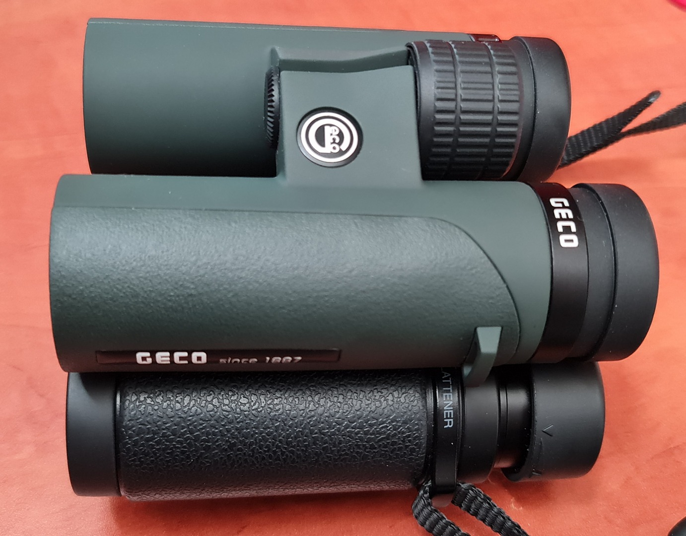

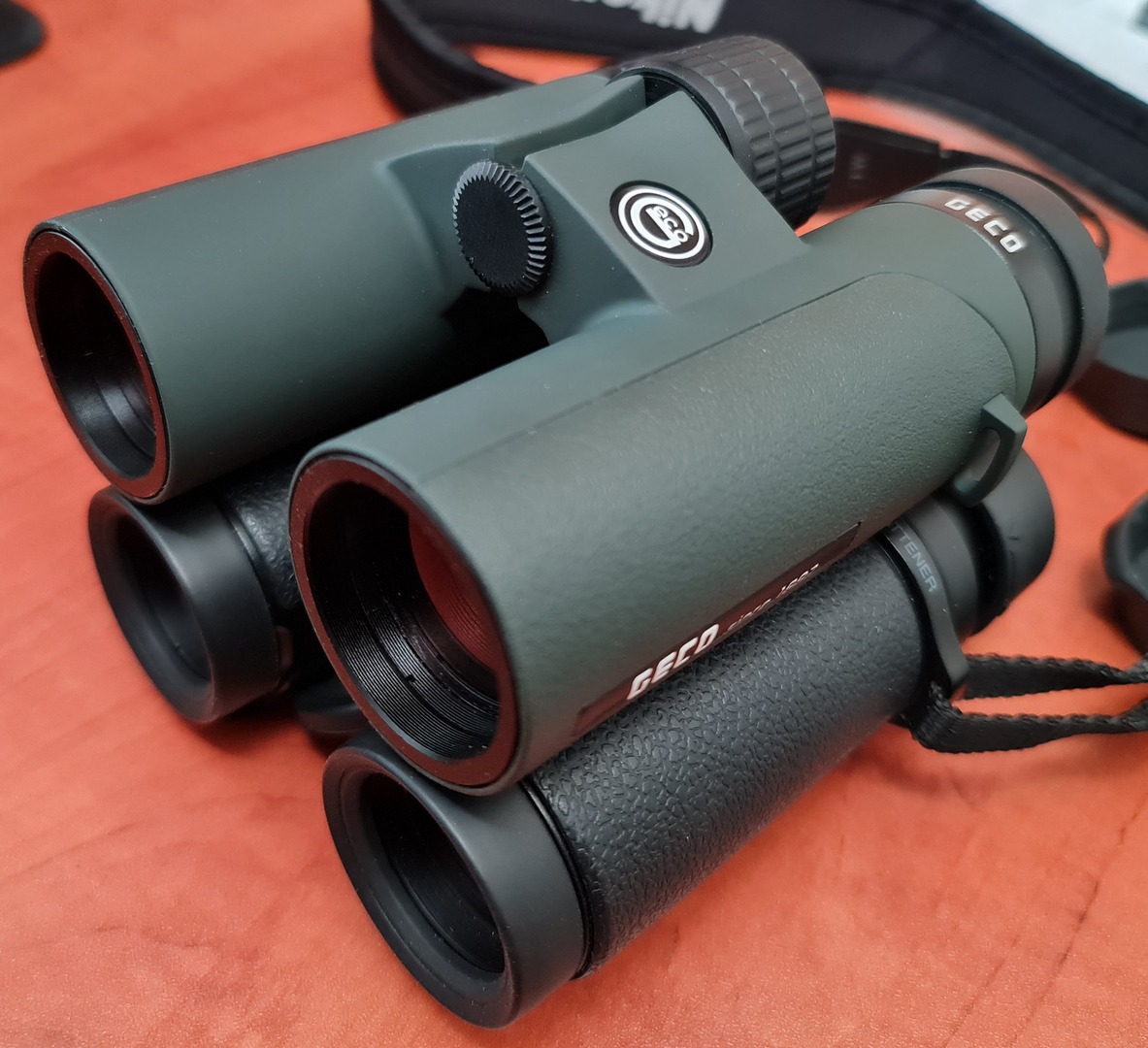

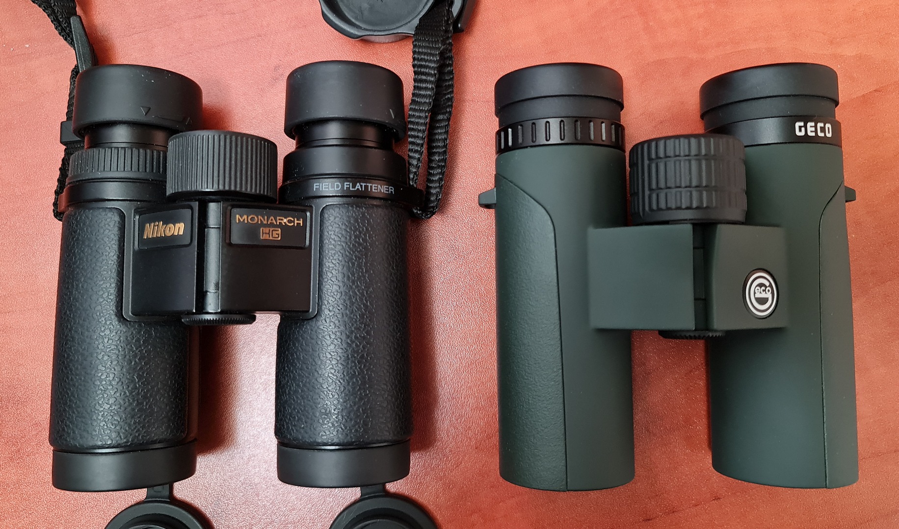

Wrażenia będą później, teraz kilka fotek porównujących rozmiar do HG 8x30
Jak widać, rozmiar praktycznie taki sam, focuser też w tym samym miejscu. Ogólnie dobrze leży w ręku. Jest solidna i dobrze wykonana, aż dziw bierze, że tyllko tyle kosztuje.
Focuser trochę bardziej płynny w HG no i Geco ma odwrotny kierunek kręcenia.

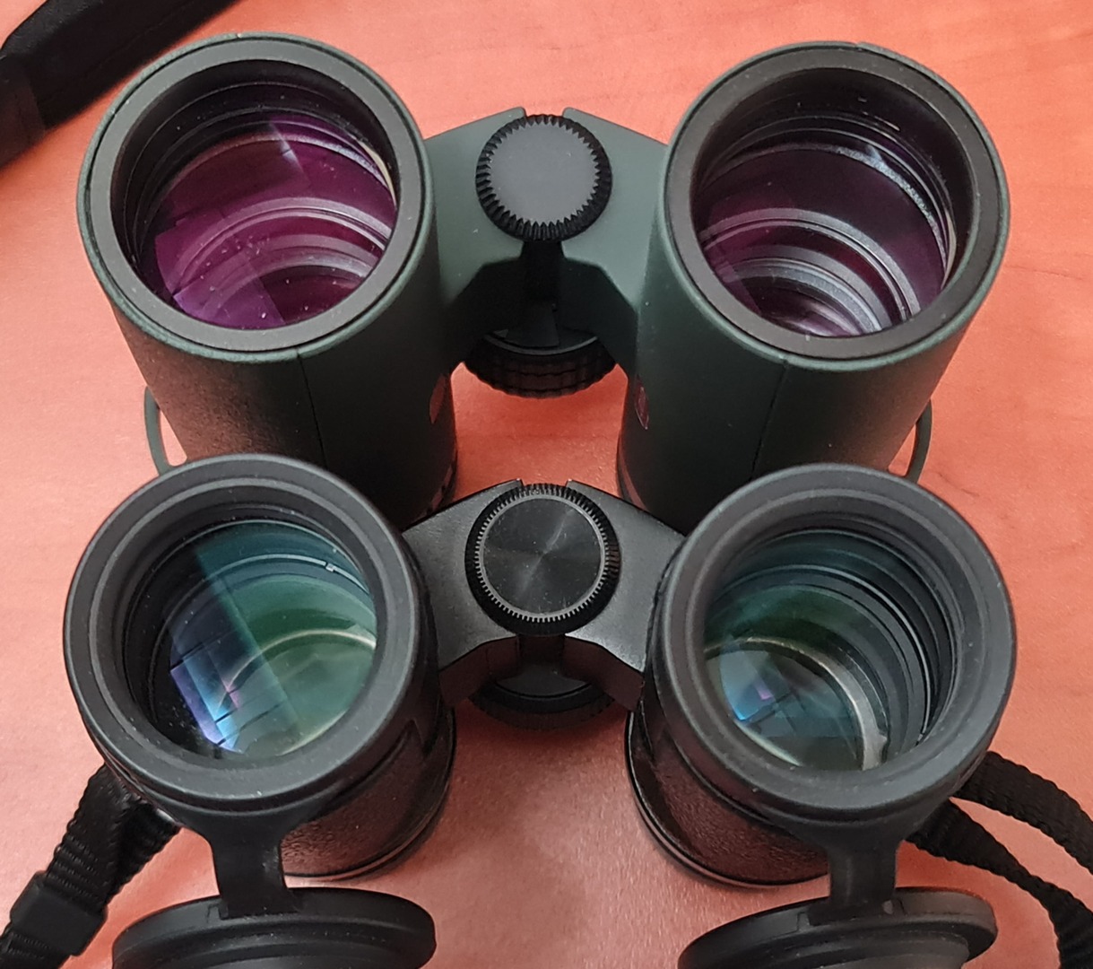

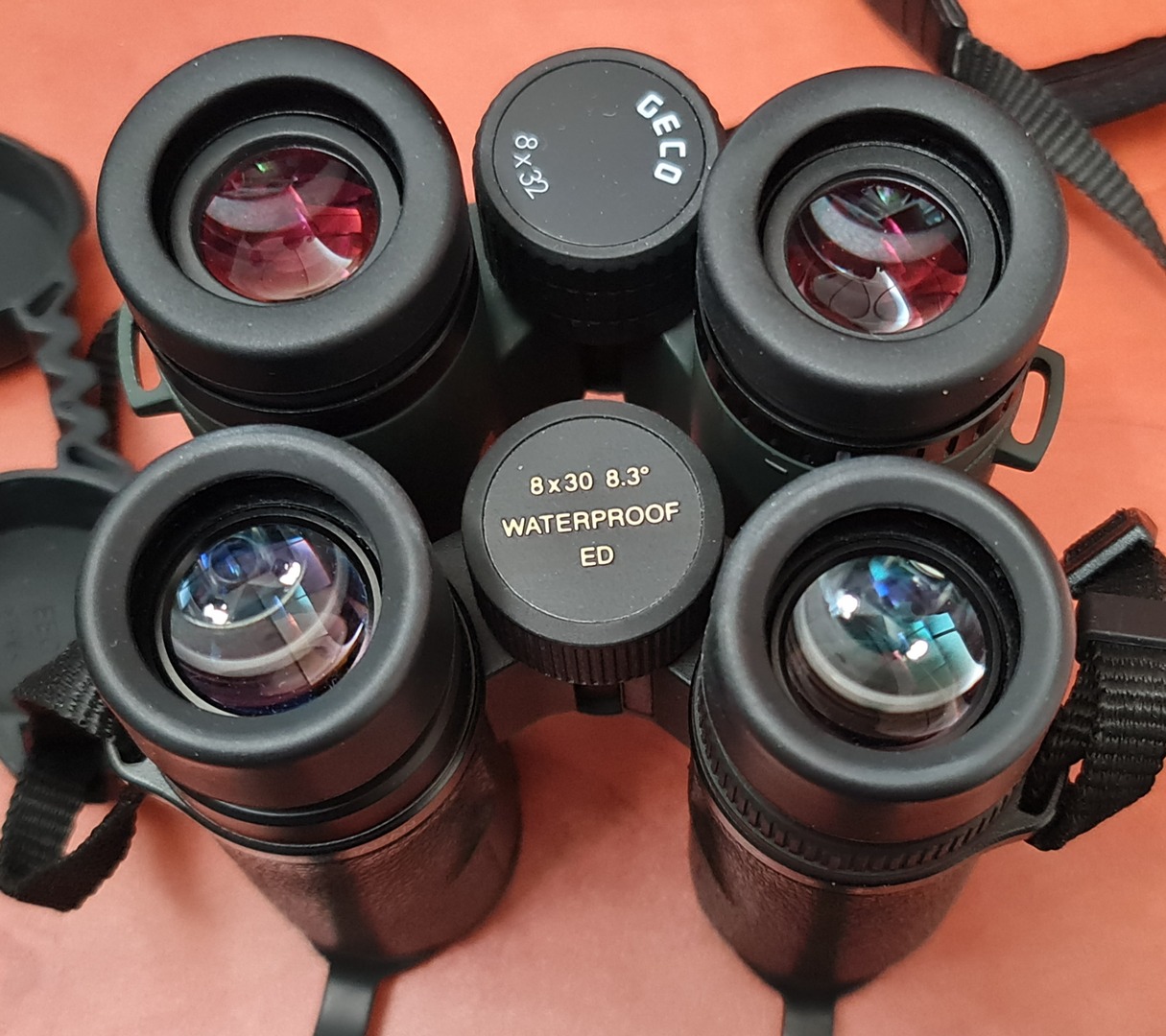

muszle oczne HG ma o średnicy 38.5mm a Geco 41.5mm
Dla mnie lepiej z Geco, choć trochę są za twarde.
Powłoki "prawie" jak w Zeiss haha, trochę za bardzo intensywne.

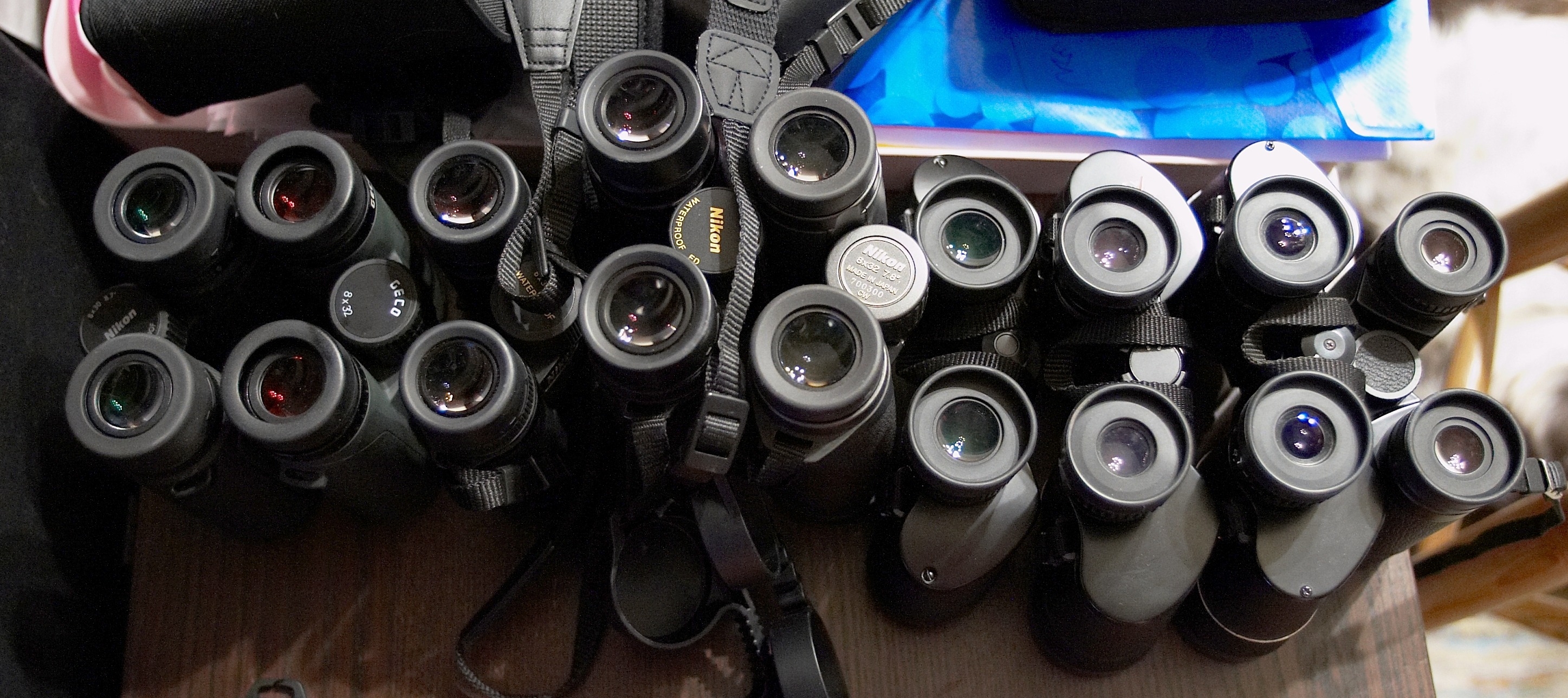

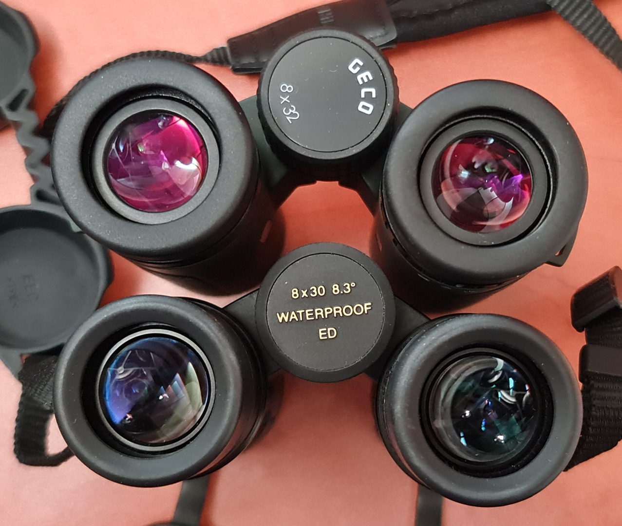

Waga golasów (czyli bez pasków i zakrywek) oraz wymiary przy rozłożonych muszlach do moich oczu jak i roztaw 68mm:
Geco 8x32 127x122mm 523g średnica muszli 41.5mm
Nikon EII 8x30 102x174mm 564g średnica muszli 42.5mm
Nikon HG 8x30 128x120mm 452g średnica muszli 38.5mm
Nikon EDG 8x32 148x130mm 660g średnica muszli 41mm
Nikon HG 8x42 155x124mm 660g średnica muszli 41.5mm
Dodam tylko, że najlepiej leżą mi w rękach EII i EDG. Większy HG też jest wygodny, potem są Geco i HG mniejszy. Ten ostatni ma dla mnie minimalnie za małe muszle oczne, idealne to takie w przedziale 40-42mm

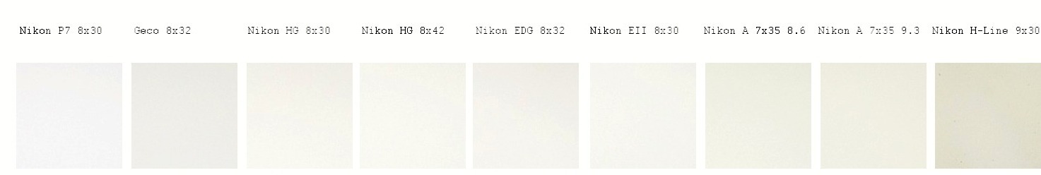

Dla ciekawości zrobiłem takie porówanie lornetek które mam teraz pod ręką:
Wracając do Geco 8x32, i jego niby 90% transmisji....dla mnie to 88% a EII to 91%. Niby nie duże różnice, ale bez problemu zauważalne. Dobrze że odcień ma bardzo podobny do EII czyli czysto ale po lekkiej stronie ciepła. Nie jest to żółty zafarb.
