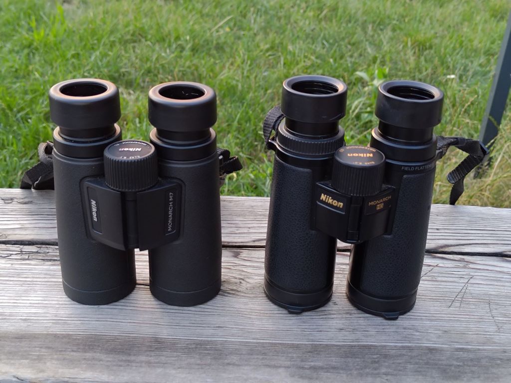

Na zlocie Optycznych nie było przesadnie dużo lornetek, ale Nikon nie zawiódł i dzięki temu mogłem zrobić porównanie dwóch lornetek Nikona: mojego Monarcha M7 8x42 z Monarchem HG 8x42.
Budowa
Mechanicznie lornetki są podobne, ale nie identyczne.
HG jest trochę smuklejszy, dłuższy i oczywiście ma inne obicie. Wizualnie podoba mi się bardziej, natomiast wydaje mi się, że M7 ma grubszą gumę na wierzchu i to by była zaleta moim zdaniem.

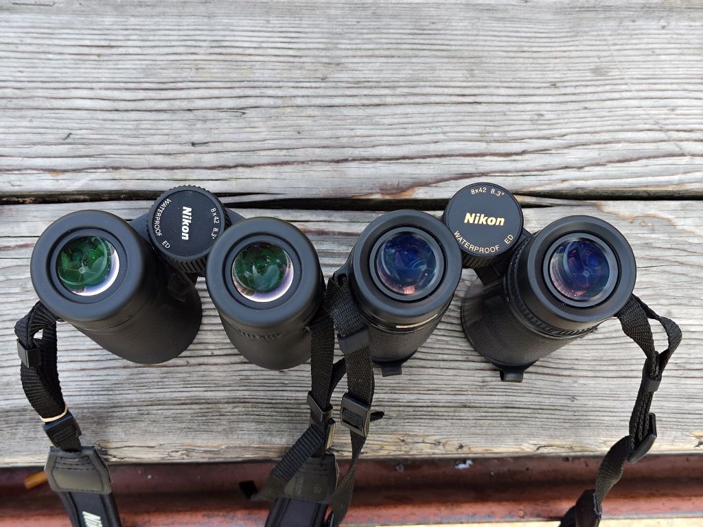

Istotniejszą różnicą jest mniejsza średnica muszli ocznych, co może wpływać na dopasowanie do oczodołów różnych osób. Dla mnie wypadały podobnie.

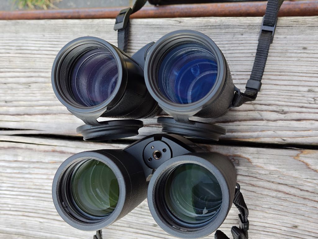

Mniejsza to jakość powłok, które w HG są trochę lepsze. Obraz w M7 jest chłodniejszy, natomiast w HG ocieplony i odrobinkę bardziej kontrastowy. Dzięki temu trochę łatwiej też ustawić ostrość.
Pod światło obie lornetki prezentują się bardzo podobnie, ale w bardzo specyficznych sytuacjach HG wypada troszkę lepiej. Reguły nie znalazłem, ale w >80% przypadków różnicy nie ma.
Wielkość pola, nieostrość brzegowa, głębia ostrości i aberracja chromatyczna praktycznie nierozróżnialne.

ryszardo...Podobna różnica jest między M7 8x30 a MHG 8x30, z tym, że AC w M7 jest troszkę lepiej skorygowana niż w MHG a kontrast w MHG jest trochę wyższy niż w M7.
To co już pisałem kiedyś, optyka w serii M7 została polepszona względem starej serii, Monarch 7, i zbliżyła się jakością, jeszcze bliżej, do MHG. MHG wygrywa jakością budowy ( magnez) i "elegancją" (wyglądem). Jeżeli komuś nie zależy na designe lornetki i na jej "lepszej" obudowie, to zakup M7, w każdej aperturze, jest, naprawdę, najlepszym wyborem, w stosunku do ceny.
MZ, M7 są troszkę lepsze optycznie od Kow BD II, przynajmniej pod względem AC, wielkości pól i ostrości brzegowych, ale słabsze pod względem mechaniki i obudowy.
Niemniej jednak, tak Monarchy M7 jak i Kowy BD II, to lornetki świetne, w stosunku do swoich cen, mają swoje wady, jak wszystkie lornetki, ale mają też więcej zalet i dla kogoś kto chce kupić lornetkę na lata, za przystępną cenę, powinny być dobrym wyborem :wink: .
