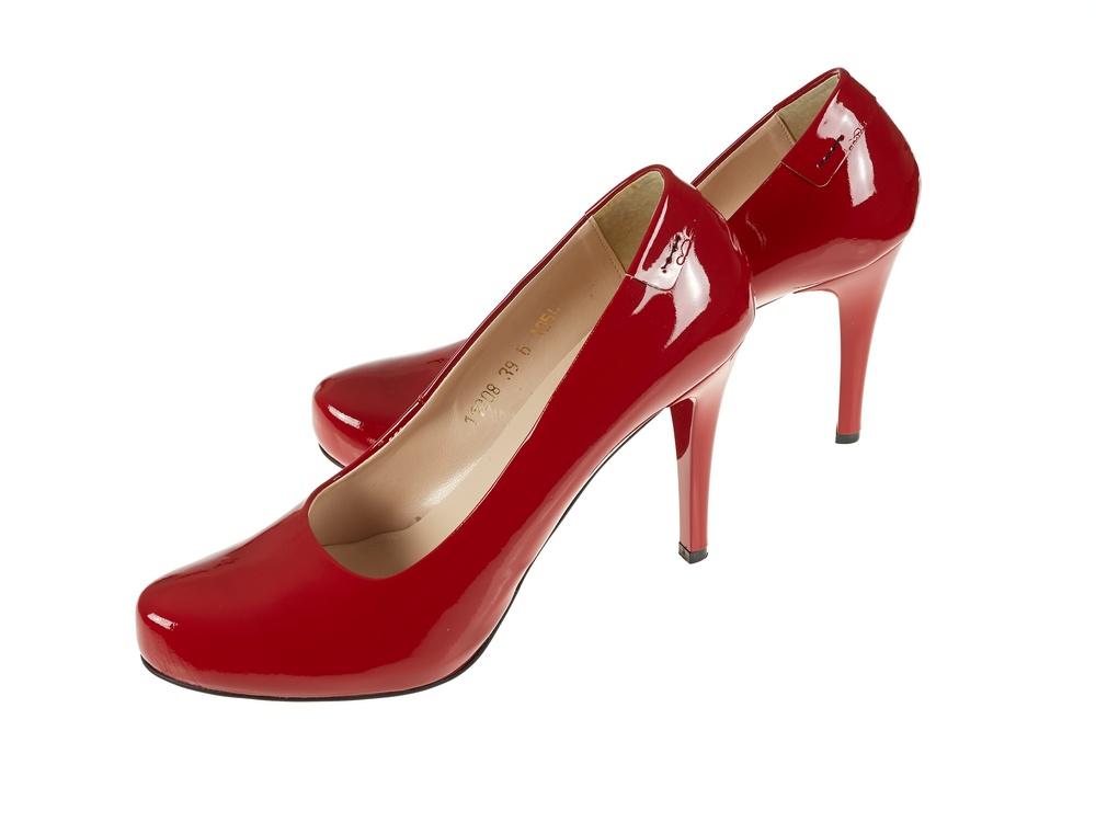

Oświetlenie jest absolutnie wystarczające do fotografowania z ręki. Ja miałem nawet słabsze (świetlówki 2x85 W i 2x65 W), proszę popatrzeć na EXIFy moich zdjęć.
jestemrafi, ekspozycji nie ustawiasz wg sztywnych schematów, tylko dopasowujesz do tego co widzisz na podlądzie na żywo (ew. histogram - ale o wiele łatwiej jest w LV). Nie słuchaj co pisze Negatyw, bo on najwyraźniej nie robił takich zdjęć, więc nie wie.
Statyw pozwala przede wszystkim dokładnie wyostrzyć, a w drugiej kolejności zejść z czułością i poprawić jakość. To drugie jest mniej istotne, bo w docelowych zastosowaniach takie zdjęcia nawet przy ISO 1600 z m4/3 wyglądają dobrze, a co dopiero z 5D.
Plik ściągnięto 16605 raz(y) 87,43 KB

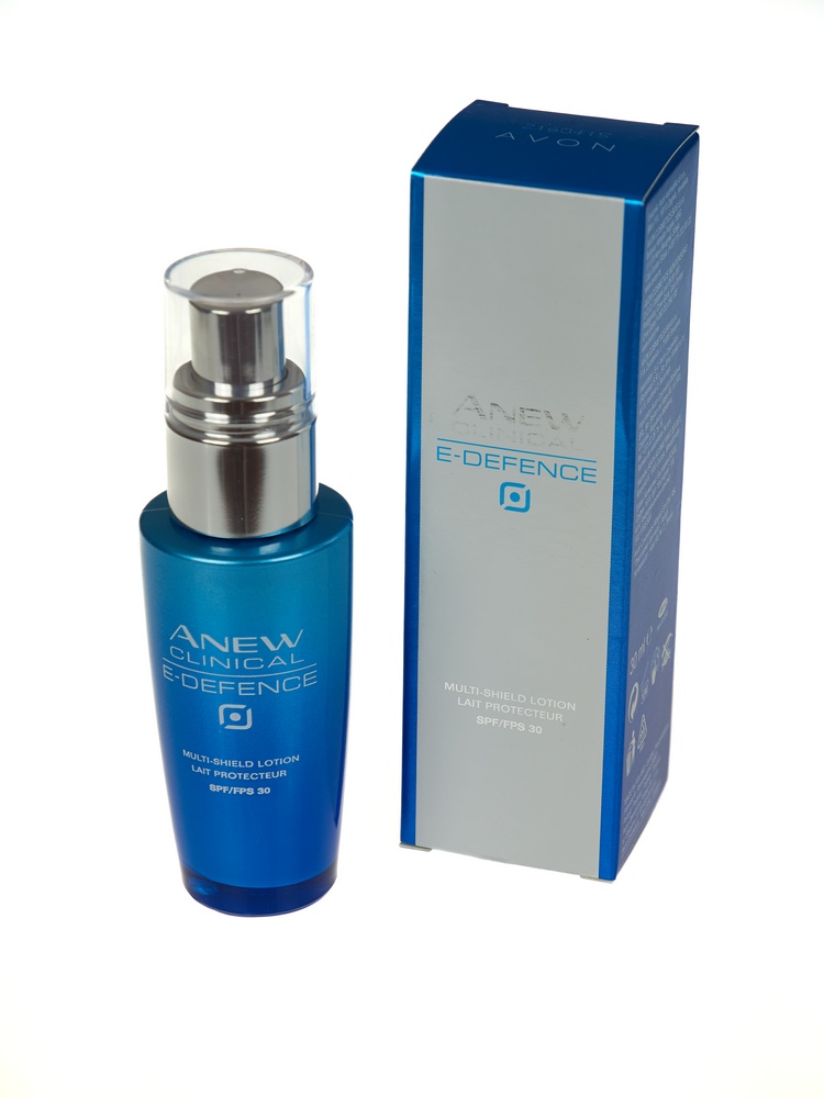

Negatyw napisał/a:
Nie dbasz o szczegóły, kartonik wygląda jak wyjęty ze śmietnika, wytarte napisy.
To nie są zdjęcia reklamowe, to miały być możliwie wierne zdjęcia tego właśnie egzemplarza, jedne z kilku pod różnymi kątami. Na sprzedaż, więc więc nie było upiększania i defekty musiały być widoczne, np. wytarty napis. Podlinkowałem wyłącznie po to, by zilustrować, że przy podobnym oświetleniu, przymkniętej przysłonie i ISO 200 dostałem czasy pozwalające fotografować z ręki (z tym, że moje były ze statywu)
Buty nie za bardzo z ręki. Dla obiektywu 45 mm i ekwiwalencie 90 mm powinno być min. 1/90 sekundy bez stabilizacji a robione przy 1/30 sekundy. A przymknięte tylko do f/5,6.
