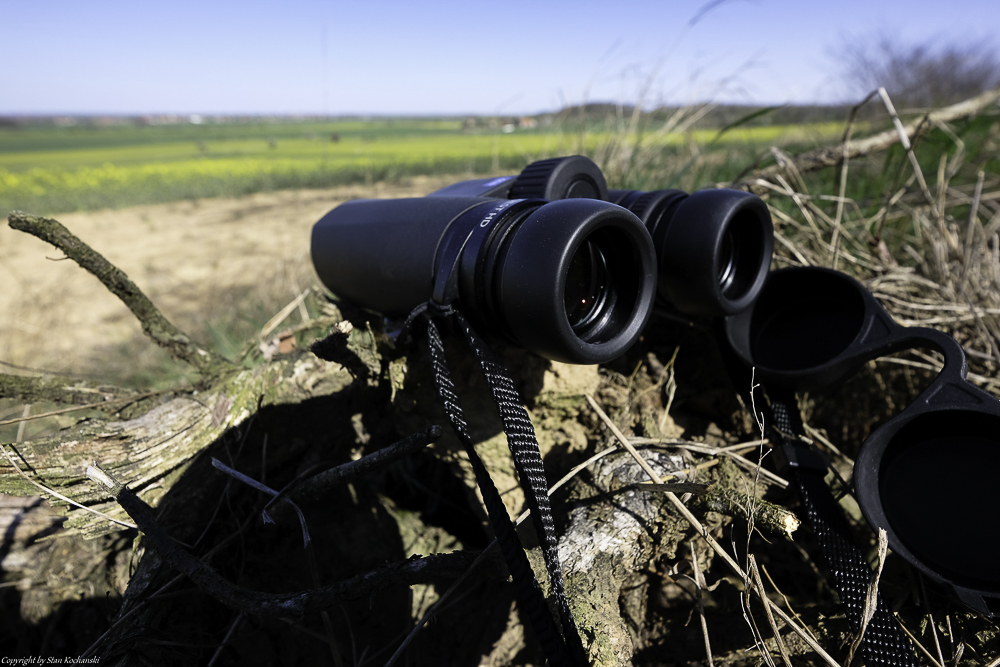

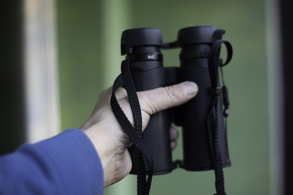

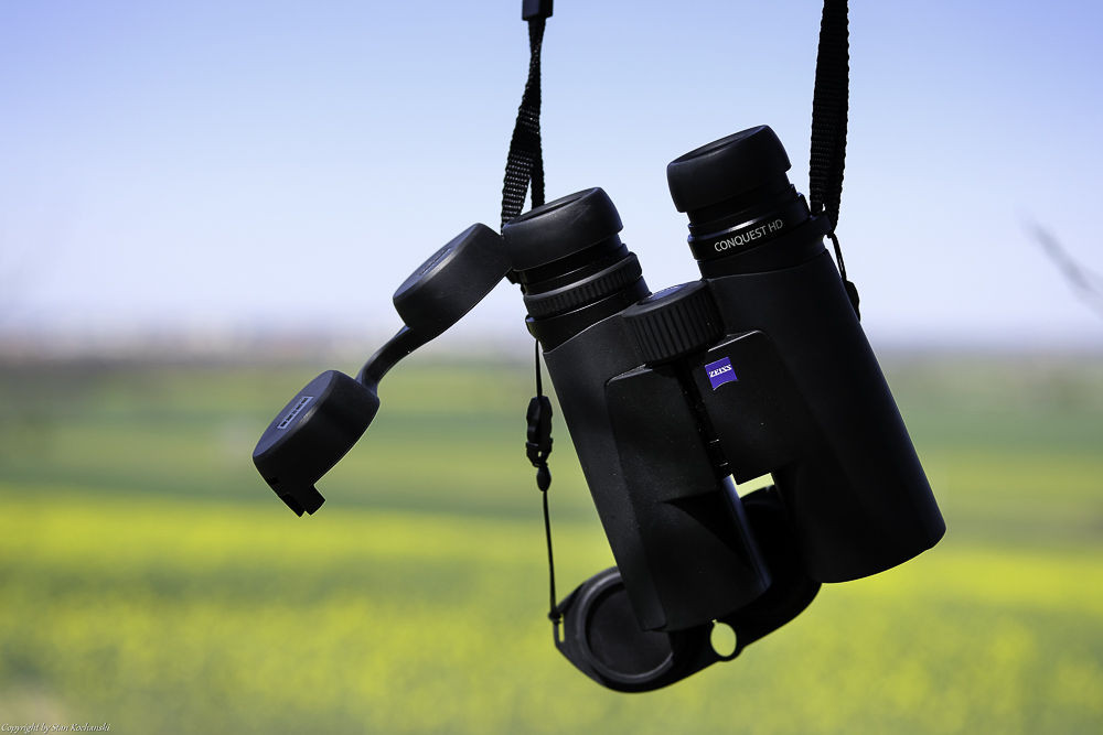

1. Obudowa, jakość wykonania i ergonomia.

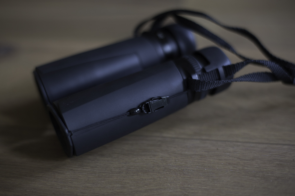

Obudowa lornetki wykonana z gumy w dwóch kolorach i trochę o innych strukturach, na zewnątrz jeden odcień jaśniejsza w kolorze antracytu od wewnątrz ciemniejsza. Na zewnątrz guma jest bardziej śliska niż wewnątrz.
Ogólnie obudowa sprawia wrażenie bardzo solidnej i wykonanej z dobry materiałów. Od dołu obudowa nie posiada wklęsłości na palce, jest za to płaska krawędź o szerokości ok. 1,5 cm. Ogólnie lornetkę dobrze trzyma się w dłoni, a pokrętło regulacji ostrości trafia naturalnie pod palec wskazujący.

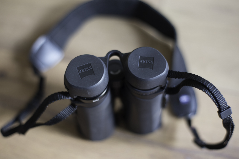

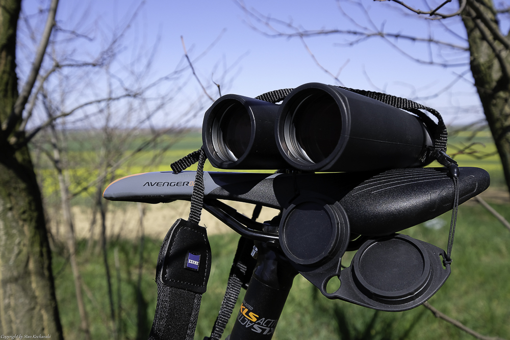

Przednie osłony okularów, szczelnie przylegające do okularów lornetki, są wykonane z miękkiej gumy i mają wytłoczone logo Zeiss. Warto zwrócić uwagę na proste i praktyczne mocowanie przednich osłon, które dobrze sprawdza się w praktyce (zdjęcie nr 4) – docenią je zwłaszcza ci użytkownicy którzy nie lubią gubić akcesoriów.

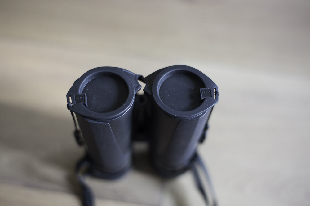

Tylne osłony okularów wykonane są z podobnie miękkiej gumy, również logowanej, i ściśle przylegają do okularów; są przy tym bardzo elastyczne, co zapewnia pełną ochronę przy zmianie położenia tubusów.
Rozstaw okularów zmienia się za pomocą mostka bardzo płynnie i z należytym oporem, jak przystało na dobrej jakości sprzęt optyczny. Obudowa lornetki typu "open hinge" ma wg. mnie dosyć ciekawy, współczesny design.
Lornetkę trzyma się w ręku pewnie, również gdy nasze dłonie są wilgotne lub mokre, faktura obudowy jest przyjemna w dotyku i czuje się, że to sprzęt wysokiej jakości. Jednak sądzę że bardziej porowate obicie jeszcze bardziej poprawiło by komfort i pewność chwytu. Mostek lornetki wykazuje należyty opór, tak jak powinno być w bardzo dobrym sprzęcie optycznym wysokiej jakości.

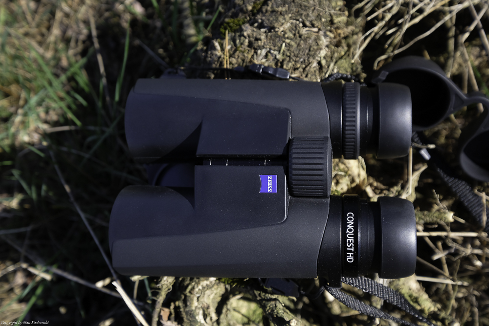

2. Regulacja ostrości, pokrętło regulacji ostrości.
Pokrętło ostrości o długości ok. 20mm i średnicy ok. 30 mm wykonane jest z radełkowanej gumy o skoku radełkowania = 2 mm/ 1 mm (wgłębienie), który pozwala na precyzyjne nastawy. Pokrętło pracuje bardzo lekko, ale jednocześnie z przyjemnym oporem. Jest to chyba najbardziej miękko obracające się pokrętło, z jakim miałem do czynienia, a mimo tego zachowuje się bardzo przyzwoicie podczas obserwacji, nie ma tendencji do przestawiania się.
Muszę przyznać że bardzo przyjemnie i precyzyjnie korzystało mi się z pokrętła regulacji ostrości, co szczególnie doceniałem przy konieczności szybkiego przestawienia pokrętła. Jego pełny zakres wynosi ok. 420 stopni.
Dopasowanie indywidualnie dioptrażu dla prawego oka to również gumowe pokrętło o wyraźnie zaznaczonej fakturze, obraca się ono dla odmiany dosyć ciężko.
3. Regulacja tubusów - okulary tył
Tubusy tylne można ustawić w 3 pozycjach a ich maksymalny skok wynosi ok. 7 mm, tubusy chroni dosyć gruba, miękka guma. Ustawienie w najwyższej pozycji bez problemu pozwala na dogodną obserwację przy odstępie źrenicy wynoszącym 18 mm. Dosyć gruba guma tubusów wymaga trochę innego sposobu trzymania lornetki przy oczodołach niż np. w lornetkach Swarovski, gdzie guma tubusów jest cieńka.
Osobiście nie miałem z tym żadnych problemów.

3. Osłony okularów przód
Plik ściągnięto 4997 raz(y) 215,02 KB
2. Obudowa lornetki Carl Zeiss Conquest HD 8x42
Plik ściągnięto 4997 raz(y) 452,2 KB
