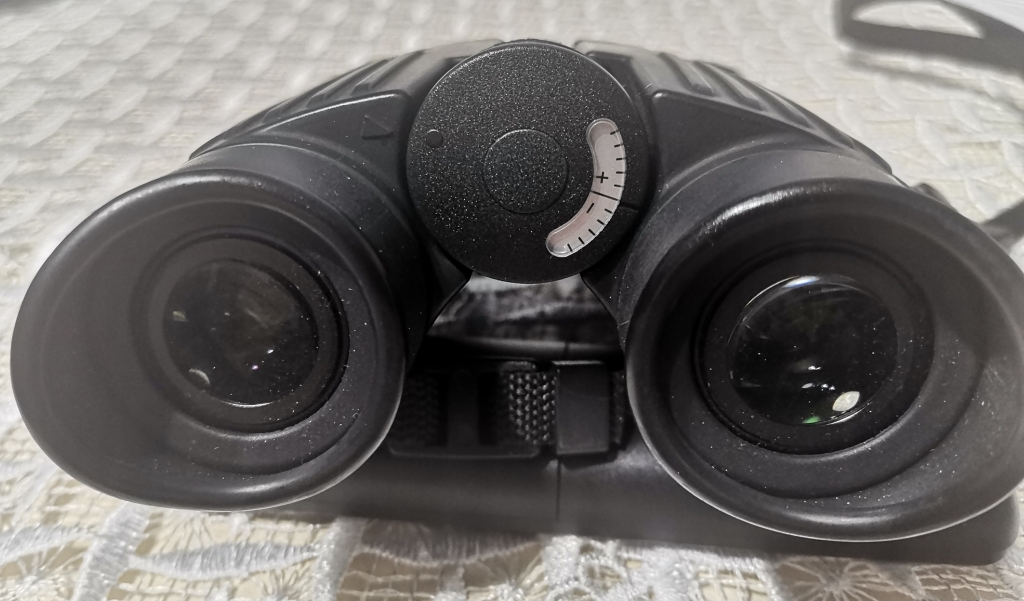

Czy na głębie ostrości widzenia, może mieć wpływ naszego wzroku w zależności od wieku :?:
Jestem w starszym wieku i wzrok według korekty dioptrii jak obrazują nastawy na lornetce Leica mam chyba dobry. Zastanawiam się jak może być z głębią ostrości moich oczu.
Pozdrawiam Janek.

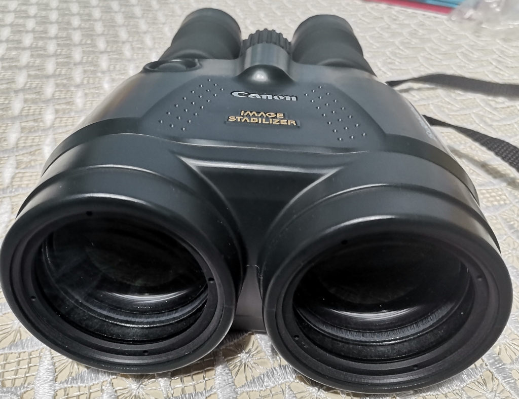

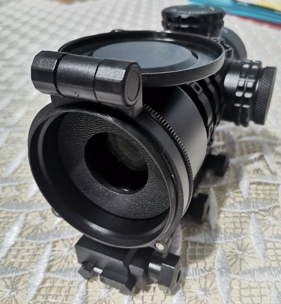

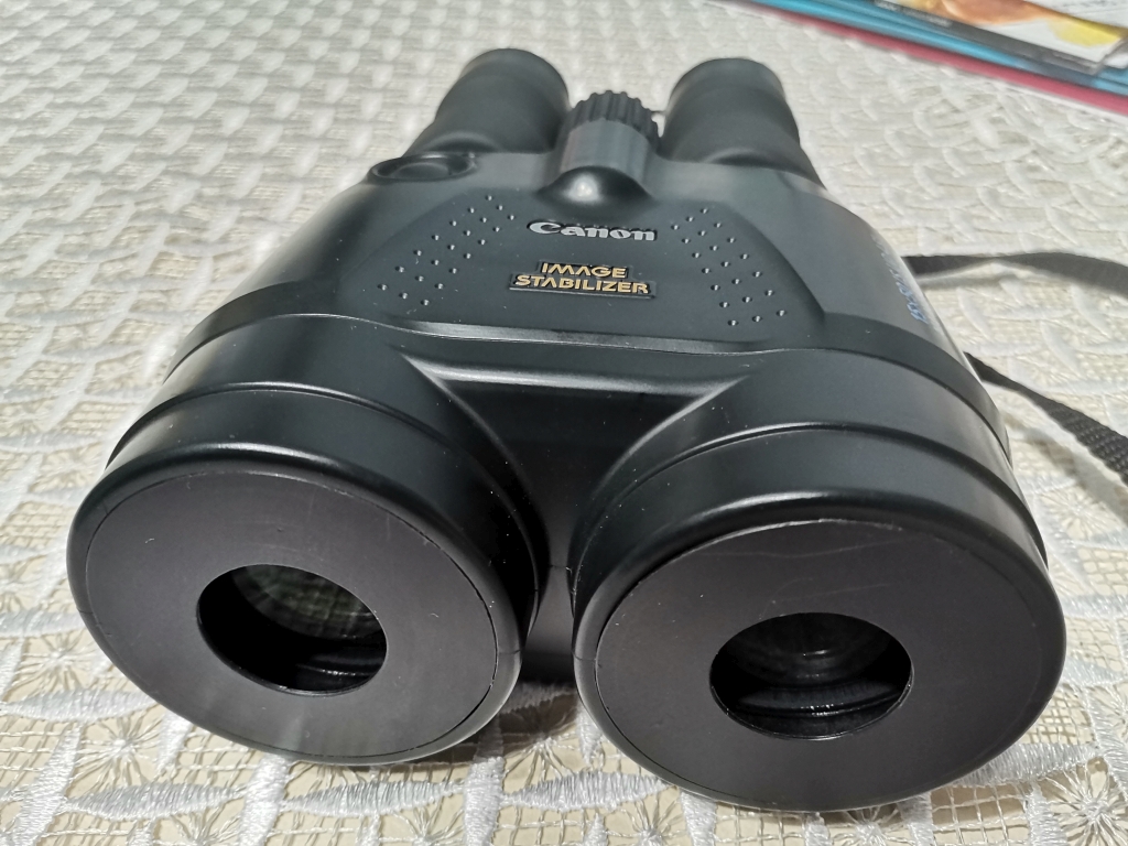

Eksperyment z przysłonami 27mm Canon 15x50.
Bardzo mała, znikoma różnica w zwiększeniu głębi ostrości z przysłonami.
W celowniku pryzmatycznym Element Optics 14x50, też niewiele zwiększyła się głębia ostrości.
Nastąpiła znaczna poprawa korekty błędu paralaksy, ale to nie jest parametr istotny w naszym temacie.
Wstępnie testowaliśmy głębie wzroku na jednakowych ustawieniach lornetki na trzech osobach w różnym wieku.
Okazało się że różnice jak są to bardzo małe.
Plik ściągnięto 5319 raz(y) 464,83 KB
Plik ściągnięto 5320 raz(y) 498,1 KB
Plik ściągnięto 5319 raz(y) 494,19 KB
