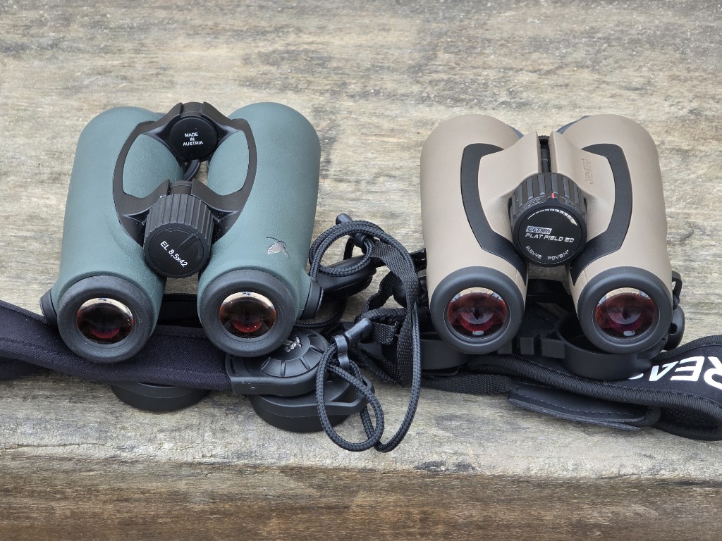

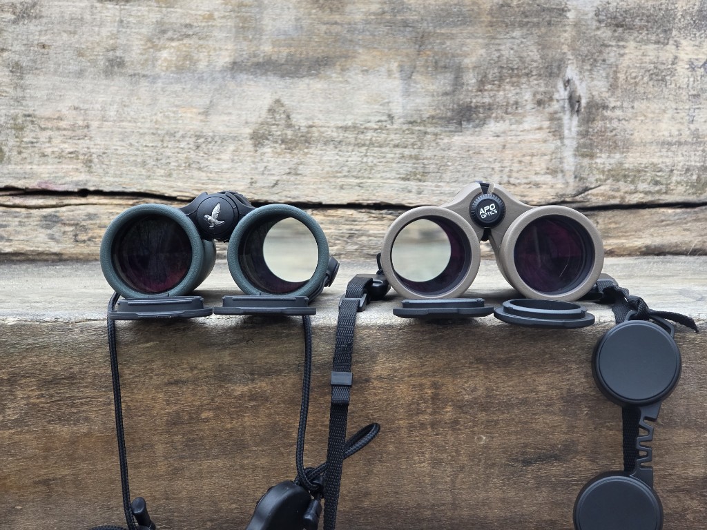

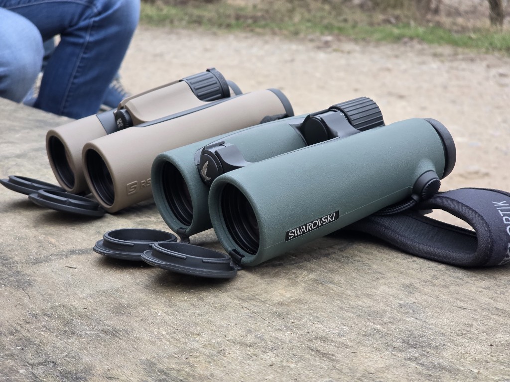

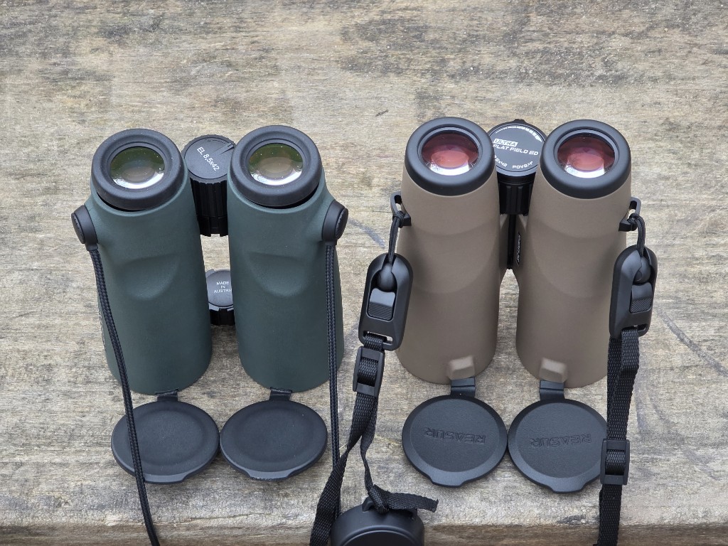

Kot72, tak, mam 8.5x42. Robiłem nawet porównanie z EL 8.5x42 :smile:
Wiadomo, że Reasur odstaje od EL-ki, ale ogólnie to bardzo przyjemna lornetka.
Czuć niższą transmisję niż w EL, odwzorowanie kolorów przesunięte w stronę zielonego (niewielkie, widać przy porównaniu z śnieżnobiałym Swarovskim).
AC na osi oraz ostrość w centrum zaskakująco dobra, podobna do EL-ki , ale Swarek ma czystsze brzegi i sporo mniej aberracji chromatycznej na brzegach. W Reasurze widać większy efekt toczącej kuli niż w EL-ce.
Obie są "płaskie", wyplaszczacz pola widzenia w Reasurze naprawdę działa. Pole widzenia oszukane, zmierzyłem na gwiazdach 8.15 stopni zamiast 8.4 st, no ale i tak jest przyjemnie szeroko. Gwiazdy pięknie punktowe, Ksiezyc bardzo ostry. Chyba najlepsza lornetka do astro w tej cenie :smile:
Gdyby nie to że właśnie kupiłem NL 8x42 to zatrzymałbym ją sobie na dłużej, a tak to jednak pójdzie wkrótce na sprzedaż :( Jednak NL Pure to klasa sama w sobie.
