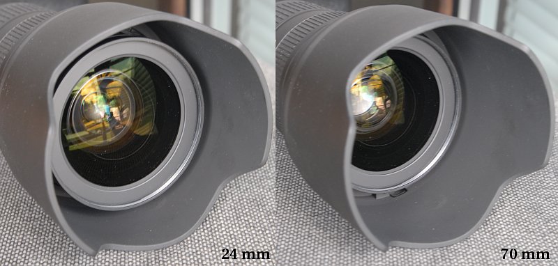

MM napisał/a:
Mocowanie do tulipana i sam pomysł na jego użyteczność jest bardzo fajny bo podobny do tak chwalonego przez moją osobę rozwiązania z Canona 24-70/2.8 L. Tulipan jest mocowany do korpusu zasadniczego obiektywu a nie do przedniej soczewki. Do tego minimalna ogniskowa jest przy maksymalnie wysuniętej przedniej soczewce i wraz ze wzrostem ogniskowej soczewka chowa się wgłąb tubusa mając dzięki temu świetną osłonę przed niechcianym światłem.
Tych zachwytów MM nad Canonem i Nikonem nie rozumiem. Właśnie MZ jest to głupie rozwiązanie. Jeśli
obiektyw na 24 mm, czyli najszerszym kącie, gdzie o boczne światło i odblaski najłatwiej, ma największe
rozmiary, a osłona tulipanowa zostaje na korpusie, to wtedy przedni układ jest najlepiej schowany w osłonie na 70 mm, gdzie z odblaskami mamy najmniejszy problem, a najmniej jest schowany w osłonie dla 24 mm.
Jeszcze na szybko zdjęcie, żeby pokazać jak to wygląda:

Arek napisał/a:
... jest to głupie rozwiązanie... przedni układ jest najlepiej schowany w osłonie na 70 mm, gdzie z odblaskami mamy najmniejszy problem, a najmniej jest schowany w osłonie dla 24 mm
Mam tu dwie uwagi:
1. najgłębiej jest schowany dla 50mm a nie 70mm
2. głębsze umieszczenie przedniej soczewki (= większe wysunięcie osłony) dla 24mm powodowałoby winetowanie przez osłonę [sprawdziłem].
Dlatego uważam, że ta opinia Arka jest całkowicie błędna.
MC
Temu Panu już podziękujemy
Pomógł: 138 razy
Posty: 10777
Skąd: Słupsk/Toruń
Wysłany: Czw 10 Lip, 2008
A ja uwazam, ze Arek ma duzo racji. Nalezaloby zaprojektowac tak oslone, aby nie winietowala, co jest do zrobienia.
Arka wywod jest calkowicie logiczny. Na najszerszym kacie jest najwieksze prawdopodobienstwo lapania blikow, wiec soczewka powinna byc schowana. Na 50-70mm, gdzie jest to juz trudniejsze - moze byc bardziej wysunieta.

MC napisał/a:
Na najszerszym kacie .... powinna byc schowana. Na 50-70mm ... moze byc bardziej wysunieta.
Jeśli tak, to chyba pojawiło się jakieś nowe prawo fizyki dot. kąta widzenia obiektywu którego nie znam.
http://pl.wikipedia.org/wiki/K%C4%85t_widzenia
Tylko dlaczego wszyscy producenci uparcie robią nadal płytkie, szerokie osłony dla szerokich obiektywów a długie i wąskie dla tele?

AQQ napisał/a:
A gdzie ja pisałem, żeby głębiej chować soczewki na 24 mm i doprowadzić tym do winietowania? Pisałem, że nie rozumiem zachwytów MM nad tego typu rozwiązaniem, skoro ma ono wady. Ze zdjęcia które pokazałem, jasno wynika, że gdyby osłonę przyczepić do końca przedniego układu soczewek, mogłaby ona być 2x płytsza niż obecnie i pracować z taką samą wydajnością.
