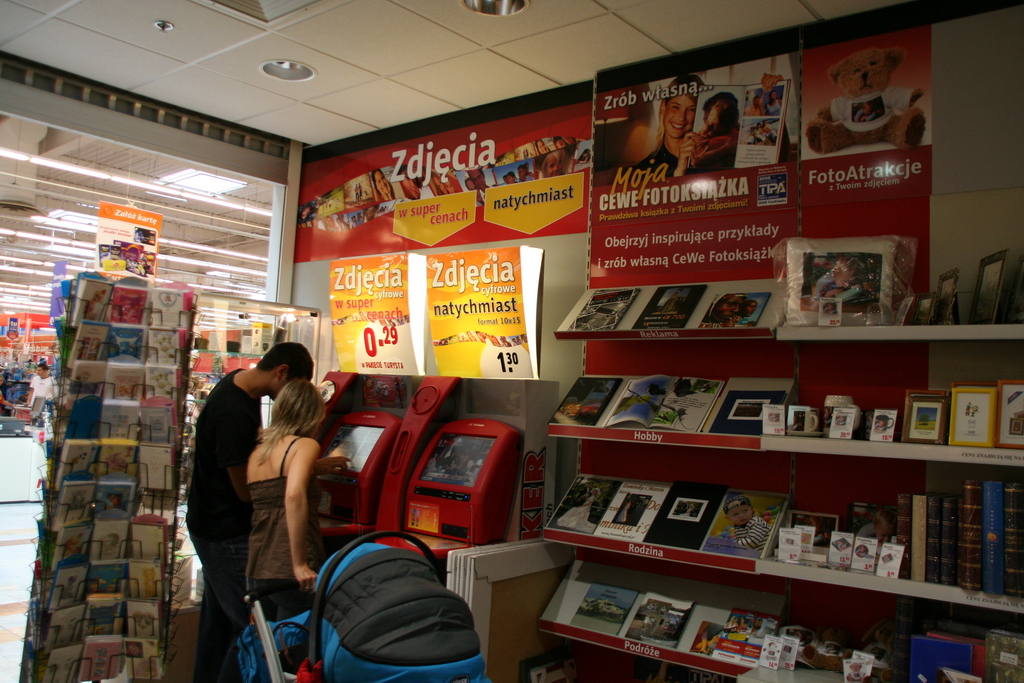

Witam :) Byłem dzisiaj w Fotojokerze i porobiłem kilka fotek Sigma 18-200 OS. W domu zaskoczyło mnie ze na 18mm i f4 lewa strona jest rozmazana (rozmyta) a prawa ostra. I zastanawiam się teraz czy ta sigma tak ma czy ten egzemplarz był walnięty. Dziękuje za odpowiedzi i pozdrawiam :)

Dziękuje za odpowiedz.W załączniku jest to zdjęcie.

A robiłeś zdjęcia czegoś prostopadłego do aparatu np. budynku? Na wszystkich zdjeciach tak jest?

Niestety nie, próbowałem tylko w sklepie. Jeszcze nie kupiłem. Przy 18 mm i f8 niema tego rozmazania. Na każdej innej ogniskowej tez nie.

Jak dla mnie lewa strona jest poza głębią ostrości... Jak pisze muad trzeba sprawdzić na czymś prostopadłym do osi optycznej.

Tez tak na poczatku myslalem. Ale przy pelnym powiekszeniu widac z lewej strony to rozmazanie (na stojaku i z jego lewej strony), a z prawej jest ostro. Zdjecie musialem troszke zmniejszyc bo nie chcialo wejsc oryginalne. Musialbym zrobic zdjecie czegos na wprost zeby sie upewnic, jak to jest.

Skoro na innych przesłonach problem nie występuje być może aparat w przypadku tego zdjęcia ustawił ostrość samodzielnie na jakimś mu pasującym punkcie co spowodowało, że nie wszystko znalazło się w głębi ostrości.

GO nie ma tu zadnego znaczenia, to jest rozmazanie na zdjeciu (mydlo) w jego lewej czesci.

A skąd ta pewność że GO nie ma znaczenia ? Jeśli obraz jest poza GO jest rozmazany. Jeśli jesteś tak dobry że odróżniasz rozmazanie (mydło) wywołane wadą optyczną od rozmazania wywołanego przez brak GO to gratuluję umiejętności... Nie twierdzę że nie masz racji i może tu faktycznie występuje taka wada ale na podstawie przykładowego zdjęcia nie da się tego stwierdzić. Stojak z kartkami znajduje się bliżej niż to co po prawej stronie więc może nawet być cały poza GO.
