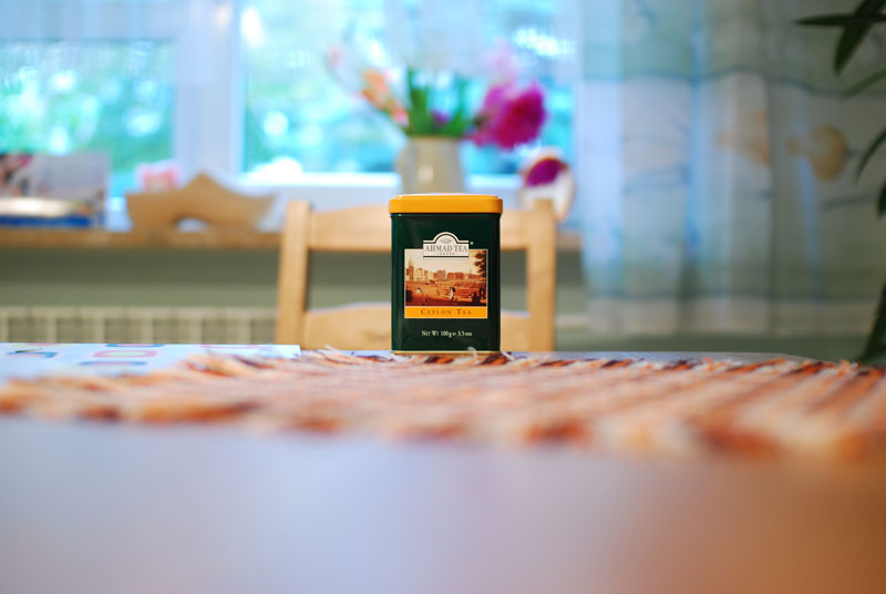

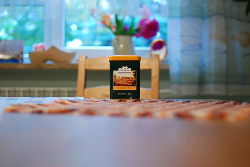

- parametry ekspozycji - zauwazylem ze zdjecia zrobione Sigma sa 0.3-0.7EV "jasniejsze" niz te same ujecia zrobione Nikkorem - nie jestem w stanie powiedziec z czego to wynika, podejrzewam ze moga wystepowac roznice w sterowaniu/odczycie wartosci przyslony - przyklad mozna zobaczyc na zdjeciach ponizej (te same warunki, odstep 30 sekund)

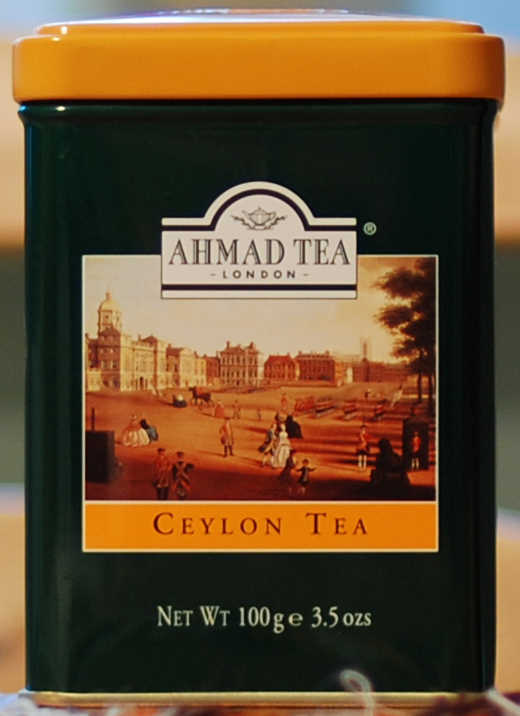

Na koniec zdjecia przykaldowe: oba przy f2, 1/8 sekundy. Cropy 100%.

Podsumowujac - zostawiam sobie oba szkielka :mrgreen:
S30@1.4, crop 100%
Plik ściągnięto 6622 raz(y) 285,61 KB
S30, crop 100%
Plik ściągnięto 6661 raz(y) 278,58 KB
N35, crop 100%
Plik ściągnięto 6655 raz(y) 261,48 KB
N35, calosc, zmniejszone
Plik ściągnięto 6681 raz(y) 52,49 KB
S30, calosc, zmniejszone
Plik ściągnięto 6678 raz(y) 49,77 KB
