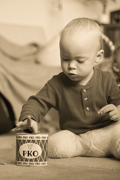

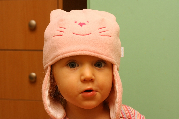

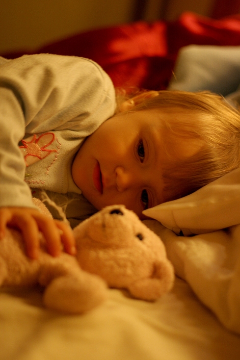

Ja tez nie lubie uzywac lampy, a juz zdjecia z lampa prosto na twarz sa dla mnie nie do przyjecia. Akurat tak sie sklada ze mam blizniaczki wiec jak tylko sie urodzily wywalilem obkietyw kitowy i wrzucilem stalke 50mm f/1.8 Dopuki sie nie ruszaja i chcesz je przylapac na zabawie (w miare statyczna zabawa) to przy swietle dziennym spokojnie da rade. Ale wieczorami lub gdy jest dynamiczna zabawa to tylko lampa.
ponizej przyklady:
1. Lampa blyskowa. Czas chyba 1/60 i przeslona okolo 4
2. Swiatlo zastane (okna) czas nie pamietam ale chyba okolo 1/50 i przeslona chyba 2.2
3. Swiatlo zastane (zarowki) minimalna przeslona i czas okolo 1/20. Zrobione wieczorem
lub 2.8
reasumujac - jasny obiektyw i duze okna. A wieczorami dobra lampa od sufitu odbijana i powinno byc dobrze
Plik ściągnięto 8028 raz(y) 221,12 KB
Plik ściągnięto 8020 raz(y) 159,8 KB
Plik ściągnięto 8027 raz(y) 237,98 KB

belkot77, zdjęcia mi się podobają, ale w ostatnim koniecznie zmieniłbym balans bieli. W pierwszym pewnie też, ale być może ta czapka jest taka różowa? :)

Dzieki to sa przykladowe zdjecia. W ostatnim specialnie nie kombinowalem z balansem bo chcialem pokazac jak wychodzi przy swietle od zarowki. A w pierwszym zdjeciu .... czapka jest naprawde taka rozowa :) ))
