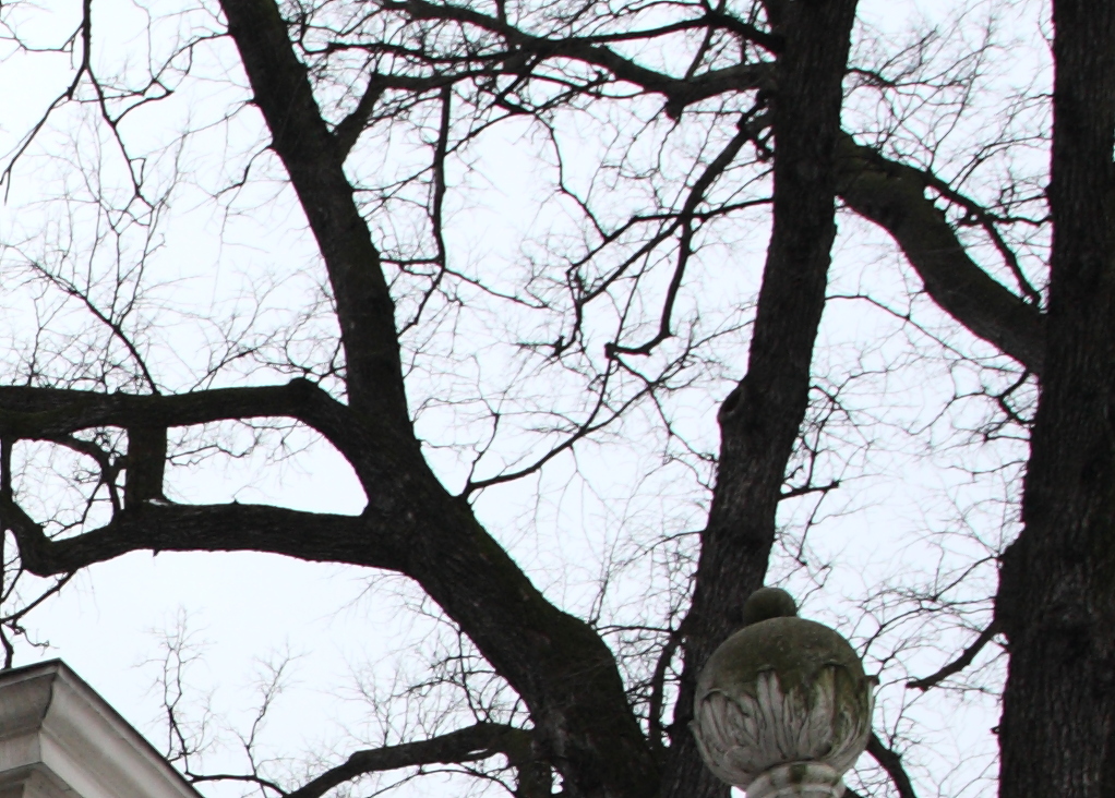

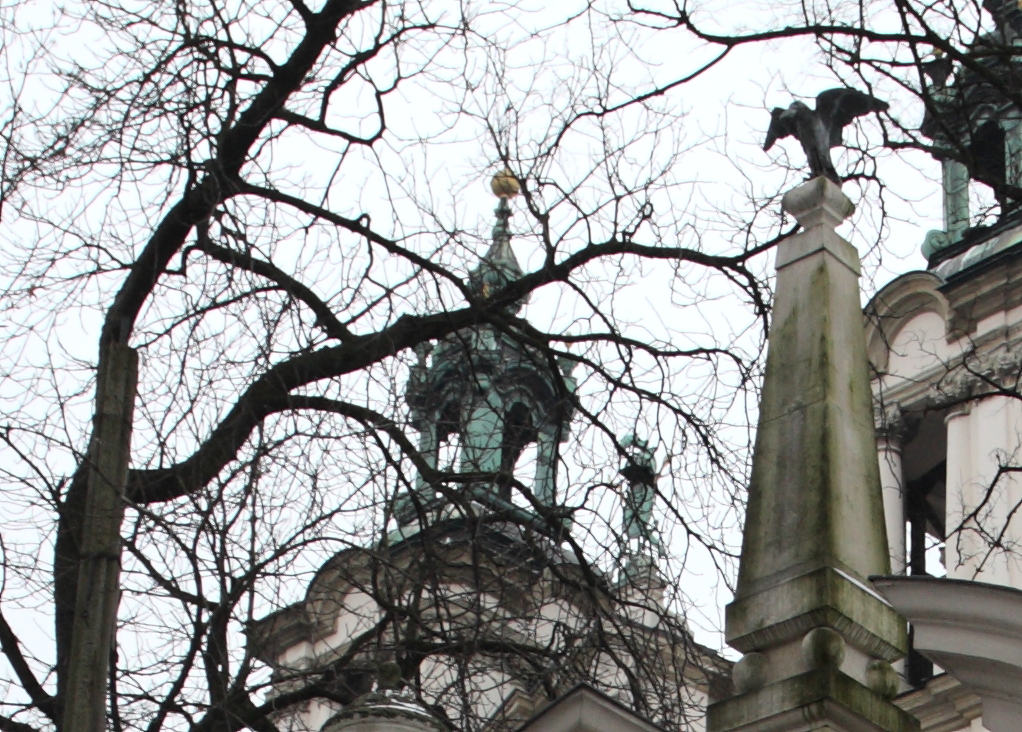

Mam ten obiektyw a abberacje wyglądają tak:
[ Dodano: Nie 08 Mar, 2009 22:21 ]
Jak myślisz że aberracje na Twoich zdjęciach są dużo to polecam zobaczyć to zdjęcie :wink:
2
Plik ściągnięto 5389 raz(y) 502,46 KB
1
Plik ściągnięto 5382 raz(y) 610,47 KB

Biorąc pod uwagę że zdjęcia były robione w warunkach które sprzyjają aberracją to nie jest tak tragicznie. Trzecie zdjęcie wygląda trochę nie ciekawie. Przy ogniskowej 17mm nie ma się co spodziewać rewelacji oglądając crop 100%. Nie jestem przekonany że z tym obiektywem jest coś nie tak. Może jak byś jakoś wrzucił całe zdjęcia to można by było coś więcej wywnioskować.

Aberracje najbardziej widoczne są na tle jasnego nieba. Sztandarowym przykładem są gałęzie na tle jasnego białego nieba - takie jak umieściłem powyżej. Tu masz przykłady tego o czym mówię:
sample 1
sample 2
sample 3
Wiesz nie ma obiektywów które nie mają aberracji, po prostu w niektórych warunkach widać je bardziej w niektórych ich w ogóle nie widać.

Tak te wycinki które dodałem do forum (Nie 08 Mar, 2009 22:17) to są robione obiektywem 17-40L. Ja robię zdjęcia 40D i jestem bardzo zadowolony z tego obiektywu (bardzo małe aberracje i dystorsje) ostrość też jest na przyzwoitym poziomie.
