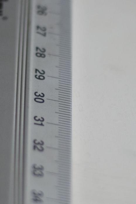

Właśnie robiłem zdjęcie linijki odchylenie 45stopni. odległość 50cm od matrycy, czas 1/3200 f 1.8 pierw ostrzenie na 20-tym cm w celu przestawienia ostrości i właściwy pomiar na 30-tym cm.
sam zobacz jak to wygląda.
po 2 strzały ustawienia ostrości

linijkę odpuść, bo tak naprawdę nie wiadomo jak ramki w wizjerze mają się do rzeczywistego położenia czujników.
albo tablica do sprawdzania, albo bateryjki.
