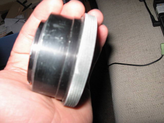

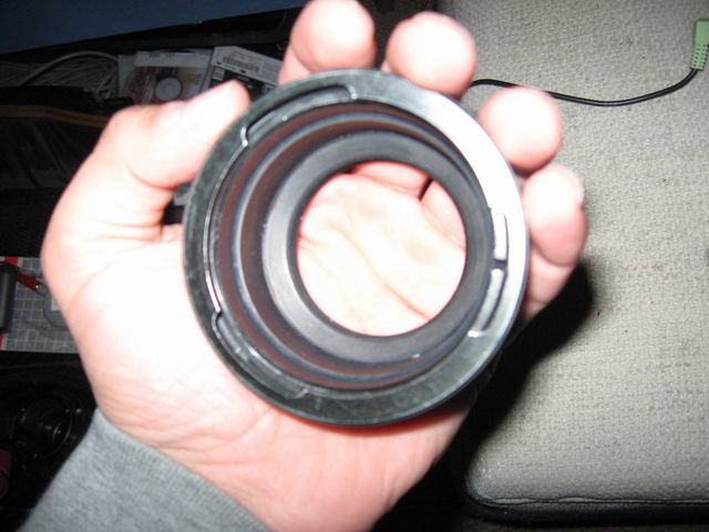

Wysłany: Sob 20 Cze, 2009   z sensem
jak bez sensu to pisze jeszcze raz + zdjecia pierscienia:)
wiec tak:
mam canona eos 1v hs
mam pentacona six + obiektywy carl zeiss 80mm,120mm i 180mm
mam pierscien/przejsciowke, dzieki ktorej moge montowac powyzsze obiektywy do canona.
jednakowoz obraz widziany w canonie na tych obiektywach jest znacznie wiekszy niz na pentaconie,bo [tak sadze]: obiektywy byly zaprojektowane na aparat srednioformatowy oraz pierscien/przelaczka ma 3,5cm dlugosci, co zmienia chyba optyke.
pytanie jest,czy zmiane obrazu da sie jakos "cofnac"/"zneutralizowac" tak,by obraz wygladal tak jak na pentaconie[np. poprzez zakup innego pierscienia, soczewki-nakladki,etc,]?a jesli nie to dlaczego?
wymienione obiektywy to profesjonalne "second-handy" od zawodowca,wiec chce je wykorzystac z tym canonem,bo nie stac mnie,zeby kupowac sobie adekwatny sprzet pod canona,np ef 24-125mm L ;)
Plik ściągnięto 5688 raz(y) 61,53 KB
ow pierscien ktorego uzywam
Plik ściągnięto 5687 raz(y) 55,71 KB

zastosowanie pierścienia redukcyjnego powoduje efekt "jak" pierścienia macro...
w związku z tym zmienia sie też obraz w celowniku i oczywiście na zdjeciu.
nie mam dużego doświadczenia w obiektywach średniego i dużgo formatu, ale przypuszczam,że ogniskowa tych szkieł jest identyczna jak ogniskowa dla klatki filmu 135, czyli każdej lustrzanki małoobrazkowej....
inne jest tylko przeznaczenie takiego szkła na średnim formacie...
np szkło 80mm bedzie w tym momencie szkłem "normalnym" , dla innej wielkości klatki obiektyw 135mm będzie obiektywem standardowym (chyba dla 6X9).
co do obiektywu dla 1v to proponuje na początek 28-135 jako spacerówke, a uzywanie szkiel od 'six'sa" od wielkiego dzwonu.
przejściówka którą stosujesz niestety pomaga jedynie do fotografii macro... :cool:

piescień służy zapewnieniu takiego samego dystansu roboczego jak w 6x6.
w pentaconie jest duże lustro, więc odstęp bagnet-materiał światłoczuły też jest spory. większy niż w ef-s. pierścień że nieskończoność z obiektywu zgadza się z tą na matówce.
co do powiększenia - to typowy cropowanie, podobne w działaniu do cyfrowego cropa 1.5
