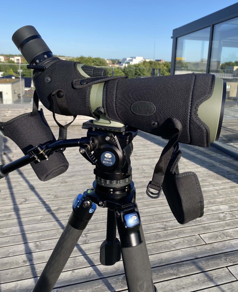

Dzień dobry.
Trochę się chwalę, trochę pierwszych spostrzeżeń.
Kowa TNS 99A Prominar + filtr + pokrowiec, na statywie Sirui R-5214Xl i głowica Sirui BCH-10.
Trochę to trwało ale trafiłem na promocję w Polsce.
Niestety płytka głowicy jest za krótka 9cm i muszę kupić dłuższą 12,5cm. Podobno zamienniki nie podchodzą więc oryginalna. Przez to nie potrafię ustawić lunety w płaszczyźnie gora-dol, bo przód opada lekko , ale opada. Co do operowania luneta. Fajnie, że producent dołożył “celownik” . Jeden znany na górze na osłonie p.slonecznej, drugi montuje się w pobliżu pokrętła ostrości. I tylko z niego korzystam. Mam te lunetę 1,5 tygodnia i już trochę ogarniam wyłapywanie obiektów, ale jeszcze trochę to potrwa. Z samolotami ładującymi i startującymi na szybko raczej nie ogarnę zdjec ( jeden kolega mnie o tym przestrzegał), ale obiekty stojący lub siedzące w miejscu dłużej niż 10 s, myślę, że ogarnę. Inna sprawa, że nie używam jej codziennie. Tak jak napisałem w wątku wyżej, planuje kupić aparat, coś ze “stajni” OM+ pilot i monitor poglądowy.
Czy jakieś propozycje lub sugestie co do aparatu i monitora? Monitor minimum 6 cali i 1000 nitów. Poza Viltrox, Portkeys, chyba nie ma innych które cenowo i praktycznie by mi pasowały. A co wy sadziecie?
Miłego dnia.

Jeśli chodzi o wyważenie, to mam pytanie: masz problem z opadaniem jak luneta jest ustawiona poziomo, czy w innych pozycjach?
W pierwszej sytuacji wystarczy dłuższa płytka statywowa, z czego jak widzę sam sobie zdajesz sprawę. W drugiej kluczowe jest odpowiednie ustawienie przeciwwagi. Jeśli się nie da (za mało precyzyjna regulacja), to możesz ustawić przeciwwagę na zbyt mocną (luneta sama wraca do poziomu) i dodać jakąś przekładkę między lunetę, a płytkę statywową (może wymagać wymiany śrub w płytce). W ten sposób zwiększysz ramię, na jakim porusza się luneta i zmniejszysz efektywną siłę przeciwwagi. Regulując grubość przekładki powinno dać się ustawić to dość dokładnie.
Jeśli przeciwwaga jest za słaba na najmocniejszym ustawieniu, to niestety na to nic się nie poradzi. Pozostaje tylko mocniejsze skręcenie głowicy, żeby opór nie pozwolił lunecie opadać.
W sprawie monitora nie pomogę, bo się na tym nie znam. Rzucę za to innym pomysłem: jasny ekran >6" ma większość współczesnych telefonów i niektórzy stosują je jako ekrany do filmowania. Może posiadany telefon będzie dla Ciebie wystarczający.

Dzień dobry i dziękuję za komentarz. Co do lunety to, tak, ustawiona na "oczko" i po ustawieniu oporów na 3, przód opada, tak, ze "bąbelek" dotyka krawędzi kolka na poziomicy. Ale płytkę juz zamówiłem i mam nadzieje, ze 12,5 cm wystarczy. Z 9cm od biedy tez by się dało, ale boje się, bo musze dość dużo wysunąć i płytka wypina się z jednego zabezpieczenia i trzyma się tylko na ręcznym dokręceniu. JA wole, żeby było jak ma być i nie chce ryzykować przez oszczednoasc 130 zł :) Co do ustawienia przeciwwagi to o ile dobrze myślę ( nadal jestem bardzo początkujący) to będę ustawiał gdy juz ogarnę poziom lunety z nowa płytka. Niestety, głowica ma zakres stopniowany i będzie troche zabawy z ustawieniem, tym bardziej, ze wybór (trafienie na okazje) z zakupem aparatu trochę się przeciąga, wiec pomyslaem, ze na szybko ogarnę Vario 2 i jakiś iPhone, który podłączę pod powerbank. Planowałem głowicę bezstopniowa, ale trafiła się używka od Sirui w dobrej cenie. teraz namierzanie wyglada to tak: patrze przez boczny celownik z założonymi okularami, przenoszę wzrok na okular i ściągam okulary. W tym momencie następują minimalny ruch we wszystkich kierunkach i tarce obiekt. czasem ruch luneta we wszystkich kierunkach pomaga odszukać obiekt, ale zazwyczaj, wszystko powtarzam. Zakładam okulary, celownik itp.... Prawdopodobnie jak sobie z tym nie dam rady to poszukam beztopiiowej głowicy. Tak jak czytałem, chciałbym żeby luneta pozostawała w pozycji jakiej ja zaostawoim, a nie przemieszczała się, nawet o milimetr, bo przy tym powiększeniu to łatwo stracić obiekt. Co do monitora. Zanim go kupię, napewno pierwszy będzie aparat. Zobaczę, chociaż cudów się nie spodziewam, jak będzie wyglądać ostrzenie na ekranie aparatu. Rozważałem również ipada, ale tam był problem bo podstawowe modele maja tylko 500 nitow, potrzebaba specjalny uchwyt i kombinacje z polaczeniem z aparatem. łatwiej, szybciej i taniej, wyjdzie monitor. Chyba :) Po tym długim wywodzie, mam nadzieje, ze zrozumiale wyjaśniłem mój tok postępowania i przepraszam, jeżeli brzmi to jak totalny laik, ale w tych sprawach tak jest, ale na szczęście mam ochotę na wglebianie tematu poprzez internet i trochę poprzez to Forum. Dziękuję i pozdrawiam
