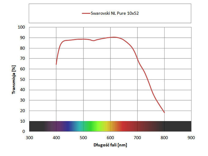

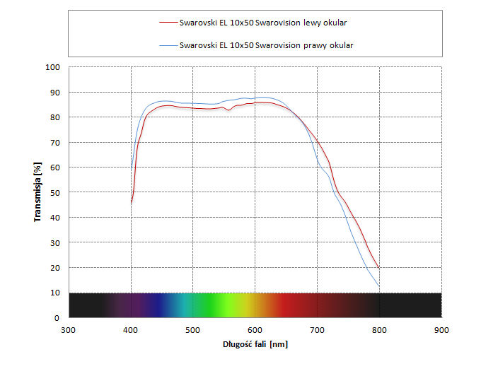

Równowaga spojrzenia analitycznego i zmysłowego jest ważna, ale trzeba uważać na wyciąganie wniosków praktycznych (które poznajemy zmysłowo) z wykonanych doświadczeń. Koniec końców w binoholizmie istnieje to, co widzimy, a nie zmierzymy w lornetce.
Temat dotyczył porównania Bannera i Swarka, nie chce od niego odbiegać, ale w sumie to, o czym tutaj mówimy, ma znaczenie dość krytyczne dla naszej świadomości, od lat kształconej testami portalu optyczne.pl.
W załączeniu wykres transmisji „żółtej” EL 10x50 i „białej” NL 10x52.
Na podstawie jakich przesłanek analitycznych osoba nieświadoma obrazowania tych lornetek miałaby stwierdzić, że ELka jest mniej żółta niż NLka? Pomijajac ogólną transmisję, wypukłość NLki w przedziale szeroko rozumianego turkusu, w porównaniu z wklęsłością ELki, jest na poziomie różnicy, która nauka zdaje się traktować jako nieodnotowywalna przez ludzkie oko. Reszta przebiegu, łącznie z amplitudami, w obu lornetkach jest podobna.
Dla jasności, ja oczywiście dostrzegam, że NLka jest bliższa definicji bieli nieuzbrojonego oka, ale gdybym miał wyciągnąć ten wniosek z wykresu i wiedzy obiektywnej, skończyłbym z wnioskiem, że te lornetki niczym w bieli się nie różnią.
To raz. A dwa, gdyby portal odważył się kiedyś zrobić testy powtarzalności wynikow transmisji tego samego modelu, moglibyśmy skończyć z konkluzją, że swoje nadzieje lub obawy względem posiadanej i przetestowanej lornetki, bazują na losowości dobranego do testu egzemplarza.

Zaprawdę dziwny był to egzemplarz EL 10x50, który Arek testował.

binocullection napisał/a:
Masz jakieś dane na poparcie tej tezy?
Bo "nauka zdaje się traktować" to twierdzenie, które niewiele znaczy. Nic takiego nie widziałem w żadnych badaniach dotyczących ludzkiego wzroku, które czytałem. Z moich własnych doświadczeń też takiego wniosku bym nie wyciągnął.
Na podstawie tego, że przesuwając się wzdłuż widma w kierunku fioletu w przypadku ELki 10x50 spadek transmisji w jednym z torów jest szybszy i większy względem średniej sprawności niż w przypadku NL 10x52. Czyli nie nadmiar żółtego, ale braki niebieskiego. Z tego samego powodu żółty jest nowy Companion, który przecież nie ma żadnej wypukłości transmisji w żółtym (nie widziałem, ale tak mówicie i to wynika z transmisji):
Ale faktycznie, ta sztuka ELki jest jakaś dziwna. Wygląda to tak jakby zmieniali technologię powłok i omyłkowo w jednym torze była inna. W innych sztukach może być inaczej. W EL 8.5x42 mamy z kolei dużo przepuszczalności w żółtym, ale ostateczny efekt to nadal odejście od neutralnej bieli.
Z kolei NL 10x52 ma nietypowo mało jak na NL transmisji w niebieskim. Bardzo krótko widziałem Twoją sztukę i nie mogłem sam tego stwierdzić. Więcej patrzyłem przez NL 12x42 i 8x42 i dla mnie neutralność bieli jest taka sama jak w Habichcie, nieco gorsza jest tylko jasność i kontrast. Wykres dla NL 12x42:

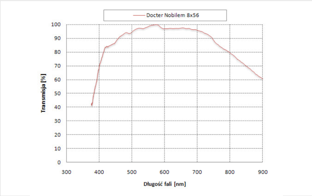

Powłoki są ważne ale nie tak jak : gatunek nisko-dyspersyjnego szkła jak i jakość wykonanej pracy na nim.
SRBC - leci na dość tanim szkle, ale przez swoje szerokie , ostro winietowane pole - powala prawie wszystkich na kolana :mrgreen:
Taki Docter Nobilem 8x56 B/GA i tak bije na łeb swoją sprawnością wszystkie nowożytne lornetki :mrgreen: mimo 3 elementowych okularów ,braku Apochromatycznych obiektywów i niskiej jakości powłok... posiada tez zerową winietę ,98% sprawność o. jak i wspaniałą - najlepszą porro konstrukcje optyczną .

_Tomek_ napisał/a:
Czyli prawdopodobnie mówimy o tym samym dołku w trukusie.
_Tomek_ napisał/a:
To wygląda raczej jak błąd produkcyjny. Widziałem nowe swary z zaciekami na pryzmatach, w przypadku tej ELki mowa o "Czarno i matowo, ale wcale nie idealnie czysto. Widać zauważalną liczbę pyłków na pryzmatach.". Ktoś miał pecha i trafił na egzemplarz zaniedbany w trakcie produkcji, stąd problem z odblaskami, który opisywał Arek.

TRYTON7 - "Taki Docter Nobilem 8x56 B/GA i tak bije na łeb swoją sprawnością wszystkie nowożytne lornetki :mrgreen: mimo 3 elementowych okularów"
- nie" mimo" tylko między innymi dzięki temu.
- sama transmisja szkła w oderwaniu od rozmiarów lornetki jest przereklamowana - przykładowo niech DN 10x50 ma genialne 98% ale waży 1300g - conquest HD 10x56 waży 1250g - i ma transmisję bodaj 93% - zysk na korzyść DN dzięki transmisji 5%. Zysk na korzyść Conquesta HD ze względu na rozmiar soczewki - 20% - czyli 15% na korzyść CHD przy tej samej wadze i rozmiarze..
(dane z pamięci)
