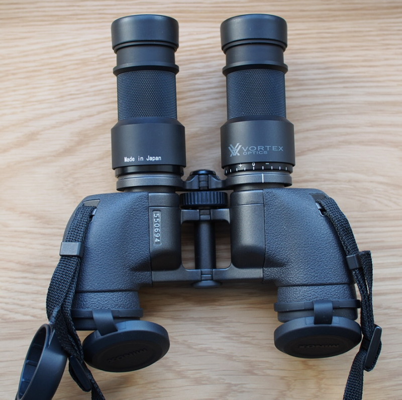

A moze ekstra "doubler" do tego co masz albo innej przyzwoitej lornetki 10x50, 8x42

A może tak :mrgreen: :mrgreen: :mrgreen:
Plik ściągnięto 9526 raz(y) 153,64 KB

kimek27, niezły wynalazek, jak to się sprawdza w praktyce? To Nikon se czy mnie wzrok myli?

To się nazywa 2x Doubler. Oglądałem je na stronie vortexa :)
Chyba jeszcze bushnell robi coś podobnego tylko trochę mocniejsze 2,5x no i swarovski 2x
Jak się sprawuje/sprawują takie wynalazki na lornetce?
