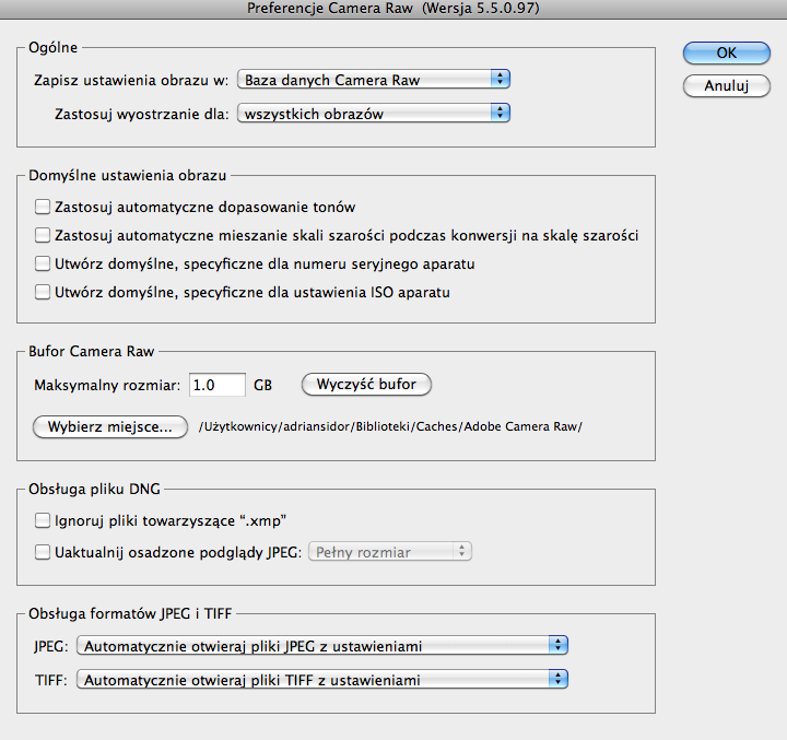

miałem podbnie jak miałem ustawione w preferencjach CR w bridge domyślne ustawienia obrazu, odhaczyłem wszystko i już nic mi ze zdjęciami nie robi.
Plik ściągnięto 13572 raz(y) 107,32 KB

davaeorn, cały artykuł o tym jak wyłączyć automatyczną korekcję masz tu http://www.damuseful.com/pages/bridge/noauto.html
